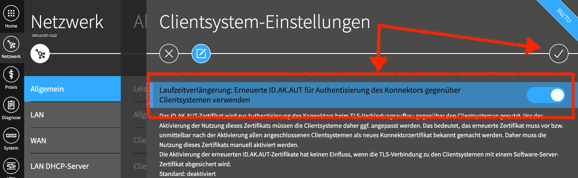

  3. Über „Netzwerk/Clientsystem-Einstellungen“ das „Erneuerte ID.AK.AUT gegenüber dem Clientsystem“ einschalten und bestätigen
  4. Konnektor neu starten (wird in Schritt 3 angeboten)

Auswahl zu nutzendes Zertifikats gegenüber den Clientsystemen“ anklicken
Bildschirmfoto 2025 07 08 um 08.43.43
Laufzeitverlängerung: Erneuerte ID.AK.AUT für Authentisierung des Konnektors gegenüber Clientsystemen verwenden“ einschalten
Bildschirmfoto 2025 07 07 um 12.13.44
Bestätigen der Konfigurationsänderung & Konnektor-Neustart
Nach dem Konnektor-Neustart sollte tomedo und KIMplus ohne weitere Änderung funktionieren.
