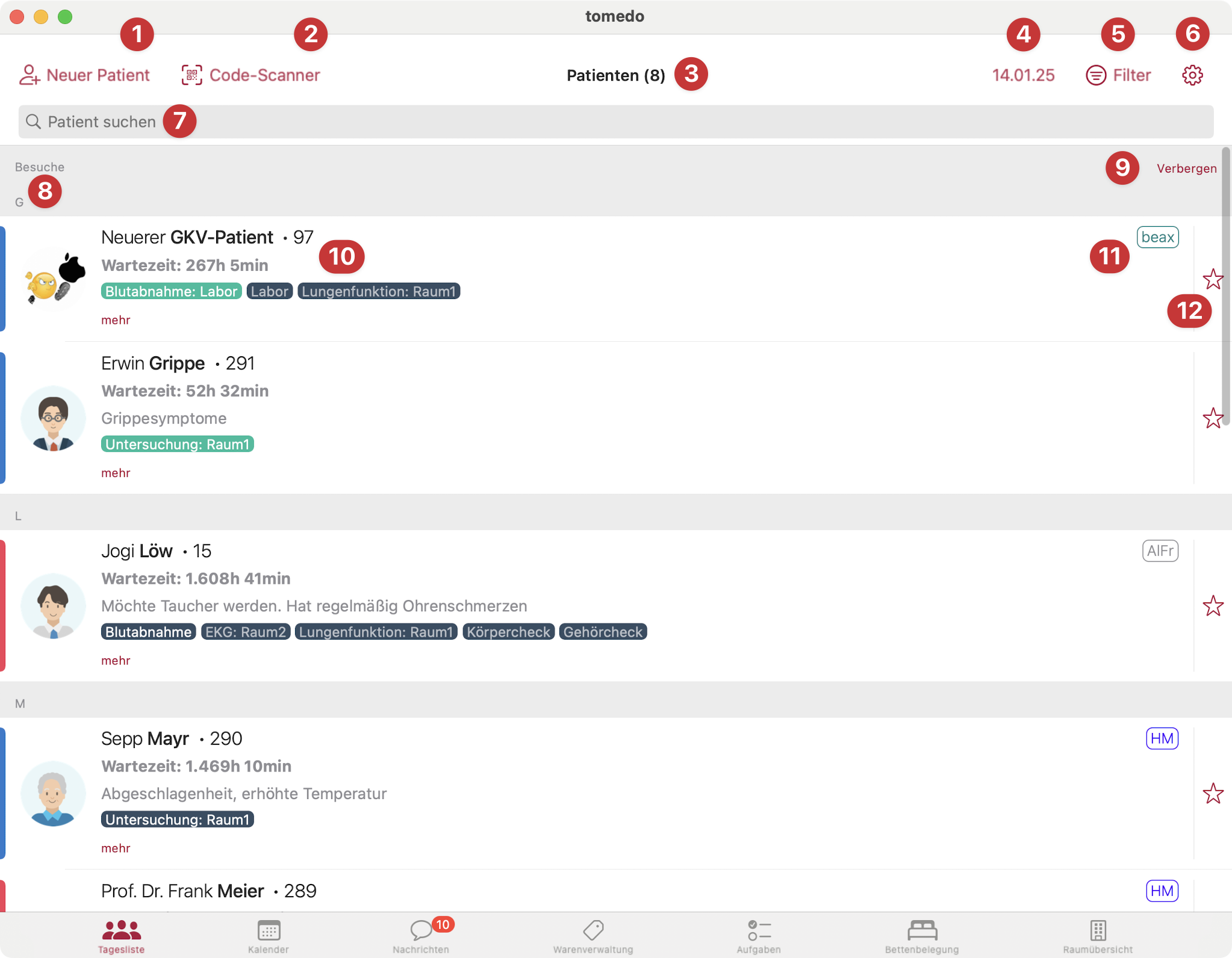

Die Tagesliste ist der zentrale Einstiegspunkt der tomedo iOS App, von dem aus in alle Teilbereiche navigiert wird. Nach dem Start der App erscheint die Tagesliste Übersicht.

Im oberen Bereich jedes Fensters befindet sich die Navigationsleiste. Hier können weitere Funktionen und Einstellungen vorgenommen werden.
Neuer Patient

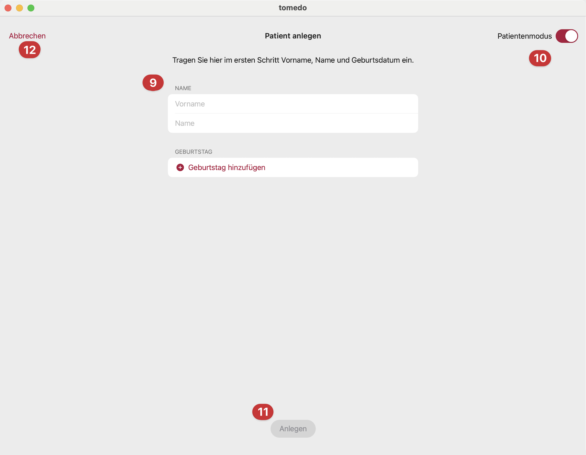

Hier können über die Schaltfläche „Neuer Patient“ 1 neue Patienten hinzugefügt werden. Nach Anklicken öffnet sich das Fenster „Patient anlegen“.
tomedo.pro handbuch ios tagesliste patient anlegen
In der Mitte 9 können Patienten jetzt ihre Patientendaten selbst eintragen. Standardmäßig ist hierbei der Patientenmodus 10 aktiviert. Das bedeutet, dass zum verlassen des Fensters (sowohl über „Anlegen“ 11, als auch über „Abbrechen“ 12) die Passworteingabe des PINs notwendig ist. Dies passiert zum Datenschutz und kann über die Schaltfläche „Patientenmodus“ 10 deaktiviert werden. Auch hierbei bedarf es einer PIN-Eingabe. Wenn der Patientenmodus aktiv ist werden standardmäßig alle Popup-Nachrichten unterdrückt. In den Einstellungen kann unter „Im Patientenmodus anlegen“ bestimmt werden, ob dieser beim Anlegen „Immer“ oder „Nie“ eingestellt sein soll. Ausgeschaltet kann dieser aber nach Öffnen auch über die Schaltfläche „Patientenmodus“ 10 manuell aktiviert werden, oder eingeschaltet auch (mit PIN-Eingabe) manuell deaktiviert werden.

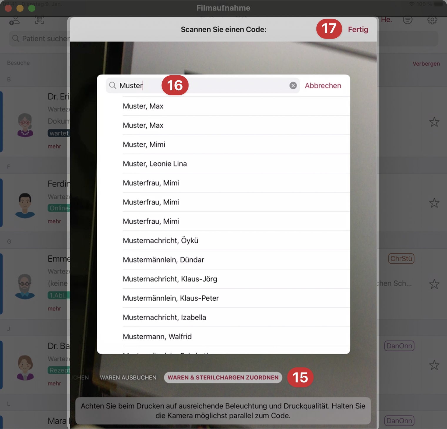

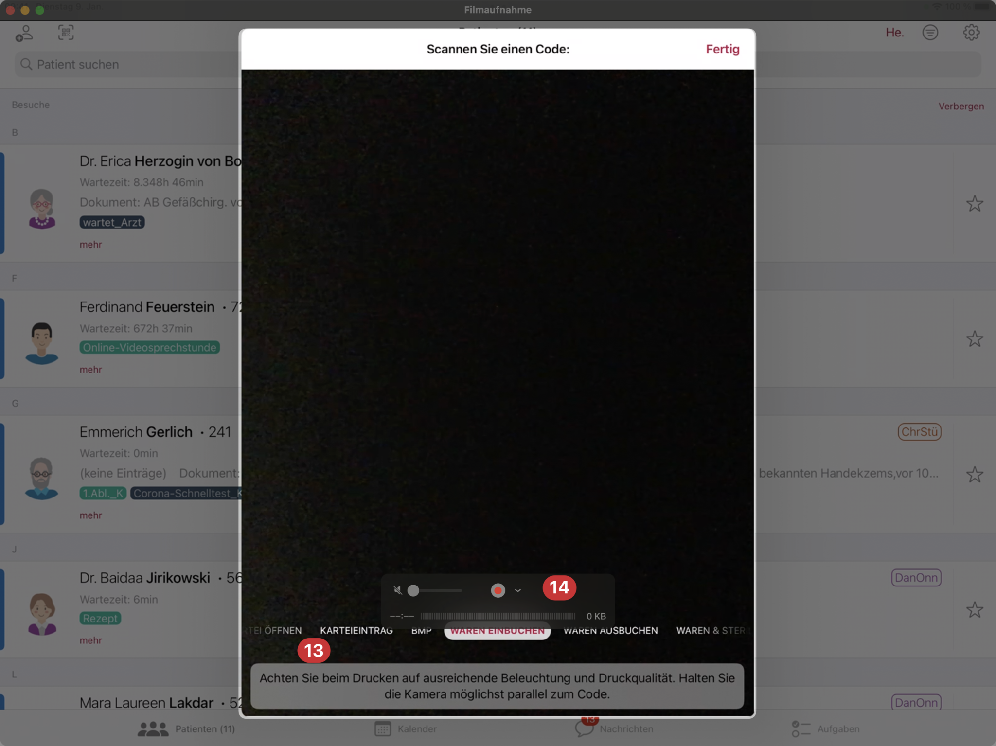

Über die Schaltfläche „Code-Scanner“ 2 öffnet sich die Kamera und damit auch der QR-Code Scanner.
tomedo.pro handbuch ios tagesliste qr code scanner 1
Hier können über eine Wischbewegung unterschiedliche Funktionen 13 ausgewählt werden. Der Scanner kann via Code eine bestimmte „Kartei öffnen“, einen „Karteieintrag“ erstellen, einen kompletten „BMP“ einlesen, oder „Waren einbuchen“, „Waren ausbuchen“ und speziell „Waren und Sterilchargen zuordnen“.
Es kann auch zwischen Video- und Fotofunktion 14 gewechselt werden.
tomedo.pro handbuch ios tagesliste qr code scanner 2
Nach dem Scannen eines QR-Codes unter dem Reiter „Waren & Sterilchargen zuordnen“ 15 erscheint ein Eingabefeld 16, über das die gescannte Ware einem Patienten zugeordnet werden kann. Über den Button „Fertig“ 17 wird die Aktion ausgeführt und der QR-Code Scanner geschlossen.

In der Mitte der Funktionsleiste 3 wird die Anzahl der anwesenden Patienten angezeigt.
Datum
Über die Schaltfläche „Heute“ 4 kann der Tag, für den die Besuche in der Tagesliste 8 angezeigt werden soll, ausgewählt werden.
Filter
Die angezeigten Patienten in der Tagesliste können über die Filterfunktion 5 nach bestimmten Eigenschaften gefiltert und sortiert werden.

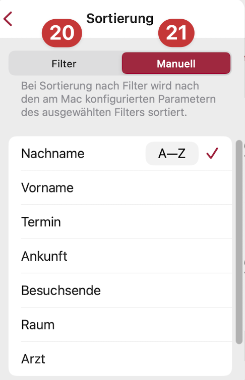

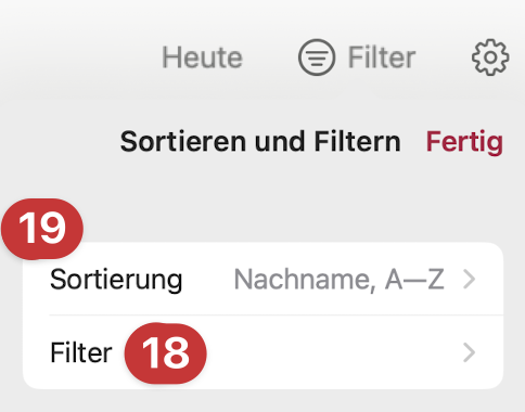

Durch Anklicken von „Filter“ öffnet sich das Fenster „Sortieren und Filtern“. Unter dem Reiter „Filter“ 18 können diverse individuelle Filter eingestellt werden, welche bestimmen, welche Patienten in der Tagesliste überhaupt angezeigt werden. Unter „Sortierung“ 19 kann ausgewählt werden, wie alle Patienten angezeigt werden sollen.
tomedo.pro handbuch ios tagesliste filter
tomedo.pro handbuch ios tagesliste filter sortierung
Hier kann noch einmal zwischen „Filter“ 20, wobei die voreingestellten Filter des Mac Arbeitsplatzes übernommen werden und „Manuell“ 21 ausgewählt werden, wobei nach Nachname, Vorname, Termin, Ankunft, Besuchsende, Raum, oder Arzt sortiert werden kann.

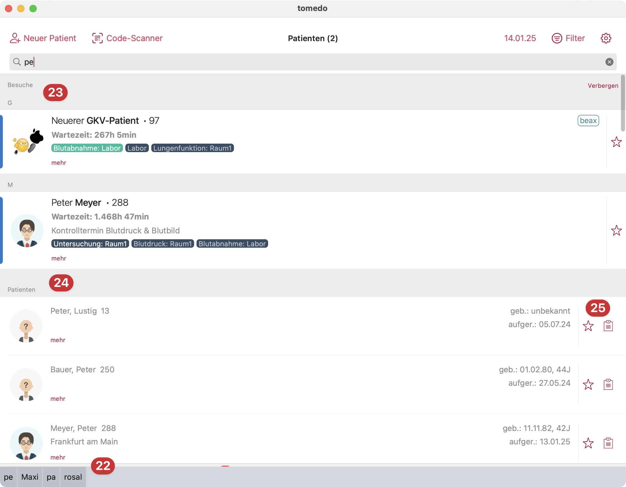

Über das Suchfeld „Patient suchen“ 7 kann die komplette Patientenliste nach Vornamen, Nachnamen, oder Patientennummer durchsucht werden. Sie können bei der Namenssuche auch die phonetische Umschrift verwenden. Die Suchbegriffe der letzten erfolgreichen Suchen werden als Vorschläge oberhalb der Tastatur 22 angezeigt.
tomedo.pro handbuch ios tagesliste patientensuche
Suchergebnisse aus der aktuellen Tagesliste 23 werden vor den Patienten angezeigt, die sich nicht in der Tagesliste befinden 24. Standardmäßig wird beim Antippen in der Suche ein Patient in die Tagesliste aufgenommen und ein entsprechender Besuch erstellt. Falls Sie nur die Kartei öffnen möchten, ohne einen Besuch zu erstellen, dann tippen Sie auf den rechten Kartei-Button 25. Dieses Verhalten können Sie in den Tageslisten Einstellungen verändern, in dem Sie „Patientensuche erstellt Besuche“ ausschalten. Dadurch wird in der Suche aus dem Kartei-Button ein „+“-Button, der wiederum den Patienten in die Tagesliste aufnimmt.

Innerhalb der Tagesliste werden alle Patienten gelistet, die einen Besuch 8 für den ausgewählten Tag 4 haben. Sollten Sie in den Einstellungen 6 „Termine in Besuchsliste“ aktiviert haben, so erscheinen auch die Termine in dieser Liste. Zusätzliche Filter können unter der Filter Funktion 5 ausgewählt werden.

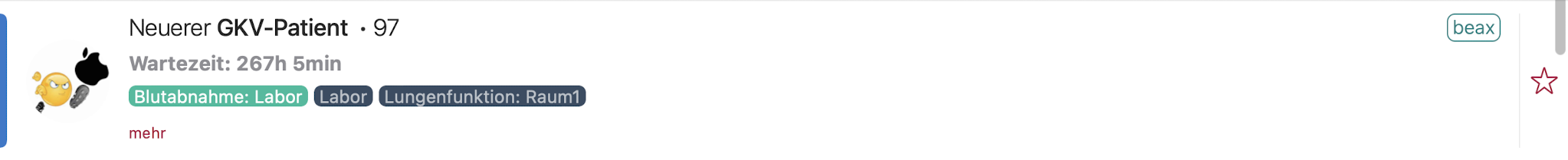

Für jeden Patienten wird das Patientenfoto oder ein alters- und geschlechtsspezifischer Avatar angezeigt. Daneben erscheint der Titel, Vor- und Nachname des Patienten, gefolgt von der Patientennummer. Unter dem Namen werden die Wartezeit, individuelle Notizen und die aktuellen, anstehenden und erledigten ToDos angezeigt. Das Kürzel des behandelnden Arztes wird auf der rechten Seite angezeigt.

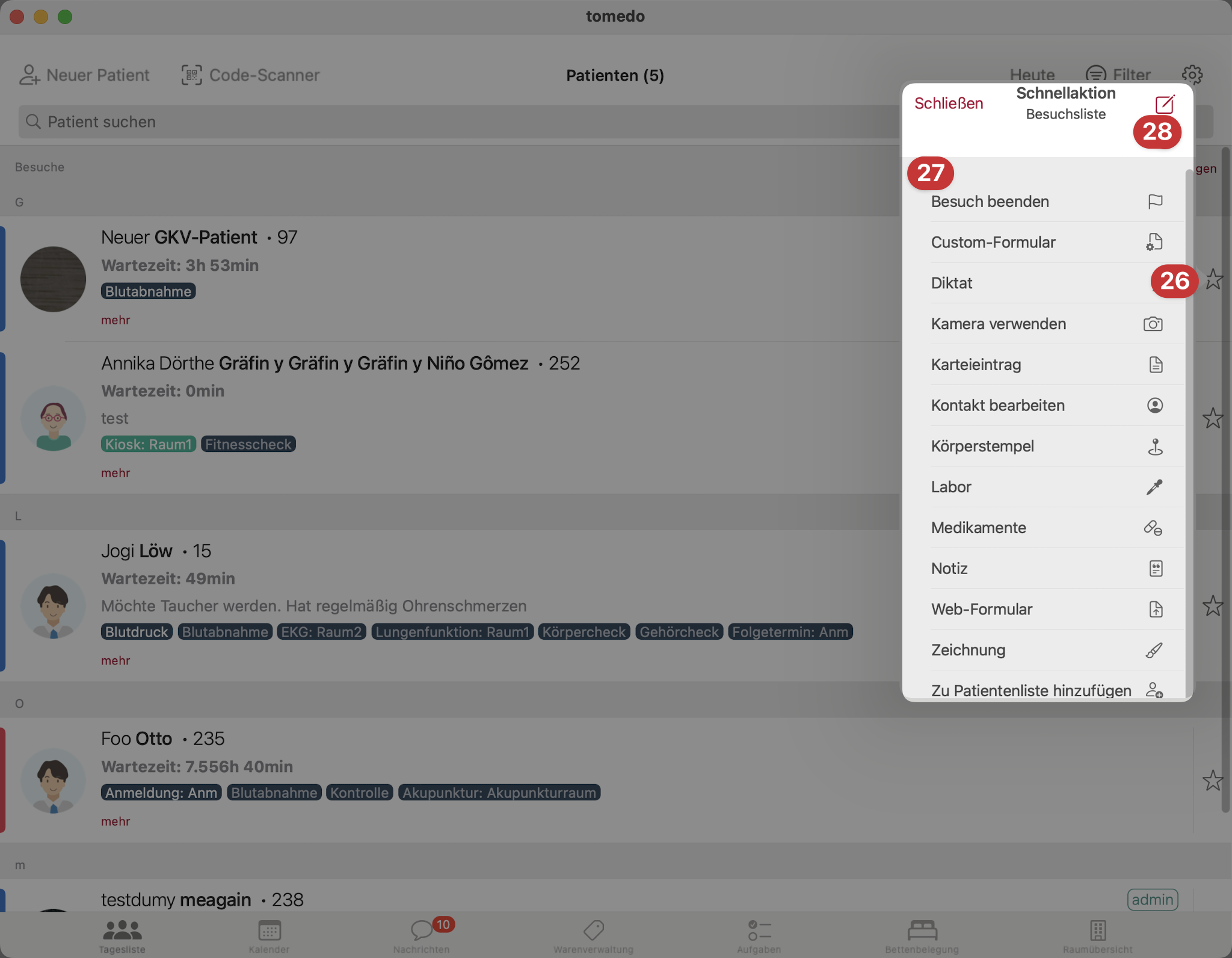

Daneben kann über das Stern Symbol 26 auf diverse Schnellaktionen 27 zugegriffen werden, welche sich auch in der Patientenkartei befinden und im dazugehörigen Kapitel näher erklärt werden. Über die Konfiguration 28 können einzelne Schnellaktionen ein- oder ausgeschalten werden. Durch halten können diese untereinander sortiert werden. Oben in der Mitte im Fenster wird zudem angezeigt, ob die Schnellaktion über die Patientenliste oder die Besuchsliste ausgeführt wird.
