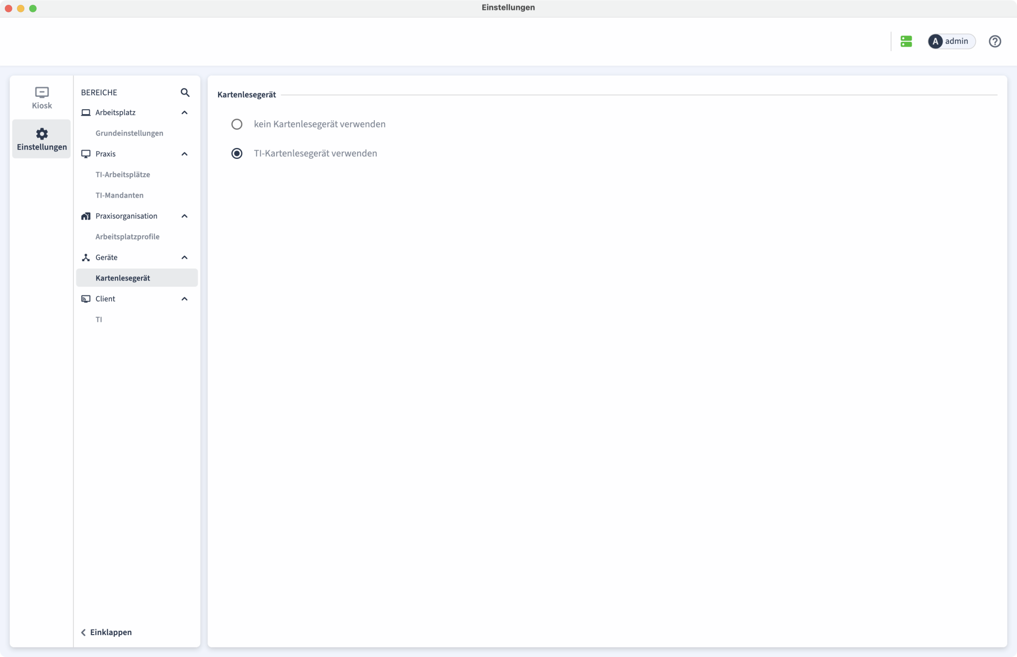

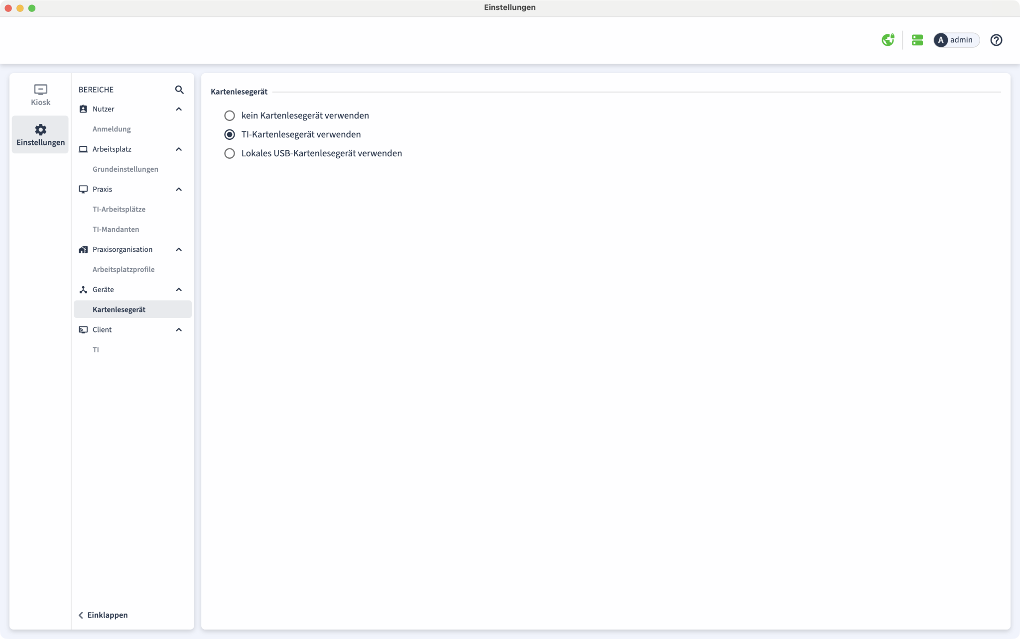

KartenlesegerÀt bearbeiten
Das KartenlesegerĂ€t kann unter Einstellungen → GerĂ€te → KartenlesegerĂ€t ausgewĂ€hlt werden. Zur VerfĂŒgung stehen folgende Optionen:
  • Kein KartenlesegerĂ€t verwenden
  • TI-KartenlesegerĂ€t verwenden
  • Lokales USB-KartenlesegerĂ€t verwenden
air handbuch kiosk2.0 einstellungen kartenlesegeraete
Ein TI-fÀhiges KartenlesegerÀt wird empfohlen und sollte verwendet werden, wenn das KartenlesegerÀt mit dem Konnektor in der Praxis verbunden ist.
Falls keine Verbindung zum Konnektor besteht, kann alternativ ein lokales USB-KartenlesegerĂ€t verwendet werden. Das KartenlesegerĂ€t muss dafĂŒr an den Rechner angeschlossen sein und kann nach der Auswahl des Radio-Buttons aus einem Dropdown ausgewĂ€hlt werden. Damit ist allerdings kein Versicherungsstammdatenabgleich ĂŒber die Telematikinfrastruktur möglich. Die Anmeldung der Patienten ĂŒber ein lokales KartenlesegerĂ€t kann unter bestimmten Voraussetzungen aber trotzdem durchgefĂŒhrt werden.
