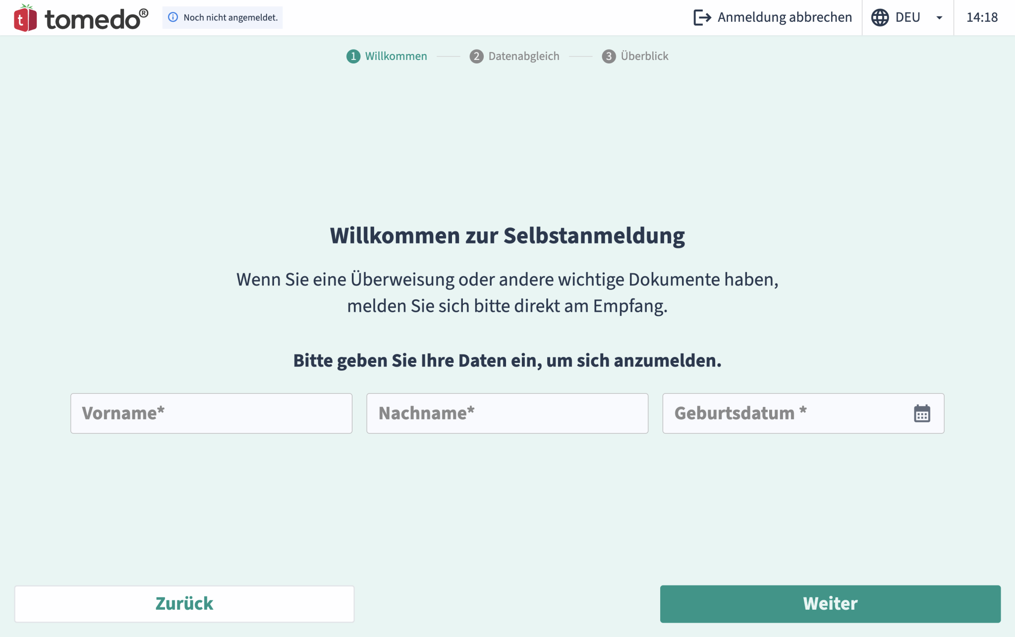

Startseite
Diese Seite stellt den Grundzustand des Kiosk-Modus dar. Er ist zu sehen, sofern keine aktive Anmeldung durchgeführt wird. Falls in der Konfiguration hinterlegt, ändert sich das Hintergrundbild als Slideshow in dem konfigurierten Zeitabstand (siehe Abschnitt Konfiguration – Punkt 13). Durch eine Berührung kann der Anmeldeprozess beginnen.

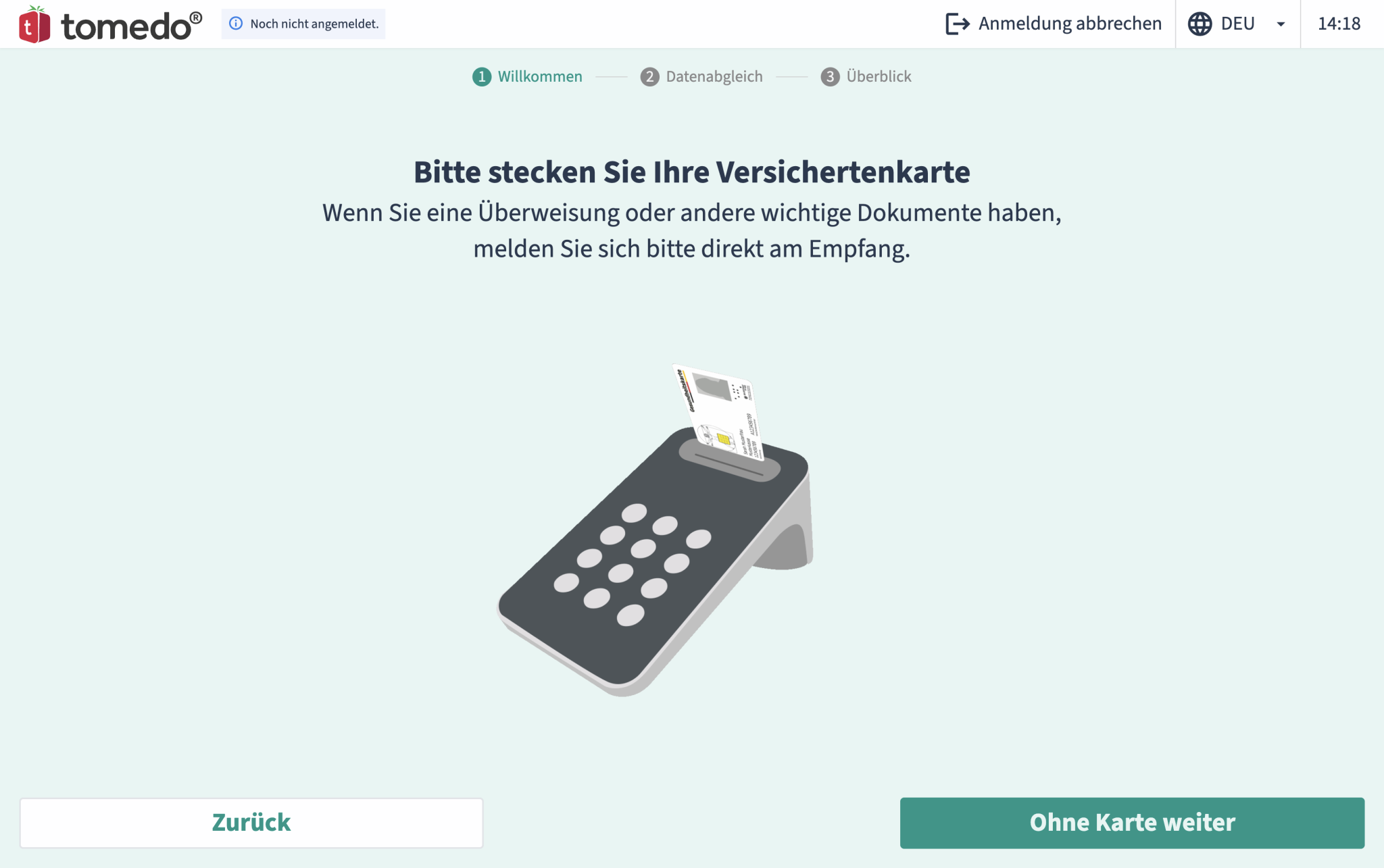

Einlesen der Versicherungskarte
Es muss zunächst die Versicherungskarte eingelesen werden, damit der Patient identifiziert werden kann.
Wurde die Karte erkannt und ausgelesen, ändert sich die Anzeige, damit der Patient darüber informiert wird. Wurde die Karte erfolgreich ausgelesen, wird der Patient aufgefordert, seine Karte wieder aus dem Lesegerät zu entfernen. Dieser Zustand bleibt so lang erhalten, bis der Patient die Karte entfernt hat.

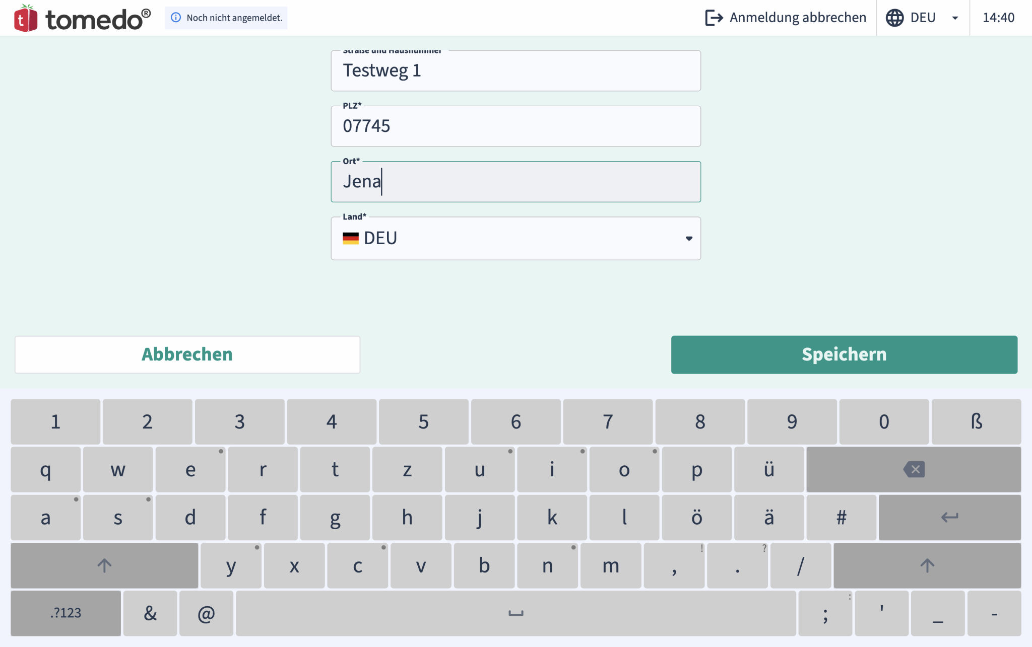

Wurde die Karte erfolgreich ausgelesen, erscheinen die Stammdaten.
Je nach Konfiguration unterscheiden sich die Informationen, die bearbeitet werden können/müssen. Um die Daten bearbeiten zu können, muss er lediglich eine Kachel berühren und die notwendigen Felder ausfüllen.
Der Patient hat hier die Möglichkeit alle Angaben auf Vollständigkeit und Korrektheit zu überprüfen, bevor er mit dem Anmeldeprozess fortfährt.

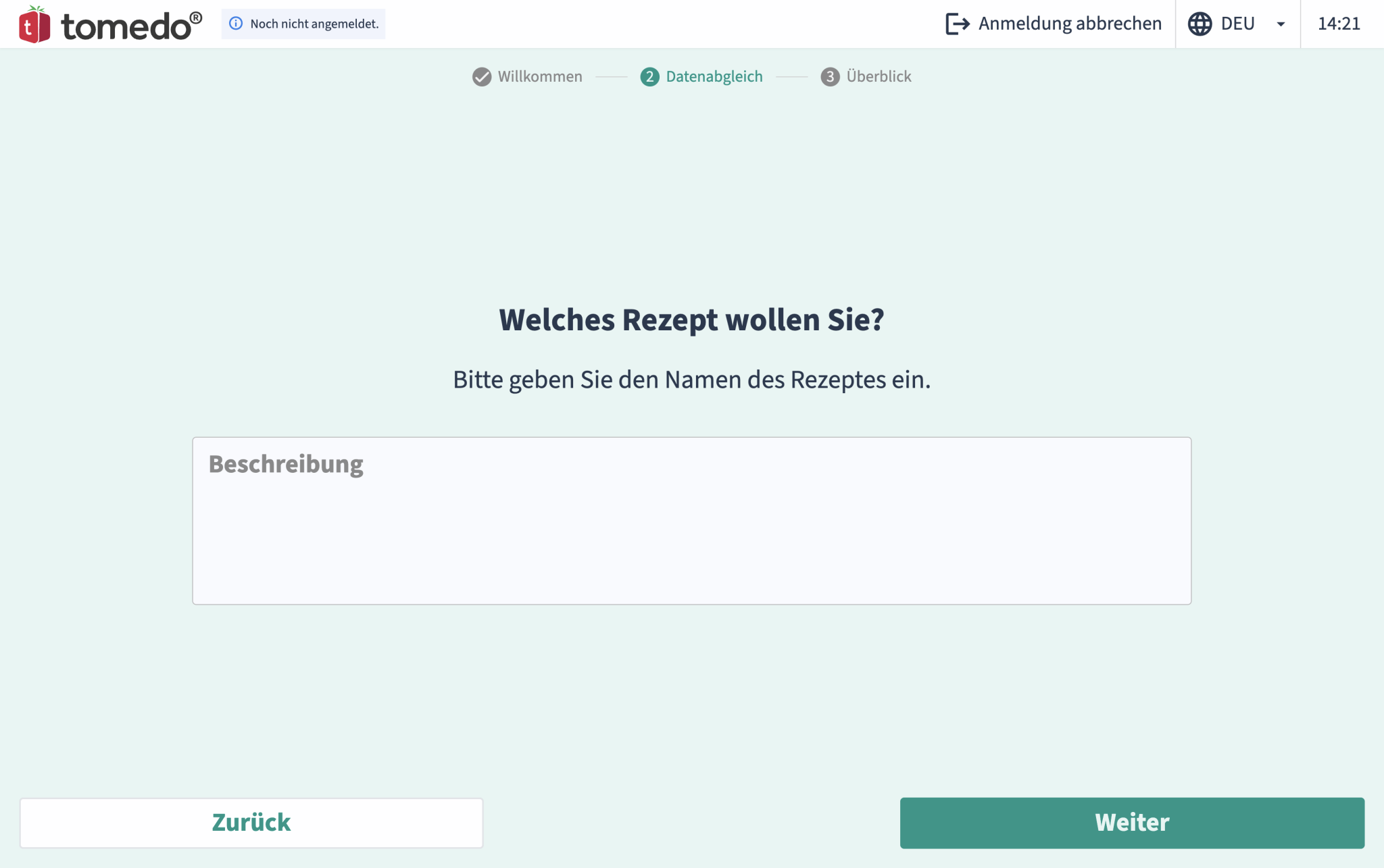

Anliegen
Falls in der Konfiguration erlaubt wurde, dass der Patient ein Anliegen eingeben darf, erscheint anschließend die Anliegen-Seite.
Im Textfeld kann der Patient sein Anliegen eingeben, das nach der erfolgreichen Anmeldung in tomedo in der Besuchsinfo des Patienten auftaucht.
