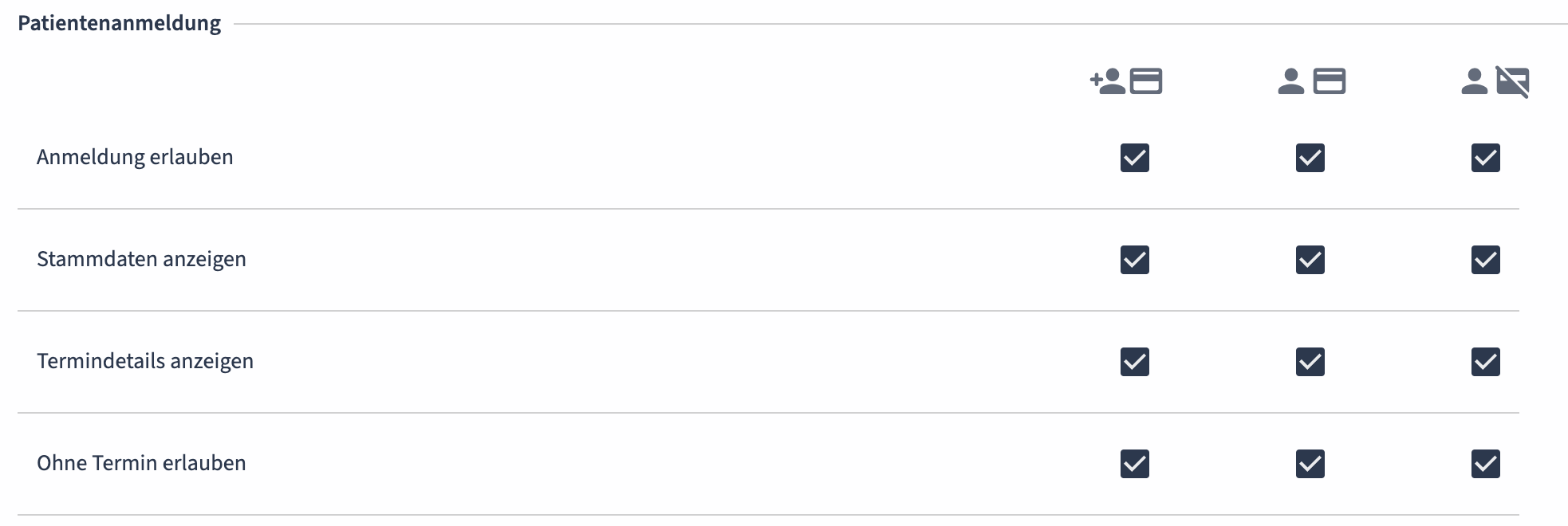

Über die Checkboxen kann folgendes jeweils aktiviert/deaktiviert werden:
  • Anmeldung erlauben:
    Ist die Checkbox aktiviert, dürfen sich Neupatienten bzw. Bestandspatienten mit Karte anmelden.
  • Stammdaten bearbeiten
    Ist die Checkbox aktiviert, dürfen Patienten bei dem Überprüfen ihrer Daten die Daten bearbeiten, die im Abschnitt Datenabgleich (9.) erlaubt sind
  • Termindetails anzeigen
    Ist die Checkbox aktiviert, sehen Patienten die Terminart und die Uhrzeit ihres Termins bevor sie sich abschließend anmelden
  • Ohne Termin erlauben
    Ist die Checkbox aktiviert, dürfen sich auch Patienten anmelden, die keinen aktuellen Termin innerhalb des festgelegten Terminzeitfensters (siehe 5.) haben

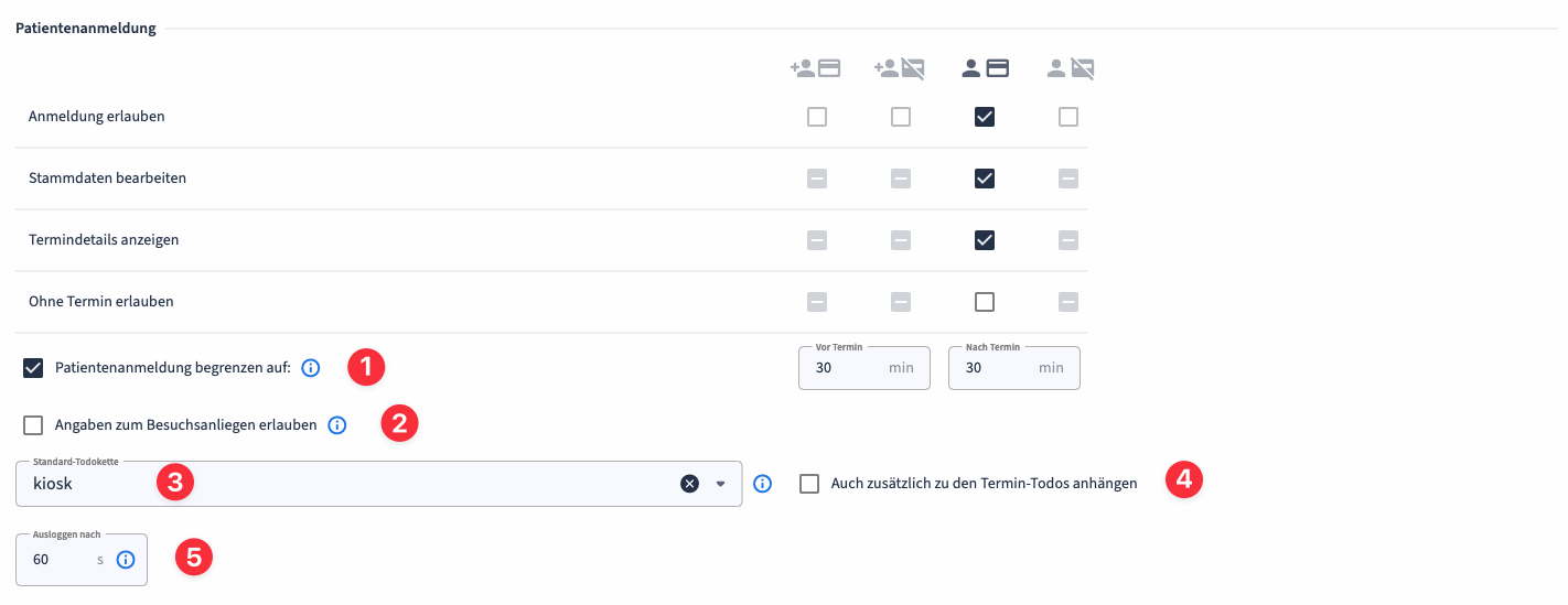

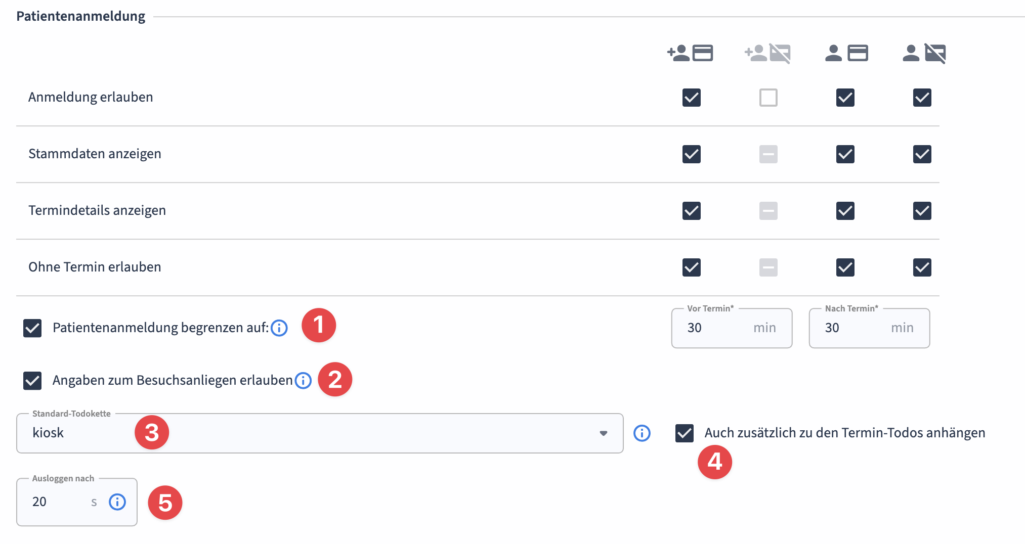

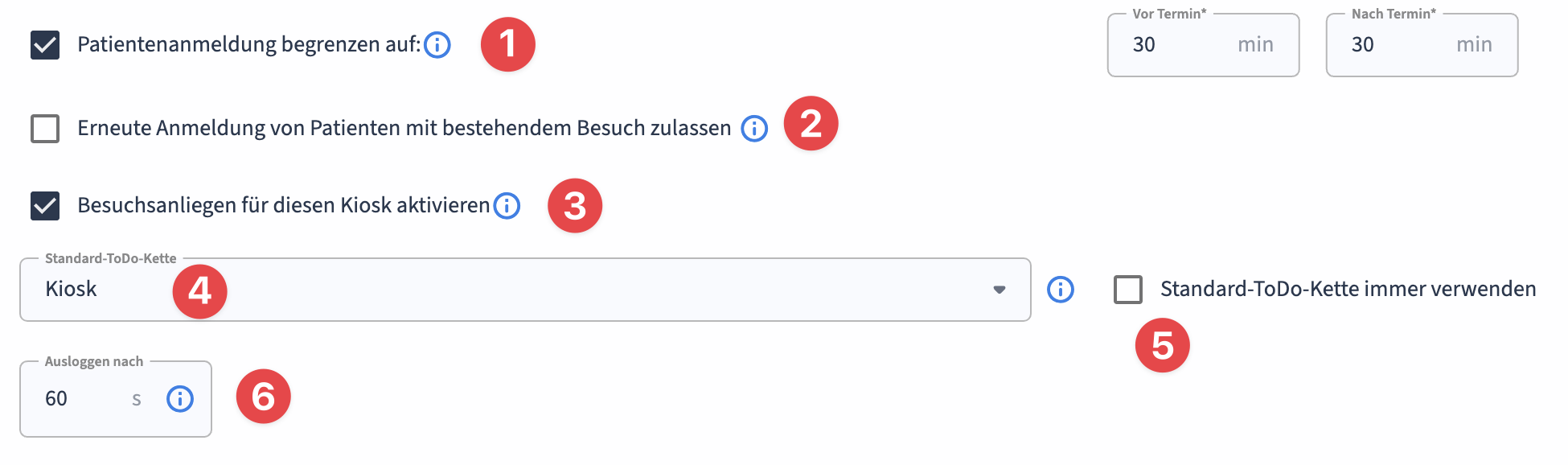

Patientenanmeldung begrenzen auf 1
Wird die Checkbox aktiviert, ist eine Anmeldung zu dem Termin nur in dem eingestellten Zeitfenster vor und nach dem Termin möglich. Die Zeiten werden in den beiden Eingabefeldern in Minuten angegeben. Bei deaktivierter Checkbox ist eine Anmeldung an dem (gesamten) Tag, an dem der Termin stattfindet, möglich.
Weitere Informationen werden angezeigt, wenn man mit der Maus über das Info-Icon fährt.
Erneute Anmeldung von Patienten mit bestehendem Besuch zulassen 2
Wird die Checkbox aktiviert, können sich Patienten anmelden, auch wenn sie in tomedo bereits einen aktuellen Besuch besitzen.
Angaben zum Besuchsanliegen erlauben 3
Wird die Checkbox aktiviert, wird dem Patienten erlaubt während des Anmeldeprozesses im Kiosk ein Anliegen einzutragen bzw. auszuwählen. Das Anliegen wird nach der erfolgreichen Anmeldung in die Besuchsinfo in tomedo übernommen. Ist die Checkbox deaktiviert, wird die entsprechende Seite im Kiosk übersprungen.
Weitere Informationen werden angezeigt, wenn man mit der Maus über das Info-Icon fährt. Bitte beachten Sie dazu auch die Ansicht „Besuchsanliegen“.
Standard-Todokette 4
Wird eine Todo-Kette aus dem Dropdown ausgewählt, werden die Todos der Todo-Kette dem Besuch hinzugefügt, nachdem sich der Patient erfolgreich angemeldet hat, sofern der Termin keine Todos enthält. Soll die Todo-Kette grundsätzlich dem Besuch hinzugefügt werden, muss die Checkbox Auch zusätzlich zu den Termin-Todos anhängen 5 aktiviert werden. Hierbei werden die Todos der Kette vor den Termin Todos vorangestellt.
Ausloggen nach 6
Zeit, nach der ein Dialog im Kiosk-Modus erscheint, der sich automatisch nach 10 Sekunden schließt und dabei den aktuellen Anmeldeprozess abbricht.

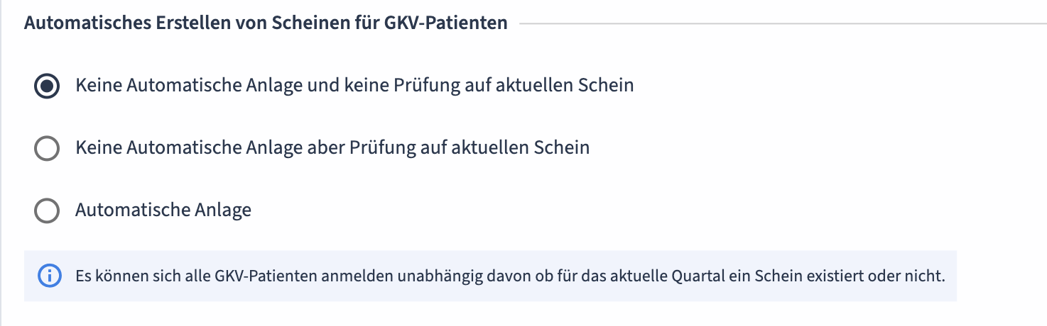

Automatisches Erstellen von Rechnungen/Scheinen
In diesem Abschnitt besteht die Möglichkeit festzulegen, ob für Patienten, die sich über den Kiosk anmelden und noch keinen aktuellen KV-Schein besitzen, automatisch ein KV-Schein angelegt werden soll. Die verfügbaren Einstellungen sind abhängig von der Auswahl (Automatische Anlage aktiviert/deaktiviert).
tomedo handbuch kiosk2.0 konfigurator patientenanmeldung1
Ist die Option Keine automatische Anlage und keine Prüfung auf aktuellen Schein ausgewählt, wird weder ein Schein angelegt, noch geprüft, ob ein aktueller Schein vorliegt. Mit dieser Einstellung können sich alle PatientInnen anmelden, unabhängig davon, ob sie einen Schein haben oder im aktuellen Quartal bereits da gewesen sind. Diese Einstellung ist vorzugsweise für Privatpraxen zu nutzen.
tomedo handbuch kiosk2.0 konfigurator patientenanmeldung2
Mit Keine automatische Anlage wird die automatische Scheinanlage deaktiviert, d.h. dass sich nur Patienten anmelden können, die bereits einen aktuellen KV-Schein besitzen. Soll die Anmeldung in Abhängigkeit einer Privat- und/oder BG-Rechnung trotzdem möglich sein, kann das über die zwei Checkboxen darunter entschieden werden.

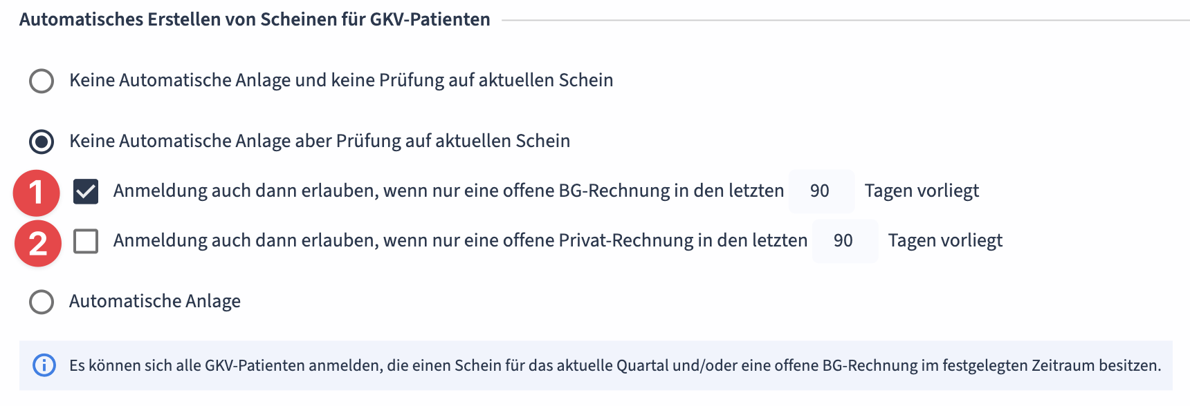

Anmeldung GKV auch dann erlauben, wenn nur eine offene BG-Rechnung in den letzten X Tagen vorliegt 1
Wird die Checkbox aktiviert, dürfen sich Patienten anmelden, die innnerhalb des angegebenen Zeitraums eine offene BG-Rechnung haben, unabhängig davon, ob sie einen aktuellen KV-Schein haben oder nicht.
Anmeldung GKV auch dann erlauben, wenn nur eine offene Privatechnung in den letzten X Tagen vorliegt 2
Wird die Checkbox aktiviert, dürfen sich Patienten anmelden, die innnerhalb des angegebenen Zeitraums eine offene Privatrechnung haben, unabhängig davon, ob sie einen aktuellen KV-Schein haben oder nicht.

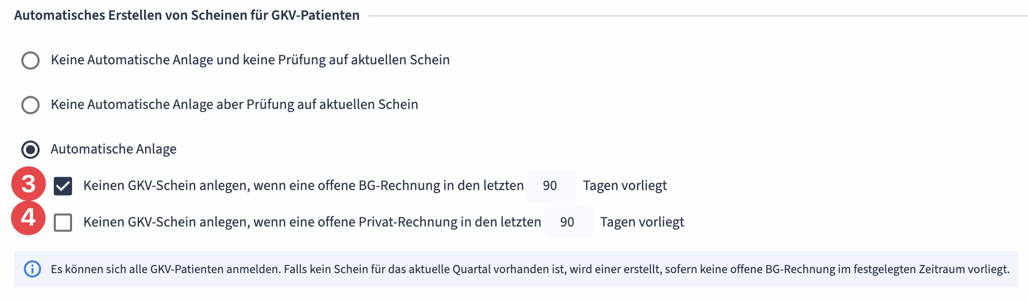

Mit Automatische Anlage wird die automatische Scheinanlage aktiviert. Das bedeutet, dass Patienten, die sich über den Kiosk erfolgreich anmelden automatisch einen aktuellen KV-Schein angelegt bekommen, sofern noch keiner vorhanden ist. Über die zwei Checkboxen darunter werden Ausnahmen festgelegt, in denen kein KV-Schein automatisch angelegt werden soll.
Keinen GKV-Schein anlegen, wenn eine offene BG-Rechnung in den letzten X Tagen vorliegt 3
Wird die Checkbox aktiviert, wird für erfolgreiche Anmeldungen kein KV-Schein angelegt, sofern für diesen Patienten innerhalb des angegebenen Zeitraums eine offene BG-Rechnung vorliegt.
Keinen GKV-Schein anlegen, wenn eine offene Privatechnung in den letzten X Tagen vorliegt 4
Wird die Checkbox aktiviert, wird für erfolgreiche Anmeldungen kein KV-Schein angelegt, sofern für diesen Patienten innerhalb des angegebenen Zeitraums eine offene Privatrechnung vorliegt.
Sollen beide Rechnungsarten berücksichtigt werden (sowohl die Option BG als auch Privat sind aktiv), wird die BG-Rechnung bevorzugt behandel.

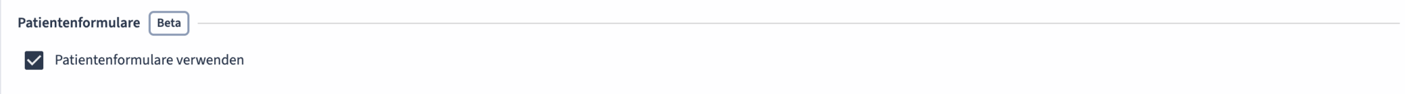

Patientenformulare
air handbuch kiosk2.0 konfigurator patientenformulare
Mit der Aktivierung der Checkbox kann im Kiosk-Modus am Ende der Anmeldung ein QR-Code für unausgefüllt Patientenformulare angezeigt werden. Nach Scannen des QR-Codes kann der Patient die Formulare z.B. auf dem Handy im Wartezimmer ausfüllen. Voraussetzung für die Anzeige des QR-Codes ist, dass die Terminart des Termins, mit dem sich der Patient anmeldet, zugewiesene Patientenformulare besitzt und der Patient diese noch nie ausgefüllt hat.

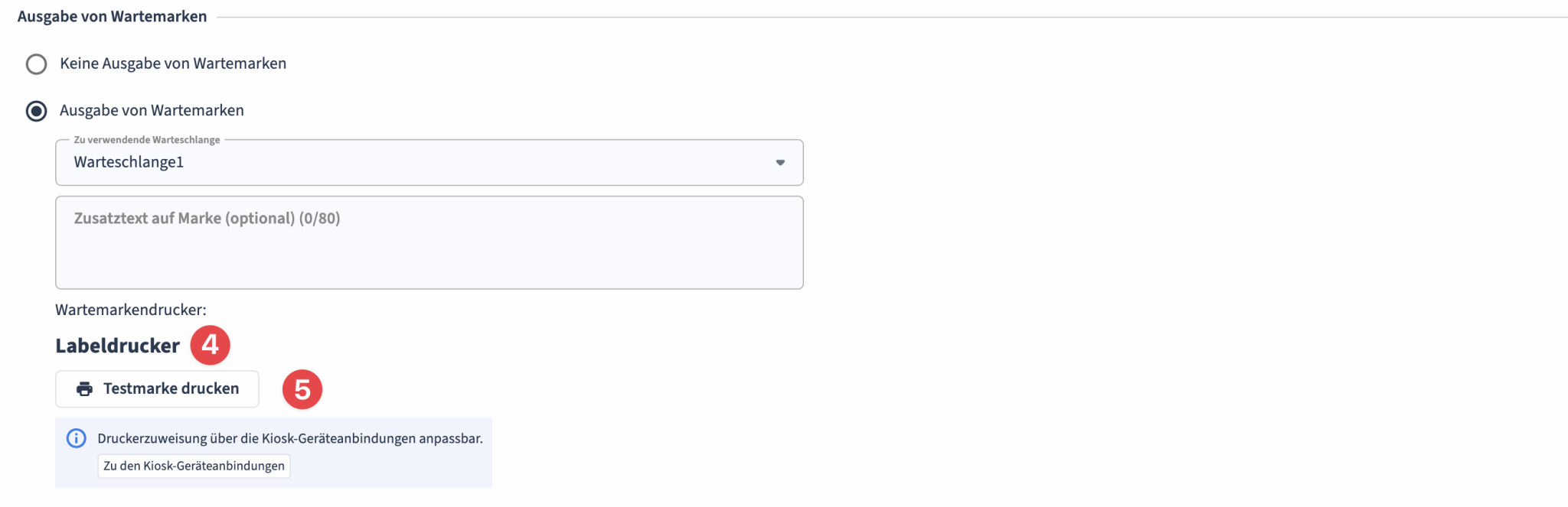

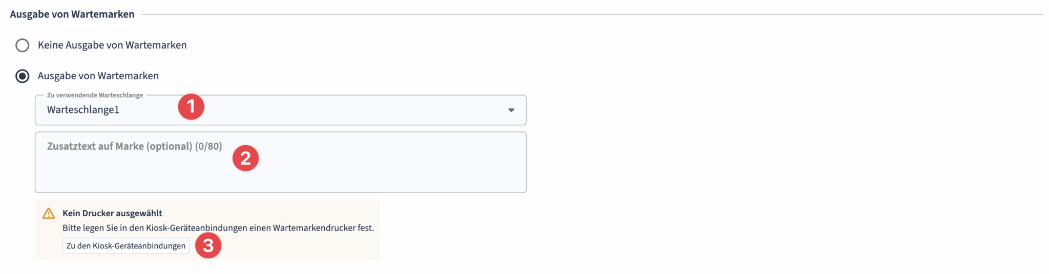

Ausgabe von Wartemarken
In diesem Abschnitt kann die Verwendung von Wartemarken aktiviert werden.
air handbuch kiosk2.0 konfigurator wartemarken1
Um die Wartemarken zu nutzen, muss die Auswahl „Ausgabe von Wartemarken“ aktiviert werden. Anschließend kann über das Auswahlfeld 1 eine Warteschlange aus den in tomedo konfigurierten Warteschlangen ausgewählt werden. In dem darunterliegenden Textfeld 2 kann optional ein zusätzlicher Text verfasst werden, der nur auf der ausgedruckten Wartemarke erscheint (im Kiosk-Modus selbst wird nur die Nummer der Wartemarke angezeigt).
Die Auswahl eines Labeldruckers ist optional. Wird kein Labeldrucker ausgewählt, erscheint im Kiosk-Modus am Ende der Anmeldung die Wartenummer und es wird keine zusätzliche Wartemarke gedruckt. Soll die Wartemarke zusätzlich ausgedruckt werden, kann in der Ansicht „Geräteanbindungen“ ein Drucker konfiguriert werden. Dazu kann entweder über den Button „Zu den Kiosk-Geräteanbindungen“ 3 oder manuell auf die Ansicht „Geräteanbindungen“ navigiert werden.
air handbuch kiosk2.0 konfigurator wartemarken2
Wurde ein Drucker ausgewählt, erscheint dessen Name unterhalb des Textfeldes 4. Mit Hilfe des Buttons „Testmarke drucken“ 5 kann überprüft werden, ob der Drucker korrekt angesprochen wird und die Marke sauber ausdruckt.

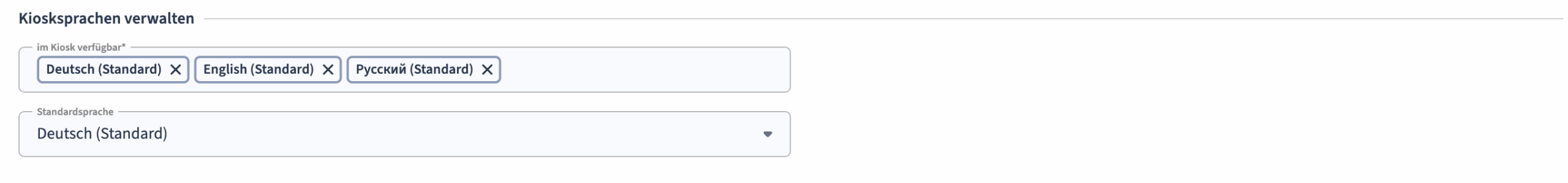

Kiosksprachen verwalten
air handbuch kiosk2.0 konfigurator sprachen scaled
Die im Kiosk zu benutzenden Sprachen werden hier festgelegt.
  • Auswahlfeld im Kiosk verfügbar
    Sprachen, die im Kiosk zur Verfügung stehen sollen. Mit einem Klick auf das Feld öffnet sich ein Auswahlmenü, aus dem aus allen verfügbaren Sprachen ausgewählt werden kann. Die Sprachen werden nach der Auswahl in diesem Textfeld aufgeführt.
  • Dropdown Standardsprache
    Sprache, die als Standardsprache ausgewählt sein soll. Mit dieser Sprache startet der Kiosk in den Kiosk-Modus und setzt nach der Anmeldung die Sprache automatisch auf die hier ausgewählte Sprache zurück.

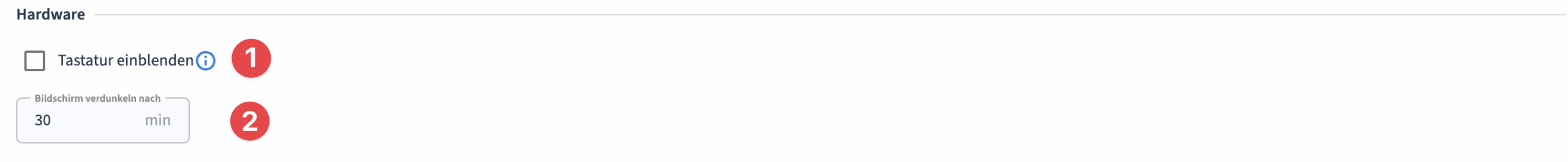

Wird die Checkbox Tastatur einblenden aktiviert (empfohlen) 1, kann die virtuelle Tastatur im Kiosk geöffnet und benutzt werden. Gleichzeitig wird der Mauszeiger unterdrückt. Ist die Checkbox nicht aktiviert, ist der Mauszeiger sichtbar und die Tastatur erscheint nicht, sobald auf ein Textfeld getippt wird.
air handbuch kiosk2.0 konfigurator hardware scaled
Hinweis: Das Deaktivieren der Checkbox wird nur dann empfohlen, wenn eine externe Tastatur mit Maus an den Kiosk angeschlossen ist.
Nachfolgend ist die virtuelle Tastatur abgebildet. Die zur Verfügung stehenden Zeichen sind abhängig von dem Kontext (bei Telefonnummern werden z.B. nur Zahlen und wenige Sonderzeichen angezeigt).
tomedo handbuch kiosk2.0 virtuelle tastatur
Über das Textfeld „Bildschirm verdunkeln nach“ 2 kann eingestellt werden, nach welchem Zeitraum, in dem der Kiosk nicht benutzt wurde, der Kiosk in den Verdunkelungszustand übergehen soll (der Bildschirm wird dann leicht gedimmt).

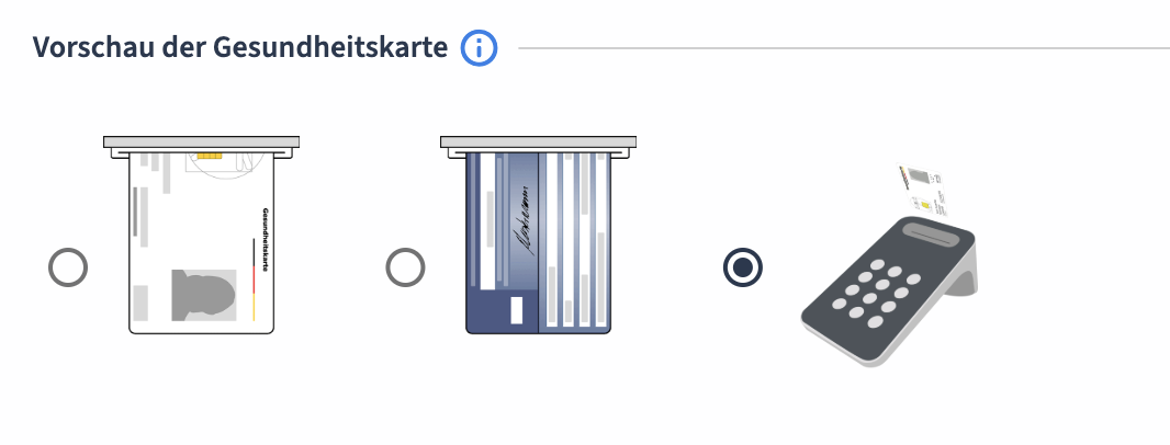

Vorschau der Gesundheitskarte
Je nach Konfiguration des Kiosks kann hier eine Ausrichtung der Versichertenkarte ausgewählt werden.
tomedo handbuch kiosk2.0 konfigurator vorschaugesundheitskarte
Als Standard wird die Rückseite der Versichertenkarte verwendet.
