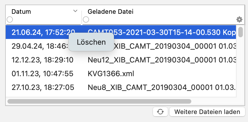

Falls eine Buchungsdatei versehentlich importiert wurde, kann sie in der Liste der geladenen Dateien gelöscht werden.
Dies ist jedoch nur möglich, solange keine der enthaltenen Buchungen einer Rechnung zugeordnet wurde. Eine gelöschte Buchungsdatei kann ausschließlich durch einen zollsoft-Mitarbeiter wiederhergestellt werden. In der Regel empfiehlt es sich, die Buchungsdatei einfach erneut einzulesen.

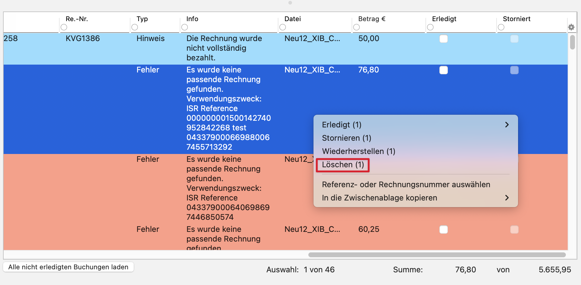

Wenn nur einzelne Buchungen aus einer Buchungsdatei gelöscht werden sollen, kann dies per Rechtsklick auf die jeweilige Buchung und Auswahl der Option „Löschen“ erfolgen.
tomedo.pro handbuch deutschland buchungen einzelne loeschen
Es können nur Buchungen gelöscht werden, die keiner Rechnung zugeordnet sind.

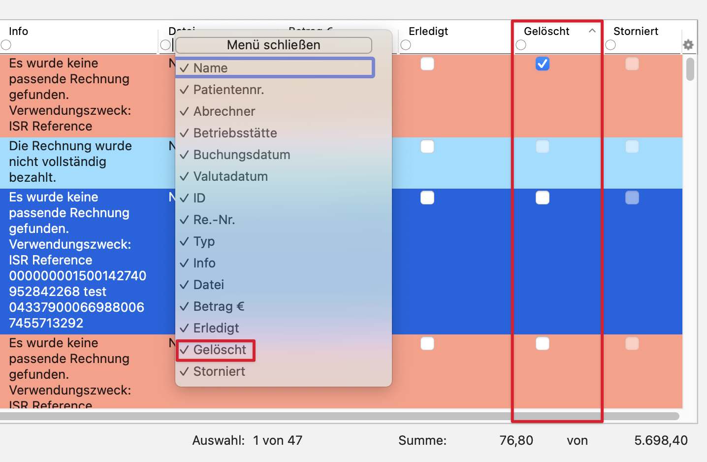

Gelöschte Buchungen können ausschließlich von einem Administrator oder einem Nutzer mit Administratorrechten wiederhergestellt werden. Blenden Sie im Tabellenkopf per Rechtsklick die Spalte „Gelöscht“ ein und entfernen Sie anschließend den Haken in der entsprechenden Checkbox.

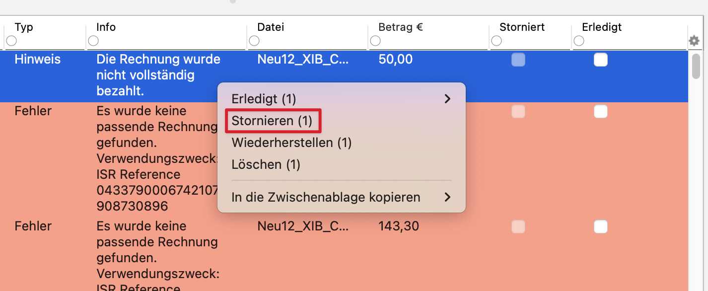

Eine Buchung kann per Rechtsklick und Auswahl der Option „Stornieren“ storniert werden.
Bitte beachten Sie: Eine Stornierung ist nur möglich, wenn die Buchung zuvor einer Rechnung zugeordnet wurde.
tomedo.pro handbuch deutschland buchungen einzelne stornieren
Nach der Stornierung einer Buchung wird die zugehörige Zahlung auch in den Rechnungsdetails als storniert gekennzeichnet und erhält zudem einen entsprechenden storniert Eintrag im Kassenbuch.
