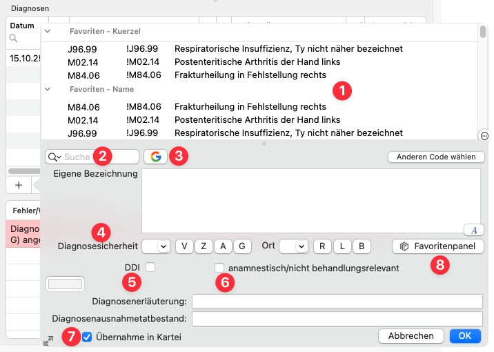

Anlegen von Diagnosen
Sie können in der oben genannten Tabelle mit den Behandlungsdiagnosen per Klick auf den „+“-Button auch Diagnosen anlegen, das sich dabei öffnende Untermenü wird im Folgenden erläutert:
tomedo handbuch abrechnung diagnosen anlegen auswahlmenue v1 165 1
In der Tabelle 1 können Sie Diagnosen auswählen; ihnen werden dort zuerst Ihre Favoriten, dann Einträge aus dem Thesaurus-Katalog und dem ICD10-Katalog angezeigt.
Im Textfeld 2 können Sie nach Diagnosen suchen.
Hinweis:
Bei Eingabe von mehr als zwei Zeichen in diesem Suchfeld werden in den Bereichen „Favoriten Name“ und „Thesaurus“ solche Diagnosen zuerst angezeigt, deren Bezeichnung mit dem eingegebenen Begriff beginnen und die nur aus einem Wort bestehen.
Unter 3 finden Sie Funktionen, die Sie dabei unterstützen, für Ihren unter 2 eingegebenen Suchbegriff einen entsprechenden ICD-10-Code zu finden:
Über den kleinen blauen Schalter bei 3 können Sie zunächst konfigurieren, ob Sie dabei eine Internetsuche oder die Suche per Zi-Codierhilfe durchführen möchten (siehe Bild unten).
Auswahlmenue
Dann können Sie über einen Klick auf das Logo bei 3 entsprechend der zuvor getroffenen Wahl entweder
  • eine Internetsuche per Suchmaschine starten, dabei wird nach „ICD-10“ und Ihrer Eingabe im Suchfeld 2 gesucht.
  • Oder Sie starten eine Suche in der Zi-Codierhilfe, auch hier wird mit Ihrer Eingabe im Suchfeld 2 gesucht.
Unter 4 können Sie Angaben zur Diagnosesicherheit und zum Ort der Diagnose machen.
Über die Checkbox 5 kann man Diagnosen als DDIs kennzeichnen.
Über die Checkbox 6 anamnestisch/nicht behandlungsrelevant können Sie Diagnosen als „anamnestisch“ kennzeichnen.
Über die Checkbox 7 kann man die Übernahme der Diagnose in die Kartei auslösen.
Per Klick auf den Button 8 kommen Sie in das Fenster „Leistungsfavoriten“. Schauen Sie hier für mehr Informationen zur Erstellung/Verwaltung von Diagnose- und Leistungsfavoriten.

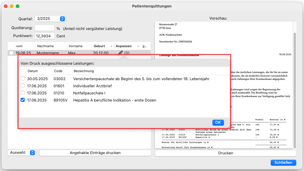

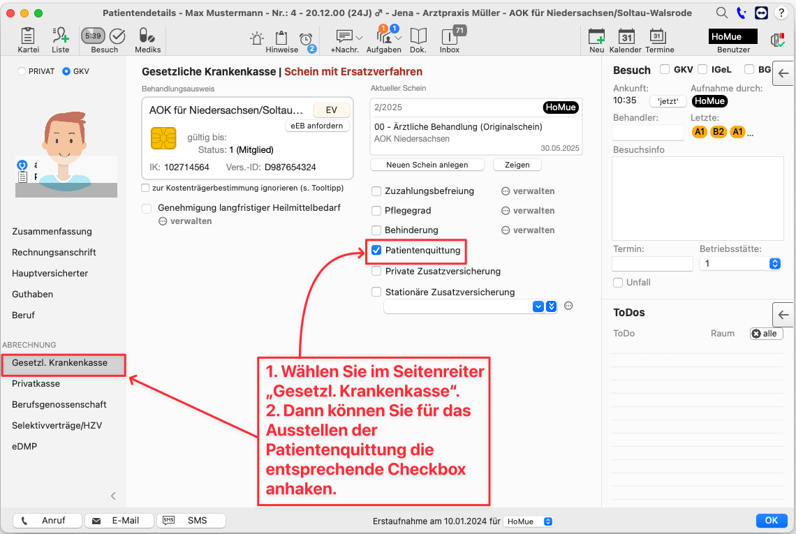

Patientenquittung
Wenn GKV-Patienten eine Rechnung erhalten wollen kann dafür eine Patientenquittung erstellt werden, welche eine Auflistung aller erbrachten Leistungen und deren Kosten in übersichtlicher Form enthält. Diese wird entweder quartalsmäßig oder direkt nach einer Behandlung erstellt.
Zunächst muss dafür allerdings in den Patientendetails des betreffenden Patienten das Feld „Patientenquittung“ angeklickt werden (siehe Bild).
checkbox patientenquittung
Danach kann diese über den Menüpunkt Verwaltung → KV Patientenquittung erstellt werden.
Hinweis: Gegenwärtig können keine individuellen Vorlagen erstellt werden, weshalb zum editieren der gesamte Text markiert und mit ⌘cmd + c in die Zwischenablage kopiert werden muss. Von dort kann er mit ⌘cmd + v in Textedit/Word/Libre Office/Pages eingefügt und beliebig editiert werden.
2. Hinweis: Wenn Sie einzelne Leistungen von der Patientenquittung entfernen möchten, können Sie dies in dem über den oben genannten Pfad erreichbaren Fenster für die Patientenquittung über die Tabellenspalte „Anpassen“ durchführen (siehe Bild).
anpassung patientenquittung
