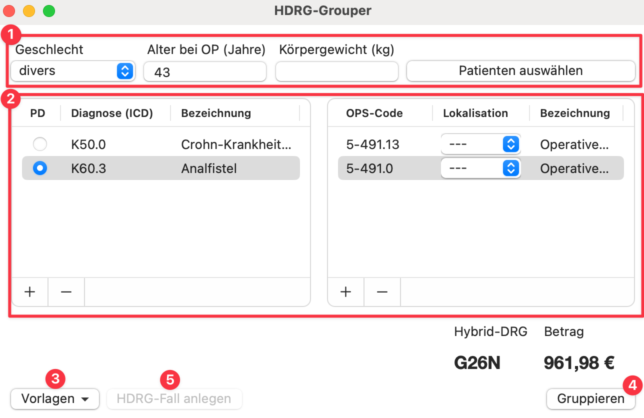

Um einen Hybrid-DRG-Code über den Grouper zu ermitteln, müssen folgende Angaben vorliegen: Geschlecht, Alter bei OP, Diagnose und OPS-Code. Die Angabe des Körpergewichts ist optional.

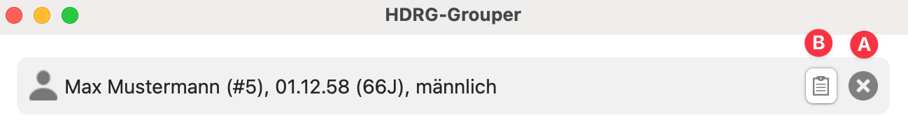

Im Bereich 1 wird der aktuell gewählte Patient angezeigt. Durch Klick auf das Kreuzsymbol 3 können Sie die Auswahl auch entfernen. Ist ein Patient ausgewählt, werden automatisch Geschlecht, Alter bei OP und Gewicht übernommen. Andernfalls können diese Angaben nach Wunsch angepasst werden. Über den Kartei-Button 2 wird die Kartei des gewählten Patienten geöffnet.
Hinweise bei ausgewählten Patienten:
  • Wird der ausgewählte Patient über den Kreuz-Button entfernt, dann werden Geschlecht und Alter im Grouper-Fenster beibehalten. Diese Angaben können anschließend für weitere Gruppierungen genutzt werden.
  • Das Gewicht wird aus dem neuesten BMI-Eintrag des Patienten übernommen.
Wählen Sie für den Eingriff die angesetzte 4 Entlassung (am OP-Tag, ein oder zwei Tage nach OP sowie das 5 Abrechnungsjahr. Dies sind zentrale Angaben für die korrekte Ermittelung der passenden Hybrid-DRG.

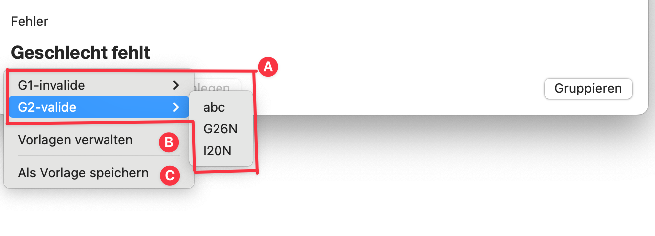

Im Bereich 6 fügen Sie über die Plus-Buttons die notwendigen Diagnosen und OPS-Codes manuell hinzu. Der Minus-Button löscht die selektierten Angaben. Alternativ können diese Angaben über die Vorlagenauswahl vorbefüllt werden. Klicken Sie dazu auf das Auswahlmenü „Vorlagen“ 7. Neben der Auswahl der Vorlagen A können Sie im Vorlagen-Menü auch die Vorlagen-Verwaltung öffnen B oder die Kombination aus Diagnose, OPS-Code und/oder Hybrid-DRG Code im Grouper-Fenster als Vorlage speichern C. Mit der Aktion „Als Vorlage speichern“ wird in der Vorlagenverwaltung ein neuer Eintrag mit dem Namen „Vorlage <Datum> – <Uhrzeit>“ generiert. Dieser Eintrag ist nachträglich bis auf den Hybrid-DRG Code editierbar.
tomedo handbuch hybrid drg hdrg grouper verwaltung vorlagen
Sind alle Pflichtangabe für die Gruppierung gesetzt, klicken Sie den Button „Gruppieren“. Ist die Kombination gruppierbar, wird unten rechts der entsprechende HDRG-Code plus Betrag aufgeführt. Andernfalls erscheint eine Fehlermeldung D.
