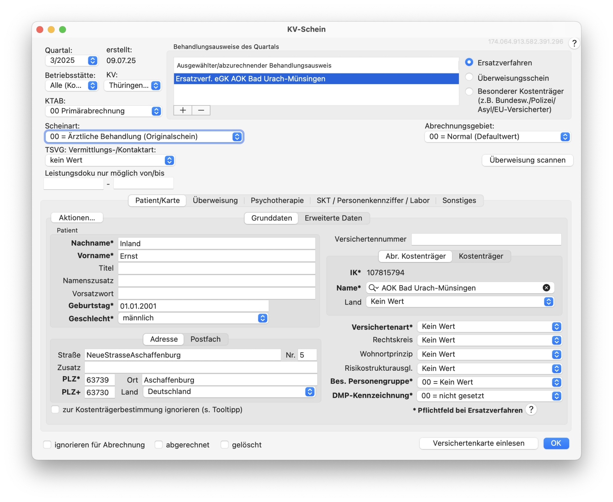

Fall Patient lebt im Inland, KTAB = 00, Ersatzverfahren, PLZ ist nicht in der PLZ-Stammdatei
Lösung: Geben Sie unten links bei PLZ+ die korrekte PLZ des Patienten für Formulare ein, also für medizinisch relevante Informationen. Geben Sie bei PLZ* die PLZ Ihrer Betriebsstätte ein, oder eine „alte“ PLZ Ihrer Betriebsstätte, die in der KBV-Stammdatei schon verzeichnet ist.

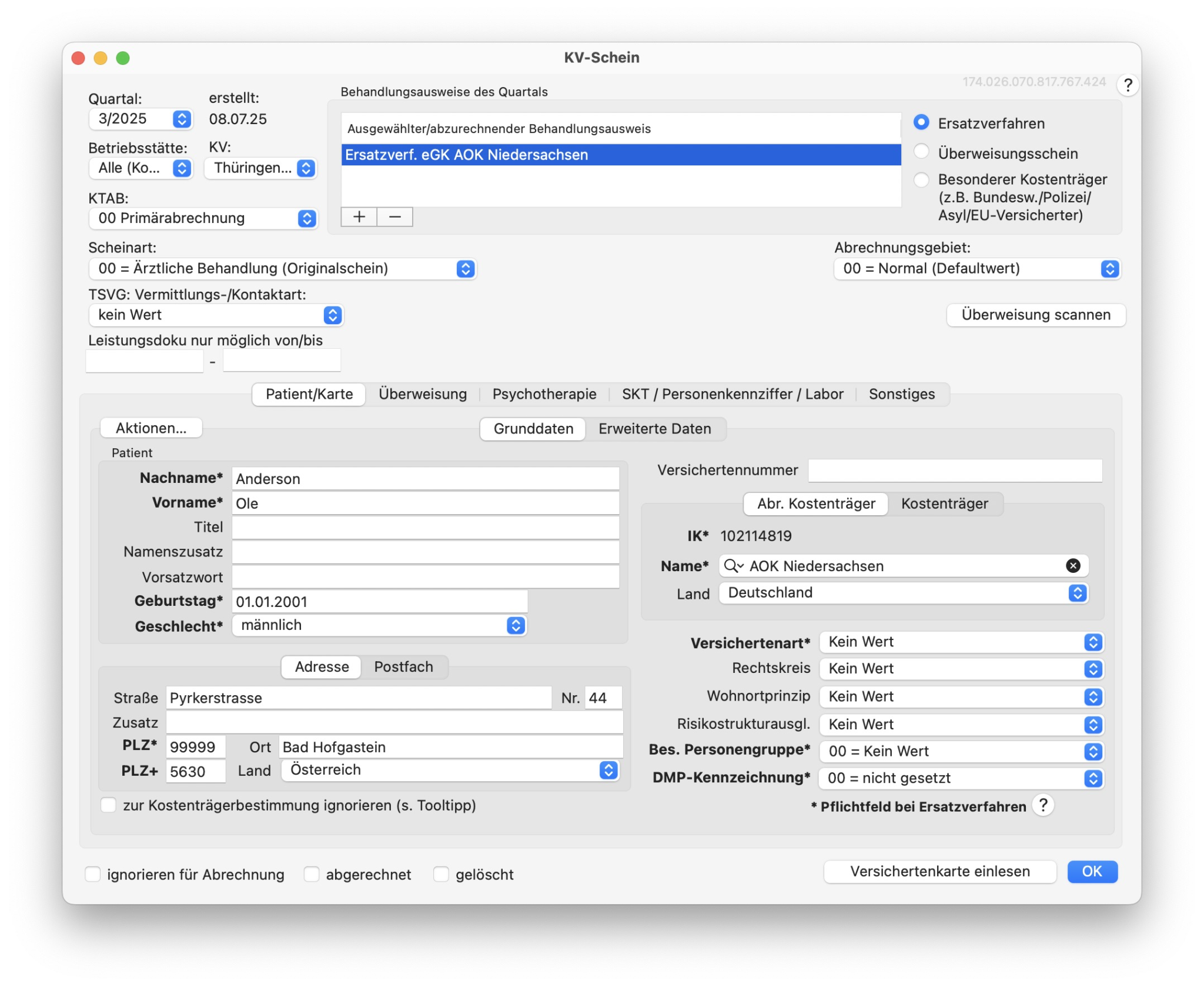

Fall Patient lebt im Ausland, KTAB = 00, Ersatzverfahren
Lösung: Geben Sie unten links bei PLZ+ die korrekte PLZ des Patienten für Formulare ein, also für medizinisch relevante Informationen. Geben Sie bei PLZ* „99999“ ein als Dummy-Variable für die korrekte KV-Abrechnung.
