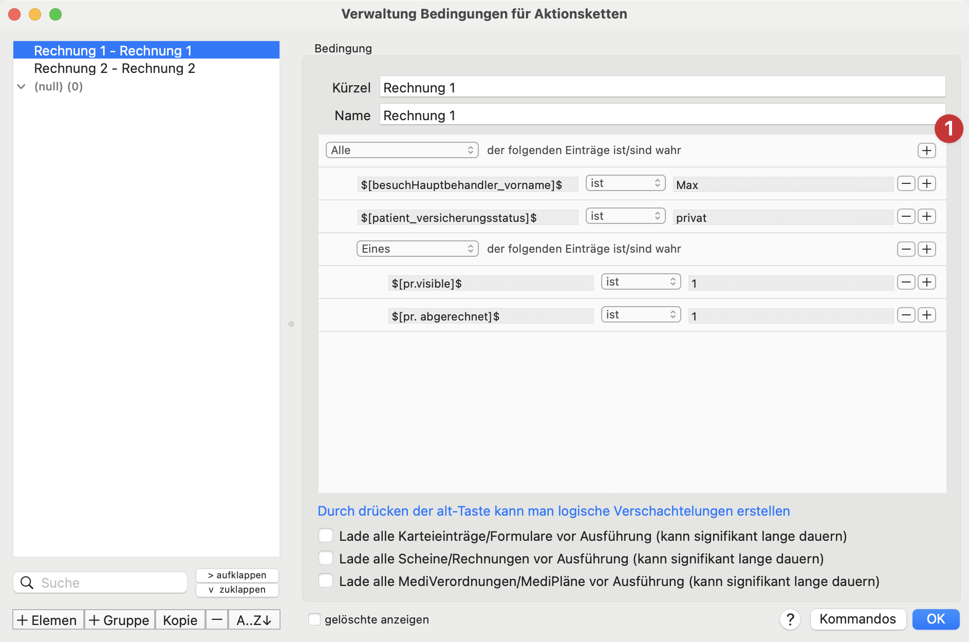

Danach müssen zunächst für alle Behandler unter Admin → Aktionsketten → Aktionsketten-Bedingungen eigene Bedingungen aufgestellt werden, damit die individuellen Rechnungsvorlagen erstellt werden. Das gewünschte Ergebnis lässt sich in diesem Fall über folgende Aktionsketten-Bedingungen erzielen:
Alle der folgenden Einträge ist/sind wahr
  • $[besuchHauptbehandler_vorname]$ ist "Vorname" – filtert den Arzt, der beim Besuch als Hauptbehandler angegeben wird, anhand des Vornamens raus
  • $[versichertenstatus]$ ist "privat" – filtert nur die Privatpatienten raus
Einer der folgenden Einträge ist wahr
  • $[pr.visible]$ ist 1 – Rechnung ist storniert
  • $[pr.abgerechnet]$ ist 1 – Rechnung ist abgerechnet
Hinweis: Durch Drücken und Halten der alt/option-Taste wird das „+“Symbol 1 zu drei Punkten, über die sich per Klick Unterkategorien (Bedingungen) erstellen lassen. Via Drag-and-drop können einzelne Bedingungen unter die jeweilige (Unter-)Kategorie gezogen werden.
