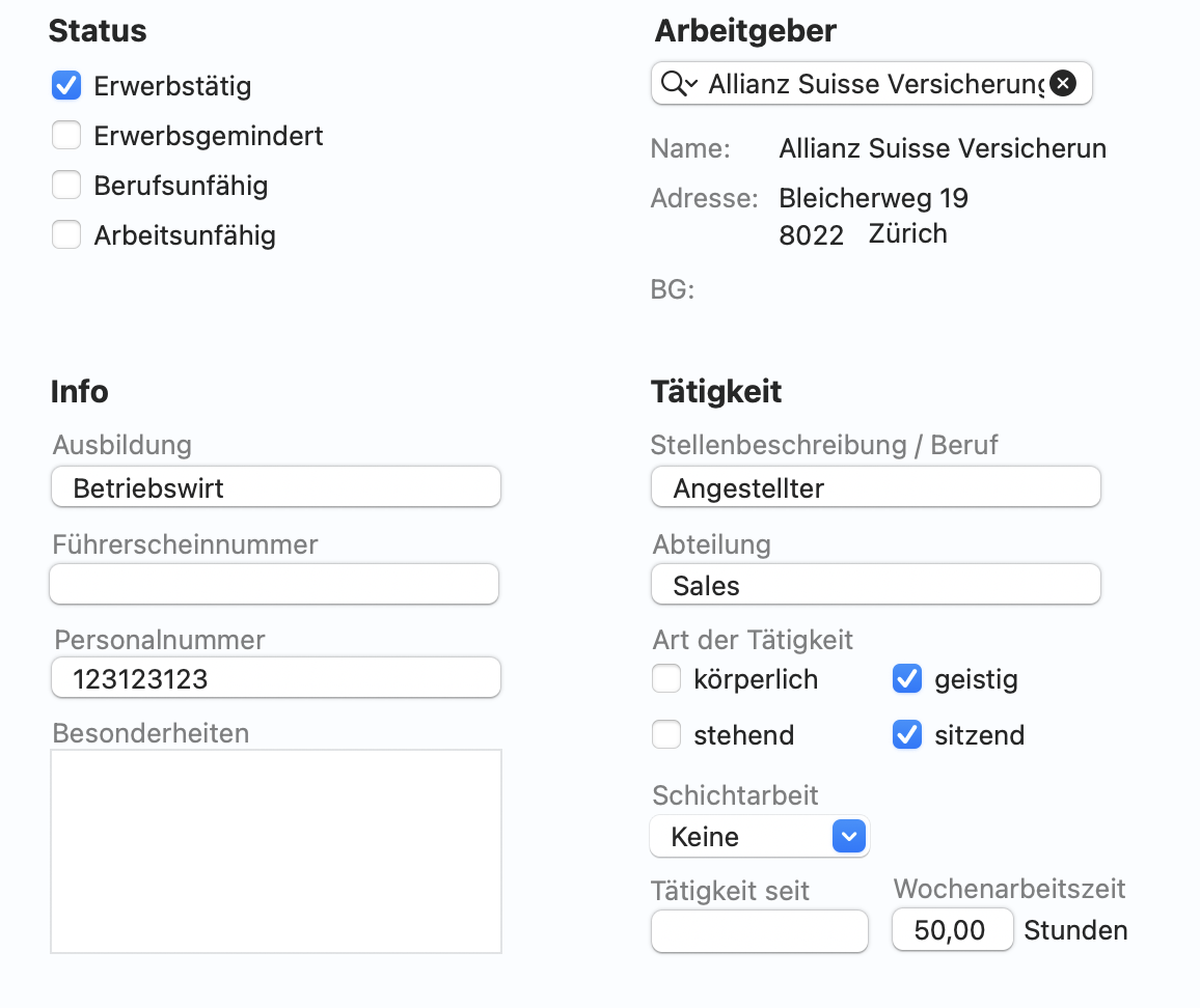

Um den Beruf zu verändern und eventuell weiter Informationen zum Arbeitsverhältnis (Arbeitgeber, Stundenzahl, Art der Tätigkeit, etc.) zu hinterlegen, klicken Sie einfach auf «Beruf» (falls noch keiner eingetragen sein sollte) bzw. auf die Berufsbezeichnung oder das Fabrik-Symbol daneben. Auch hier öffnet sich eine entsprechende Eingabemaske. Zusätzlich kann über die Seitenleiste der Abschnitt Beruf ausgewählt werden, wo weitere Informationen hinterlegt werden können.
tomedo handbuch schweiz patientendetails zusammenfassung beruf

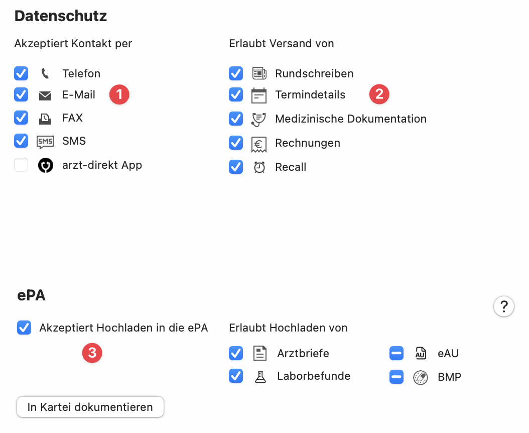

Im Reiter Datenschutz und ePA können Sie in Absprache mit dem Patienten folgende Angaben einstellen:
  1. Wie der Patient kontaktiert werden möchte (Telefon, E-Mail, FAX, SMS, arzt-direkt)
  2. Welche Daten (Rundschreiben, Termindetails, med. Dokumentation, Rechnungen, Recall) sind für den Versand freigegeben, um diese über die entsprechend ausgewählten Kanäle zu empfangen.
  3. Welche Daten dürfen in die ePA Akte geladen werden oder hat der Patient komplett widersprochen. Weitere Informationen hierzu erhalten Sie im folgenden Kapitel.
Tipp: Mit den Rechtsklick auf die Checkbox, können Sie über das Kontextmenü die Historie für die einzellnen Checkboxen einsehen. So können Sie nachvollziehen, wann durch wen und an welchem Arbeitsplatz eine Änderung vorgenommen wurde.

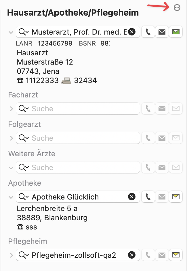

Hausarzt/Apotheke/Pflegeheim
tomedo handbuch patientendetails kontaktinformationen hausarzt apotheke 1
Unter dem Punkt „Hausarzt/Apotheke/Plfegeheim“ können Sie Ärzte und eine Stammapotheke für den Patienten hinterlegen. Mit Klick auf die drei Punkte oben rechts können Sie dabei entscheiden, welche Felder (Hausarzt, Facharzt, Folgearzt, etc.) angezeigt werden sollen.
Hinweis: Nutzen Sie das Empfänger-Verwaltungsfenster für die Organisation der relevanten Ärzte, Leistungserbringer, Apotheken und Pflegeheime.
Tipp: Über das Einstellungrädchen können Sie praxisweit einstellen, welche Empfängertypen Sie hier in den Patientendetails zur Auswahl haben wollen.
Tipp: Über dieses Brief-Icon können direkt E-Mails und KIM E-Mails (bzw. eNachrichten) erstellt werden.
Bei den Ziffern unter dem Hausarztfeld handelt es sich um die lebenslange Arztnummer (LANR) bzw. die Betriebsstättennummer (BSNR) des gewählten Hausarztes. Für den Hausarzt werden Details inklusive dieser Nummern, sowie Anschrift und Telefonnummer angezeigt. Bei allen weiteren Einträgen („Facharzt“, „Folgearzt“, „Weitere Ärzte“, „Apotheke“) ist nur der Name zu sehen. Über Klick auf den Telefonhörer oder den Briefumschlag können Sie direkt Kontakt zu den Ärzten und der Apotheke herstellen.
Die Stammapotheke kann für jeden Patienten einzeln hinterlegt werden. Dies kann zum Beispiel dann praktisch sein, wenn Sie Direktzuweisungen von Verordnung per KIM vornehmen.
Tipp: Hinterlegen Sie die Empfängerdaten pro Patient, sodass das diese direkt in der Briefschriebung 1 oder Mail-Versandfenster 2 über die Schnellwahlbutton als Empfänger hinterlegt werden können.
tomedo handbuch Empfaenger Brief
tomedo handbuch empfaenger Mail

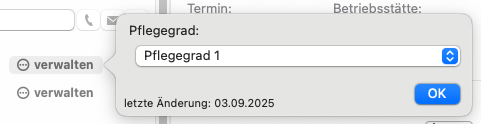

Unterhalb des Bereiches „Hausarzt/Apotheke/Pflegeheim“ gibt einen Bereich, in dem Sie die Pflegegrade und Behinderungen des Patienten konfigurieren können.
tomedo handbuch patientendetails kontaktinformationen pflegegrad und behinderung
Durch einen Klick auf den Punkt „verwalten“ rechts neben dem Punkt „Pflegegrad“ können Sie einen Pflegegrad für den Patienten einstellen:

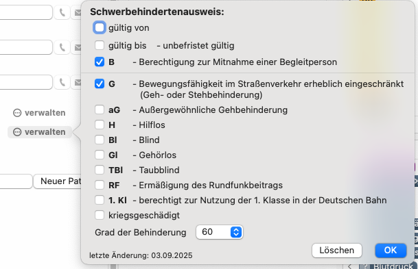

Durch einen Klick auf den Punkt „verwalten“ rechts neben Behinderung können Sie den Grad der Behinderung des Patienten sowie Merkzeichen und die Gültigkeitsdauer der Behinderung angeben:

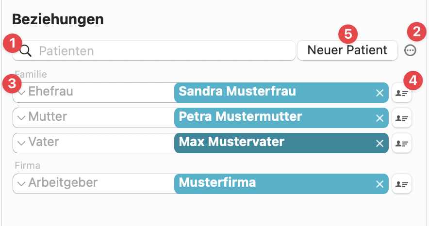

Der Punkt „Beziehungen“ ermöglicht es Ihnen, Verwandtschaftsbeziehungen zu anderen Patienten zu hinterlegen.
Hinweis: Wenn Sie anstelle eines Patienten die Details einer Firma betrachten, ändert sich die Überschrift dieses Punktes von „Beziehungen” in „Firma” und Sie können hier für diese Firma Arbeitnehmer hinterlegen.
Über die Suche 1 wählen Sie die Person aus, die verknüpft werden soll. Ab Version v1.165 steht ihnen zudem das Auswahlmenü unter 2 zur Verfügung. Weitere Informationen darüber erhalten Sie im Abschnitt Neue Beziehungen
Beziehungen
Anschließend wählen Sie im Auswahlmenü 3 den entsprechenden Verwandtschaftsgrad. In den Patientendetails des verknüpften Patienten wird daraufhin automatisch die inverse Beziehung hinzugefügt.

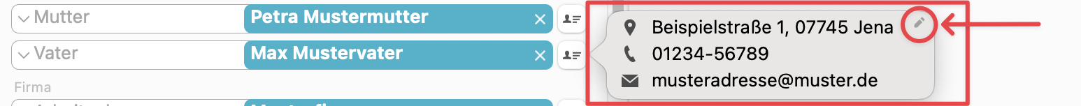

Unter dem Button 4 finden Sie die Kontaktdaten des Kontaktes wie z.B. dessen Adresse, Telefonnummer und E-Mailadresse. Durch einen Klick auf das kleine Stiftsymbol oben rechts im Bereich der angezeigten Kontaktdaten können Sie diese außerdem editieren.
Kontaktinfo

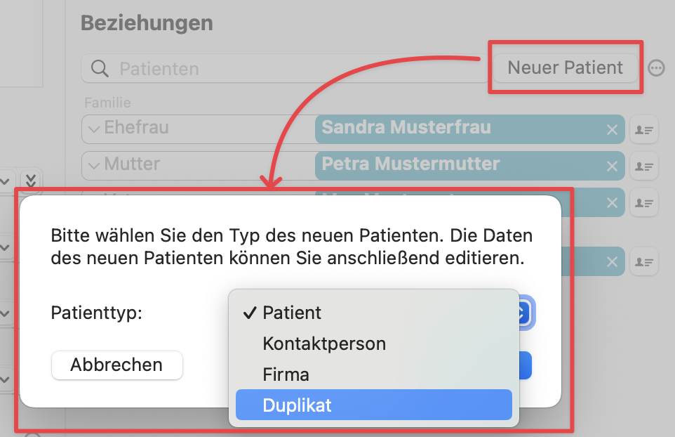

Sofern unter 2 die Standardoption „Patienten“ eingestellt ist, können Sie über die in diesem Fall vorhandene Schaltfläche „Neuer Patient“ 5 einen neuen Patienten anlegen. An dieser Stelle können Sie außerdem ein Duplikat des momentan ausgewählten Patienten erstellen. Da in diesem Fall einige Daten direkt übernommen werden, eignet sich diese Funktion besonders für Familienmitglieder, die im selben Haushalt leben und so unkompliziert und schnell als neue Patienten angelegt werden können. Wählen Sie dafür bei „Patienttyp“ den Punkt „Duplikat“.
Typ des neuen Patienten
Wenn Sie die Eingabe bestätigen, wird ein neuer Patient als Duplikat erstellt. Dabei öffnen sich direkt die neuen Patientendetails inklusive der Eingabemaske der Profildaten. Nachname, Adresse, Kontakte (E-Mail-Adressen und Telefonnummern) werden dabei genauso übernommen wie etwa eingetragene Hausärzte. Lediglich der Vorname und das Geburtsdatum des neuen Patienten müssen ergänzt werden. Sobald zumindest der Vorname geändert wurde, verschwindet auch das „Duplikate!“ Hinweissymbol auf dem Patientenbild.
tomedo handbuch patientendetails beziehungen duplikat uebernehmen 1

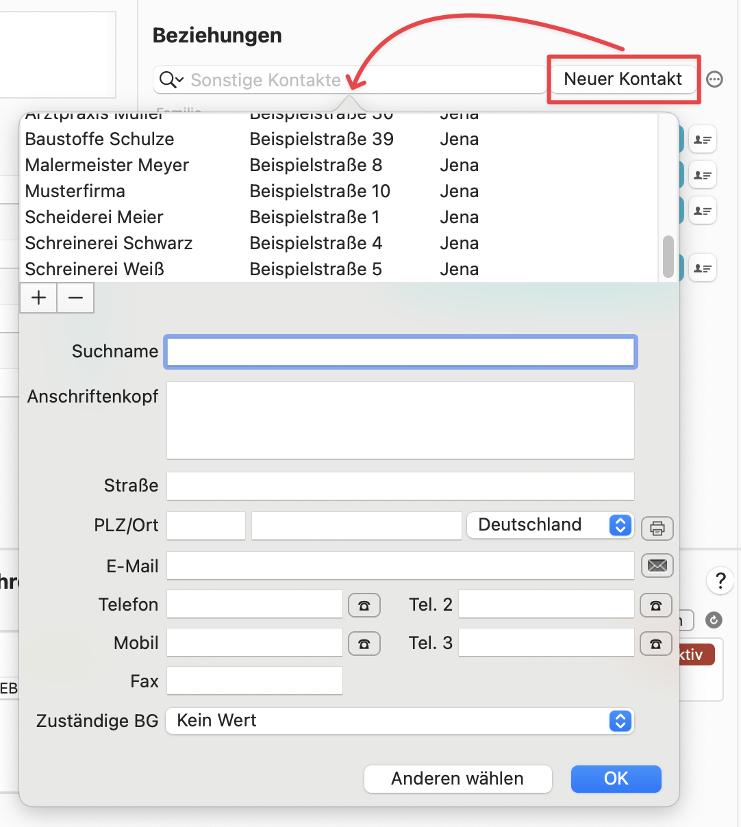

Suchmodus
Wird „Sonstige Kontakte“ gewählt ändert der Button „Neuer Patient“ seine Beschriftung in „Neuer Kontakt“.
Nach einem Klick öffnet sich die Liste der sonstigen Kontakte und Sie können einen neuen Kontakt hinzufügen.
Derartige „Sonstige Kontakte“ können z.B. nützlich sein, um eine Bezugsperson hinzuzufügen, die bei Ihnen kein Patient ist, oder eine Organisation wie z.B. den Arbeitgeber des Patienten.
Um die Liste der sonstigen Kontakte zu verwalten kann sie alternativ auch unter Verwaltung → Sonstige Kontakte aufgerufen werden.
Beziehungen sonstige Kontakte

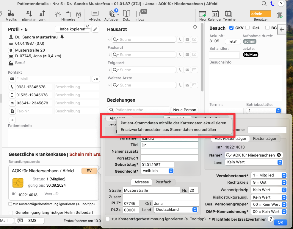

Hinweis: Sofern im Ersatzverfahren ein Schein angelegt ist, können Sie außerdem über den Button “Aktionen” die persönlichen Stammdaten des Patienten mithilfe der Kartendaten aktualisieren oder umgekehrt die Ersatzverfahrensdaten aus den Stammdaten neu befüllen.
Option Aktionen in den Patientendetails 2

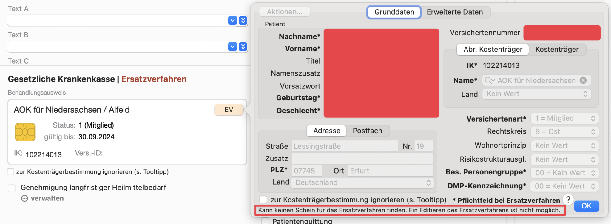

Falls hingegen kein Schein für das Ersatzverfahren vorliegt, ist der Button „Aktionen“ hingegen nicht nutzbar und Sie werden darauf hingewiesen (siehe Bild unten).

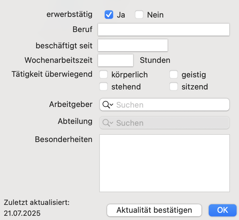

Beruf
Zusätzlich zu der Angabe zur Berufsinformation im Profil gibt es ein eigenes Unterkapitel, in dem der Status der Erwerbstätigkeit, nähere Angaben zum Arbeitgeber, eine Beschreibung der ausgeführten Tätigkeit und weitere Infos hinterlegt werden können. Die Angaben werden dabei automatisch mit denen im Profil synchronisiert.
