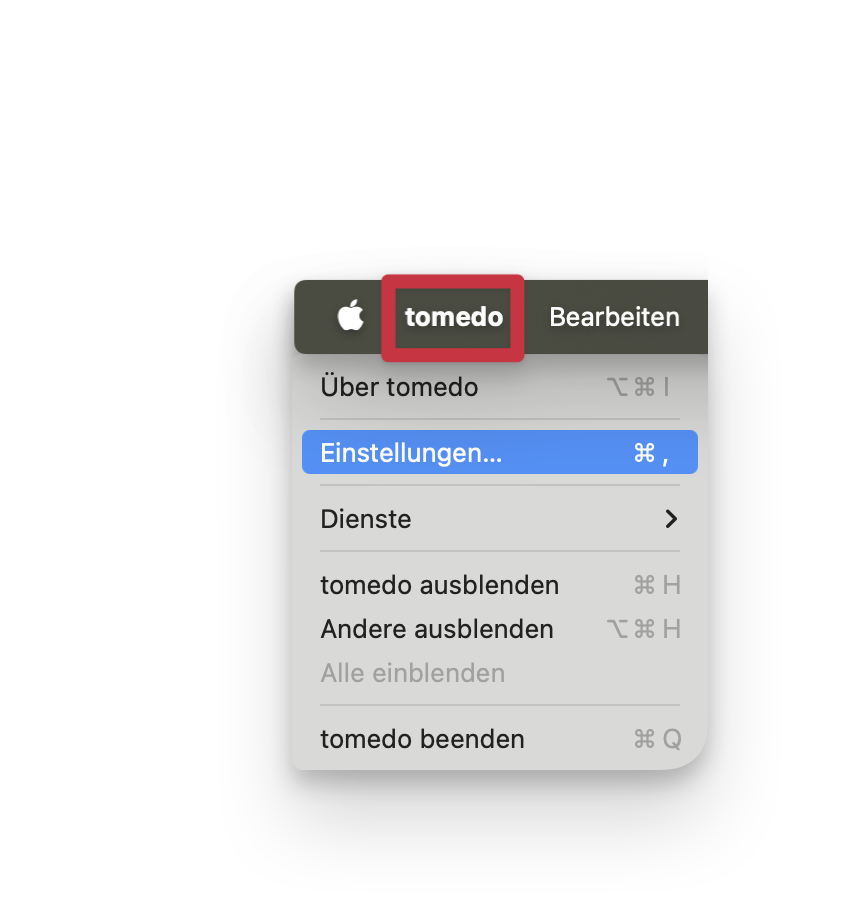

Über 1 tomedo > 2 Einstellungen… können die Allgemeinen Einstellungen zur 3 Kartei geöffnet und geändert werden.

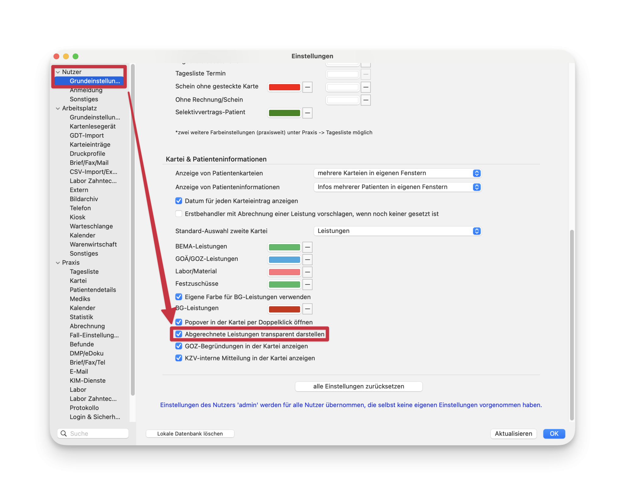

Sie haben die Möglichkeit sich im 3. Quadranten alle bereits abgerechneten, nicht mehr editierbaren Leistungen ausgegraut/transparent darstellen zu lassen.
Dafür öffnen Sie tomedo > Einstellungen…, es öffnet sich ein Pop–Over.
tomedo handbuch Fachgruppen Dental Kartei Einstellungen Kartei Einstellungen Abrechnung Pfad 1
In diesem gehen Sie auf Nutzer > Grundeinstellungen > Kartei & Patienteninformationen. Hier können Sie ein Häkchen bei „abgerechnete Leistungen transparent darstellen“ setzten.
