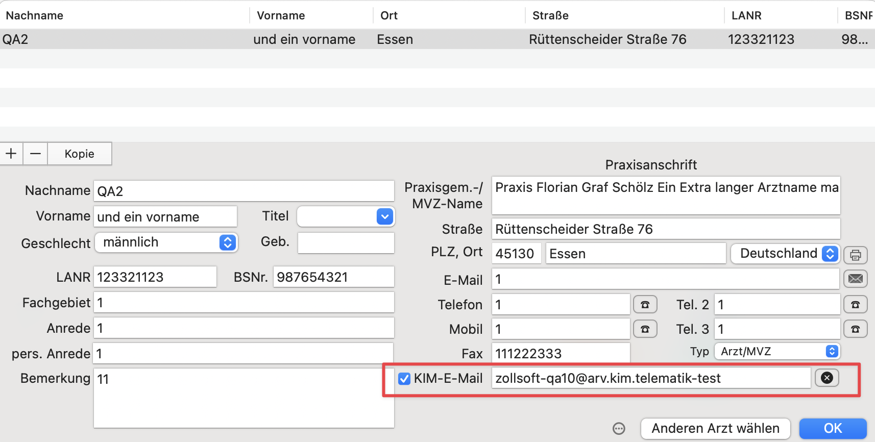

In der Empfängerliste sind die KIM-Adressen der Ärzte hinterlegt. Für die KIM-Adresse gibt es eine Schnellsuche, welche die Hausarztdaten auf direktem Wege nutzt.
Ist das Feld „KIM-E-Mail“ nicht befüllt, erfolgt einmal täglich ein automatischer Abgleich mit dem Server.
  • Ist bereits ein Eintrag vorhanden, wird dieser jedoch nicht überschrieben.
  • Bei eindeutiger Zuordnung einer Adresse wird diese automatisch übernommen.
  • Bei nicht eindeutiger Zuordnung wird das Feld nicht befüllt. Es erscheint ein entsprechender Hinweis.
tomedo handbuch eArztbrief aerzteliste
Hinweis: Nutzt ein Arzt die KIM-Mail Adresse nicht, obwohl diese hinterlegt ist, dann kann über das Deaktivieren der Checkbox unterbunden werden, dass an den Arzt KIM-Mails versendet werden, weil dann diese Mail-Adressen nicht berücksichtigt werden.

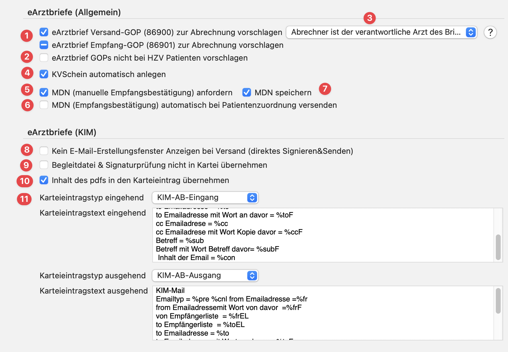

2. Konfiguration in den tomedo® Einstellungen → Praxis → KIM-Dienste

1 Nutzen Sie das Vorschlagen von Leistungsziffern zur Erleichterung der eArztbrief-Abrechnung. Beachten Sie dabei, dass nicht alle KVn die extra Vergütung den eArztbrief unterstützen! Dementsprechend steht nicht in jedem KV-Bereich die GOP 86900 und 86901 im EBM-Katalog zur Verfügung. Mit Aktivierung der Checkboxen “eArztbrief Empfang automatisch abrechnen” und “eArztbrief Versand automatisch abrechnen” wird die EBM Leistung automatisch auf dem KV-Schein des Patienten gespeichert. Zu Beginn eines jeden Quartals muss der Arzt seine Zustimmung für die automatischen Abrechnungen von eArztbriefen bestätigen. Aus diesem Grund muss die Checkbox für jedes Quartal erneut aktiviert werden. Damit HZV-Patienten diese Checkbox 3 .
Im Auswahlmenü 2 ist einzustellen, welcher Nutzer als Leistungserbringer und Abrechner für die GOP 86900 verwendet werden soll.
tomedo handbuch eArztbrief Einstellungen LE Abrechner

Hat der Patient keinen aktuellen KV-Schein für das Quartal, kann die Leistung nicht automatisch auf dem Schein dokumentiert werden. Damit die automatische Dokumentation dennoch erfolgen kann, aktivieren Sie die Checkbox “KV-Schein automatisch anlegen” 4. Gemäß der KBV Anforderungen werden die fehlenden Patienteninformationen, die nicht in der Begleitdatei enthalten sind, als extra Seite an das PDF (also dem eArztbrief) gehangen.
Für eArztbriefe wird standardmäßig eine Empfangsbestätigung 5 angefordert. Zusätzlich wird bei empfangenen eArztbriefen, die einem Patienten zugeordnet werden, automatisch eine Empfangsbestätigung an den Absender 6 gesendet. Zusätzlich kann die MDN als extra E-Mail in tomedo gespeichert werden 7. Bei dem eArztbrief-Empfänger erscheint dann die Sendebesätigungs-Mail im Gesendet-Ordner und der KIM-Mail Absender erhält die Sendebestäigungs-Mail im Posteingang. Mit Deaktivierung der Checkboxen kann wahlweise der Versand und das extra Speichern der Bestätigungen unterbunden werden.

Weiter können Sie bestimmte Optionen für die Dokumentation von eArztbriefen in tomedo® für den KIM-Versand festlegen.
KIM Optionen:
  • 8 Diese Einstellung ist zu aktivieren, wenn nicht extra der E-Mail-Versand Dialog geöffnet werden soll
  • 9 Zusätzlich können Sie definieren, ob auch die Begleitdatei und Signaturprüfung mit im ausgewählten Karteieintrag gespeichert werden sollen.
  • 10 Dies ist zu aktivieren, wenn der PDF-Inhalt direkt in den Karteieintrag übernommen werden soll.
  • 11 Hier können Sie für ausgehende und eingehende eArztbriefe einen bestimmten Karteieintragstyp vom Medientyp Anhang auswählen, in denen der PDF-eArztbrief jeweils gespeichert wird.
    Optional kann hier der Karteitext für ausgehenden und eingehende KIM-E-Mails konfiguriert werden. Bleibt das Textfeld leer, wird der Karteieintrag mit dem tomedo-standard befüllt. Für die Konfiguration können Platzhalter verwendet werden, welche auch in den Tooltipp aufgeführt sind.
