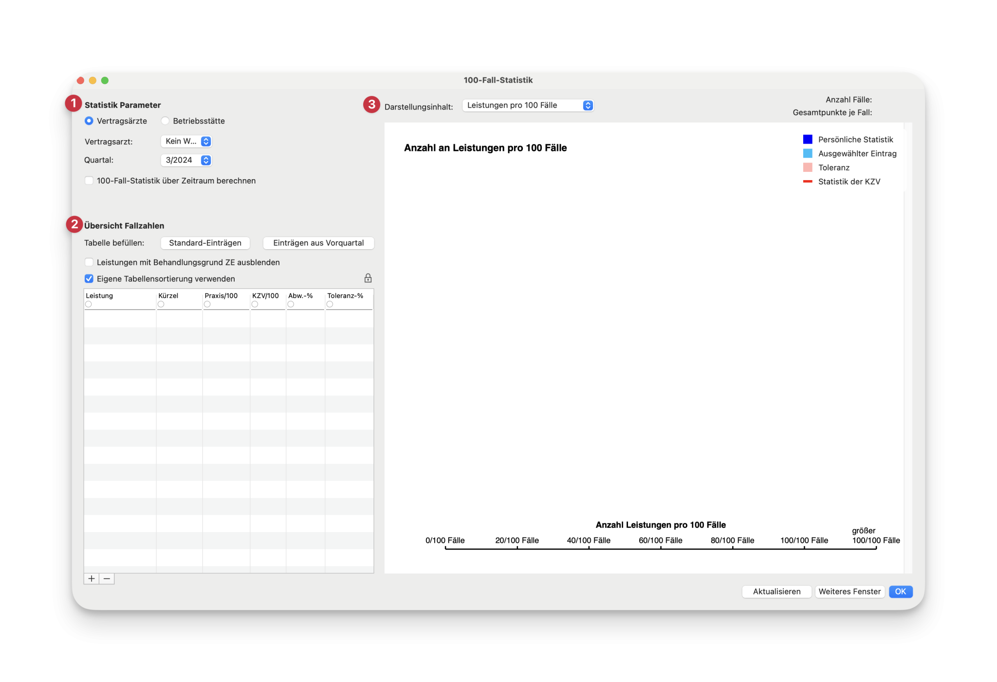

Dieses ist grob in drei Teile untergliedert:
1 Statistik Parameter, also alle allgemeinen Filteroptionen
2 Übersicht der Fallzahlen, also alle Einzelheiten zu den Leistungen
3 optische Statistik
Statistik Parameter
Die Statistik Parameter schrĂ€nken/filtern die GesamtĂŒbersicht.

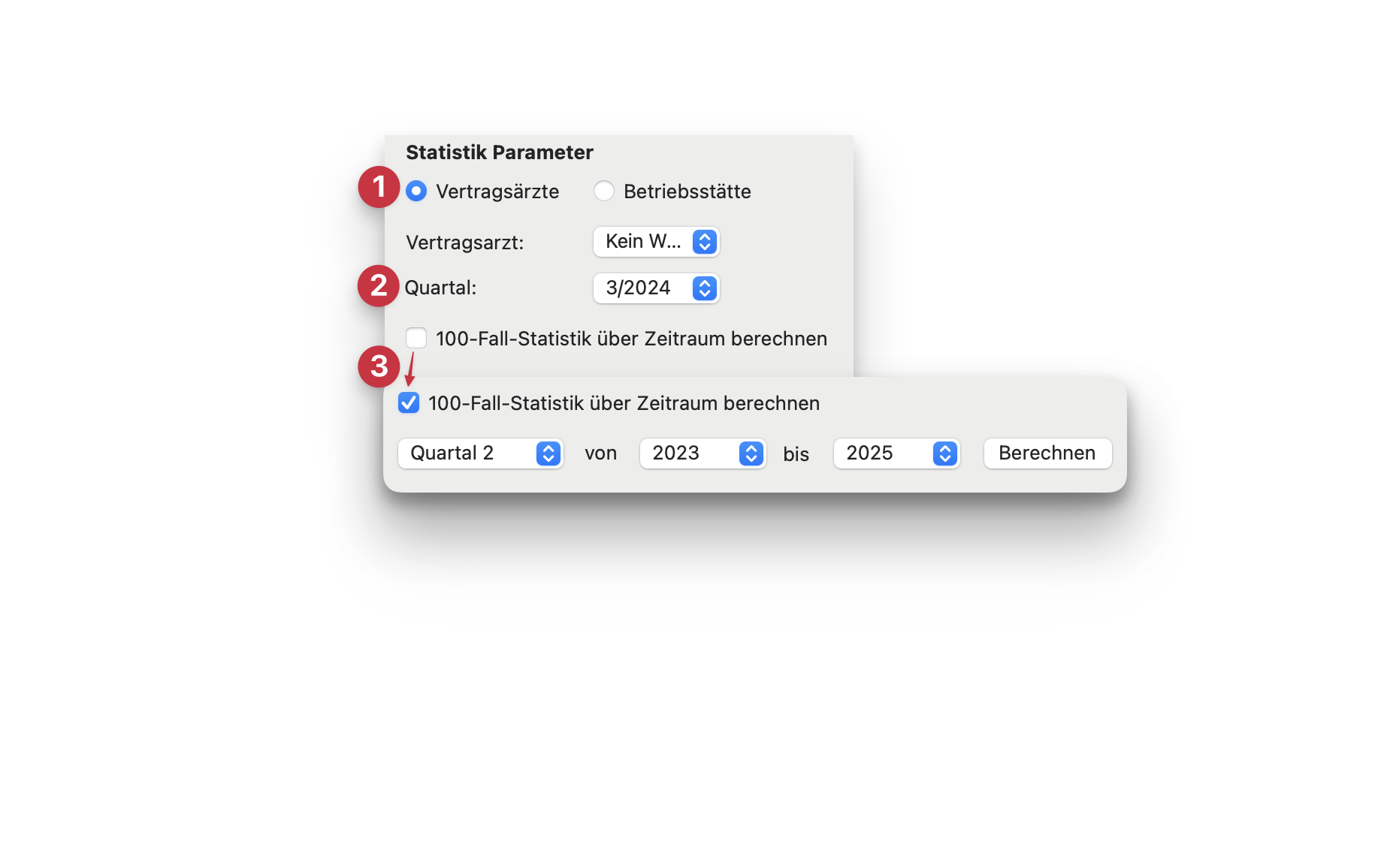

Sie können dabei zum einen zwischen 1 VertragsÀrzten und der BetriebsstÀtte unterscheiden und im Anschluss sowohl der entsprechenden Arzt/die BetriebsstÀtte auswÀhlen. Dies ermöglicht Ihnen die Evaluation der Leistungen aller ZahnÀrzte Ihrer Praxis, aber auch die gesamtheitliche Betrachtung.
Zudem ist die EinschrĂ€nkungen des betreffenden 2 Quartals möglich, sowie die 3 Berechnung ĂŒber einen definierten Zeitraum.
Tipp: Über 3 lassen sich die gleichen Quartale unterschiedlicher Jahre miteinander vergleichen.
Übersicht Fallzahlen
Innerhalb der großen Tabelle sehen Sie alle Leistungen mit zugeordneten Faktoren, auf diese gehen wir spĂ€ter noch ein.

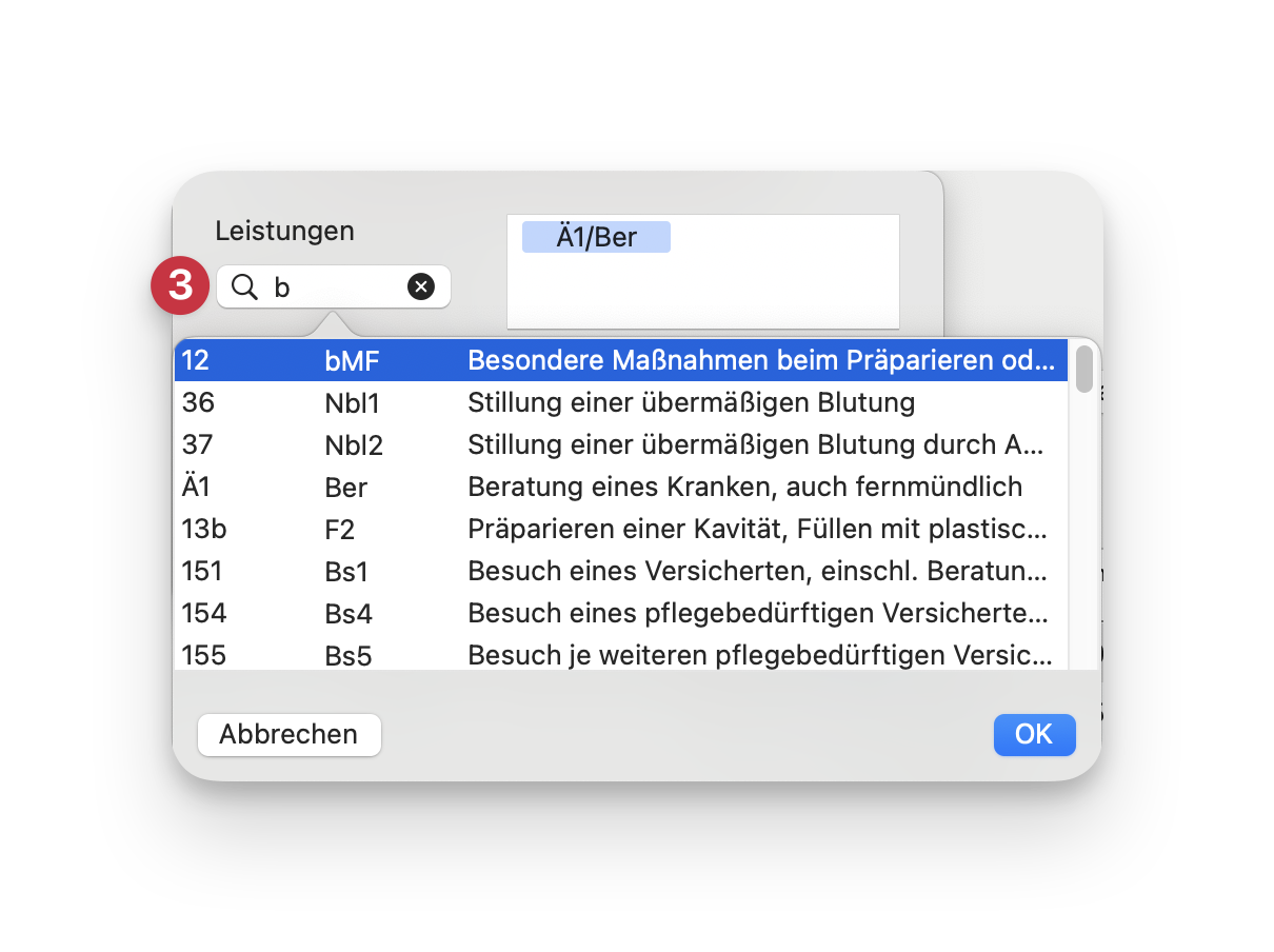

Sie haben zusÀtzlich die Möglichkeit die Leistungen per 3 Texteingabe zu suchen.
Hinweis: Die entsprechenden Daten entnehmen Sie bitte den DatenblÀttern Ihrer KZV. Der Zugang zu diesem unterscheidet sich je nach Bundesland.
