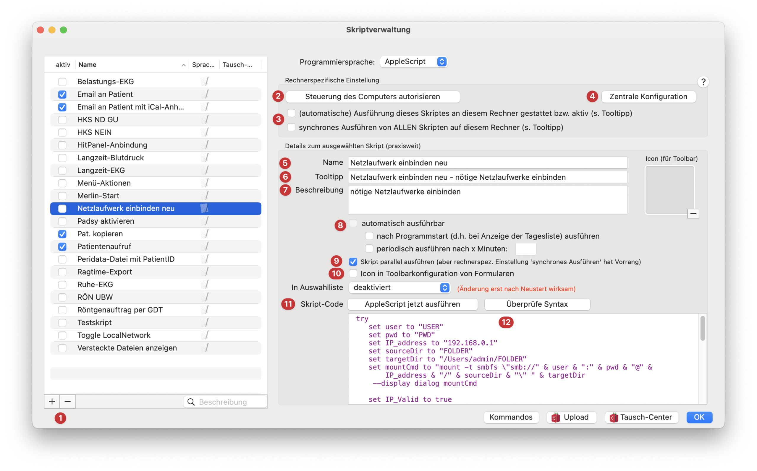

Funktionen:
  1. neues Skript erstellen & Skript löschen
  2. Berechtigungen zur Ausführung des Skriptes am aktuellen Arbeitsplatz setzen
  3. Ausführung des Skriptes am aktuellen Arbeitsplatz erlauben
  4. Zentrale/Praxisweite Skriptverwaltung öffnen
  5. Name des Skriptes
  6. Tooltipp (Erscheint als Hinweis über dem Button)
  7. Beschreibung (z.B. der Funktion des Skriptes)
  8. Skript automatisch ausführen lassen
  9. Parallele Ausführung des Skriptes erlauben
  10. Script über Symbol verfügbar machen
  11. Skript jetzt ausführen (egal, ob Skript aktiviert oder deaktiviert) und Syntax prüfen
  12. Quellcode
Um Skripte generell ausführen zu können, muss tomedo.pro die Möglichkeit erhalten den aktuellen Arbeitsplatz zu steuern. Um diese Berechtigung einmalig zu erteilen klicken Sie auf den entsprechenden Button 2. Nun kann mit den Checkboxen unter 3 und 9 festgelegt werden, ob das Skript am aktuellen Arbeitsplatz ausgeführt werden kann und ob es parallel mit anderen Skripten laufen kann (Standardeinstellung) oder eine synchrone Ausführung erfolgen soll. Wir empfehlen nur die Option zur parallelen Ausführung zu verwenden.

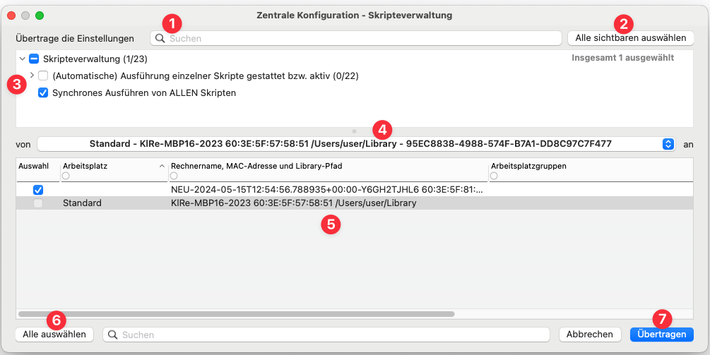

Über den Button „Zentrale Konfiguration“ 4 gelangen Sie in das gleichnamige Fenster. Dort können Sie vom aktuellen Arbeitsplatz aus, jedes Skript an jedem anderen Arbeitsplatz aktivieren ohne explizit an den jeweiligen Arbeitsplätzen angemeldet zu sein.
Die Einstellungen unter „automatisch ausführen“ 8 sind notwendig, wenn das Skript z.B. zum Programmstart von tomedo.pro oder in regelmäßigen periodischen Abständen ausgeführt werden soll. Damit lässt sich beispielsweise ein automatischer Dateiabruf von einer externen Festplatte oder einem Netzlaufwerk einrichten.
Um neue Skripte zu erstellen, bietet es sich an, die Skripte vorher im AppleScript-Editor von OSX bzw. macOS zu schreiben und zu testen. Der Quellcode kann danach einfach in das entsprechende Feld in tomedo.pro kopiert werden.
Es gibt bereits viele vorgefertigte Skripte im Internet, die Sie zur Automatisierung nutzen können. Außerdem finden Sie eine große Menge an hilfreichen Anleitungen, wie Sie eigene AppleScripte schreiben können, um diese in tomedo.pro einzubinden.
Eine weitere Möglichkeit besteht darin, per Automator einen Arbeitsablauf aufzuzeichnen, diesen in ein AppleScript umzuwandeln (per Drag-and-drop in Automator) und den resultierenden Quelltext danach in den tomedo-Skript-Quellcode-Bereich zu kopieren.

Unter dem Textfeld 1 können Sie nach bestimmten Skipten suchen und die so gefundenen Skripte können Sie dann unter dem Button „Alle sichtbaren auswählen“ 2 selektieren.
In dem Bereich 3 sehen Sie die gefundenen Einstellungen – falls das Textfeld 1 leer ist, können Sie hier alle vorhandenen Skripte sehen.
Des Weiteren können Sie über die Checkboxen vor den Einstellungen diese auswählen. Wenn Sie einen Ordner mit Einstellungen auswählen, werden alle Einstellungen in diesem Ordner auf einmal ausgewählt.
Die Checkboxen vor Ordnern können neben den üblichen Stati „angehakt“ (Haken in Checkbox) und „nicht angehakt“ (Checkbox leer) auch noch den Zustand „-“ annehmen; dies bedeutet, dass einige der Skripte in diesem Ordner angehakt sind aber nicht alle.
Sie können unter 4 den Client auswählen, von dem aus die Skripte übertragen werden.
Hinweis: Der unter 4 ausgewählte Client kann auch – muss aber nicht – ein externer Client sein. Falls Sie hier einen externen Client gewählt haben, sehen Sie in der rechten oberen Ecke des Fensters dazu einen Hinweis.
Im Bereich 5 können Sie die Zielclients auswählen, an die die Skripte übertragen werden. Über den Button „Alle auswählen“ 6 können Sie alle im Bereich 5 angezeigten Zielclients auswählen.
Sofern Sie mindestens ein Skript im Bereich 3 ausgewählt und mindestens einen Zielclient unter 5 ausgewählt haben, ist der Button „Übertragen“ 7 aktiv und Sie können die ausgewählten Skripte an die Zielclients über einen Klick auf diesen Button übertragen.
