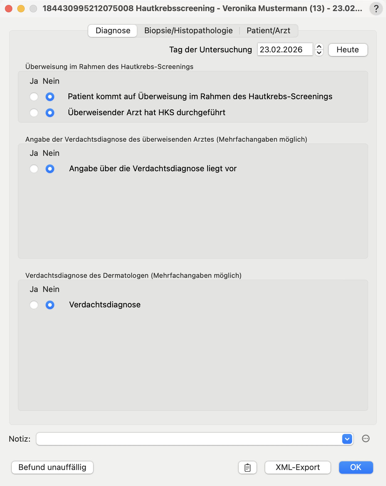

Dokumentationsbogen für Dermatologen:

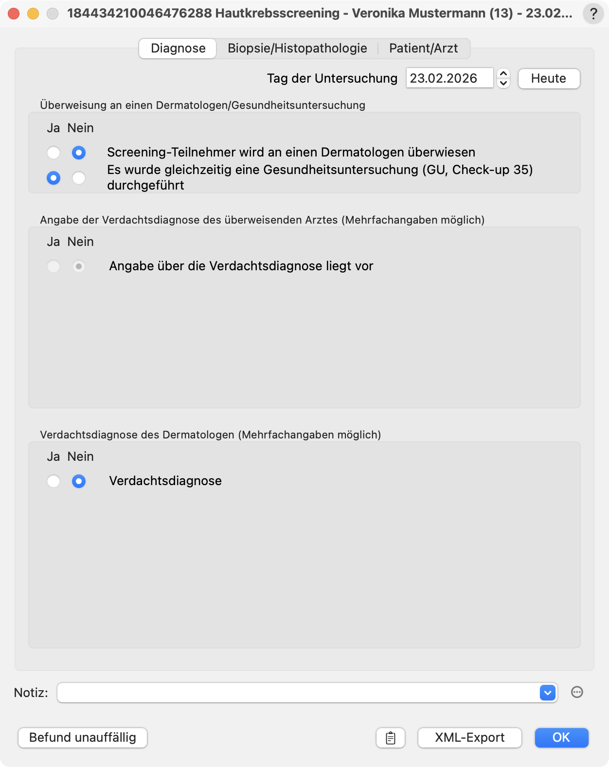

Dokumentationsbogen für Nicht-Dermatologen in Gemeinschaftspraxis mit Dermatologen:
Die Angabe zur Verdachtsdiagnose und auch der Inhalt des Reiters „Biopsie/Histopathologie“ sind ausgegraut.

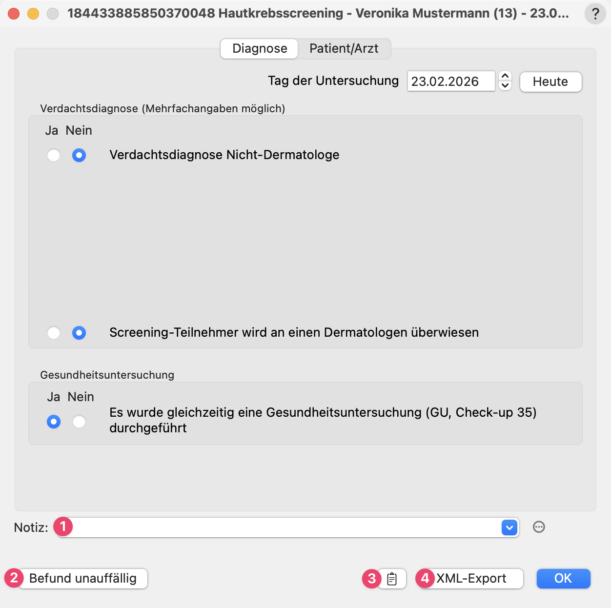

Dokumentationsbogen für Nicht-Dermatologen:
tomedo.pro handbuch elektronische dokumentation hautkrebsscreening dokumentationsbogen nicht dermatologen 4
In beiden Varianten gibt es unabhängig vom angezeigten Reiter das Feld 1 „Notiz“. In diesem Feld können Sie einen Text hinterlegen, der lediglich zu Verwaltungszwecken dient und nicht mit im Rahmen der Abrechnung an die Kassenärztliche Vereinigung übertragen wird.
Die Schaltfläche 2 „Befund unauffällig“ dient der schnellen Vorbelegung der HKS-Dokumentation, indem sie automatisch alle relevanten Felder auf „nein“ setzt, sofern keine Verdachtsdiagnose oder Überweisung vorliegt. Für Nicht-Dermatologen wird dabei standardmäßig gleichzeitig vermerkt, dass eine Gesundheitsuntersuchung (GU, Check-up 35) durchgeführt wurde. Mit diesem Klick werden zudem Angaben zu Zuweisungsstatus und Vorbefunden des überweisenden Arztes standardisiert negativ dokumentiert.
Über die Schaltfläche 3 „Zur Kartei“ (Klemmbrett-Symbol) können Sie das aktuelle Formular direkt verlassen und zur Karteikarte des Patienten springen, um dort vorangegangene Einträge oder Befunde einzusehen. Dies ermöglicht einen schnellen Informationsabgleich, ohne die Dokumentation des Hautkrebsscreenings endgültig schließen zu müssen.
Für besondere Fälle kann eine Dokumentation über den Button 4 „XML-Export“ als Datei gespeichert werden. Die exportierte Datei ist identisch mit der Datei, die im Rahmen der Abrechnung an die KV geschickt wird. Diese Export-Funktion ist aber nicht für die Abrechnung des Hautkrebsscreenings gedacht (dies wird im Kapitel Abrechnung der eDoku beschrieben), sondern für den Fall, dass die Dokumentation in ein anderes Softwaresystem übertragen werden soll. Da dies einen eher seltener auftretenden Fall darstellt, ist diese Schaltfläche nur für den Nutzer „admin“ eingeblendet.
