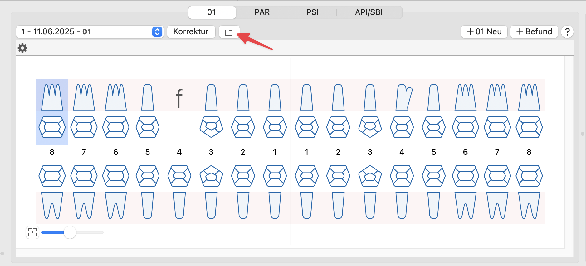

  • In der Kartei kann man nun den aktuell ausgewählten 01-Befund in einem separaten Fenster anzeigen lassen (neuer Button rechts neben Korrektur).

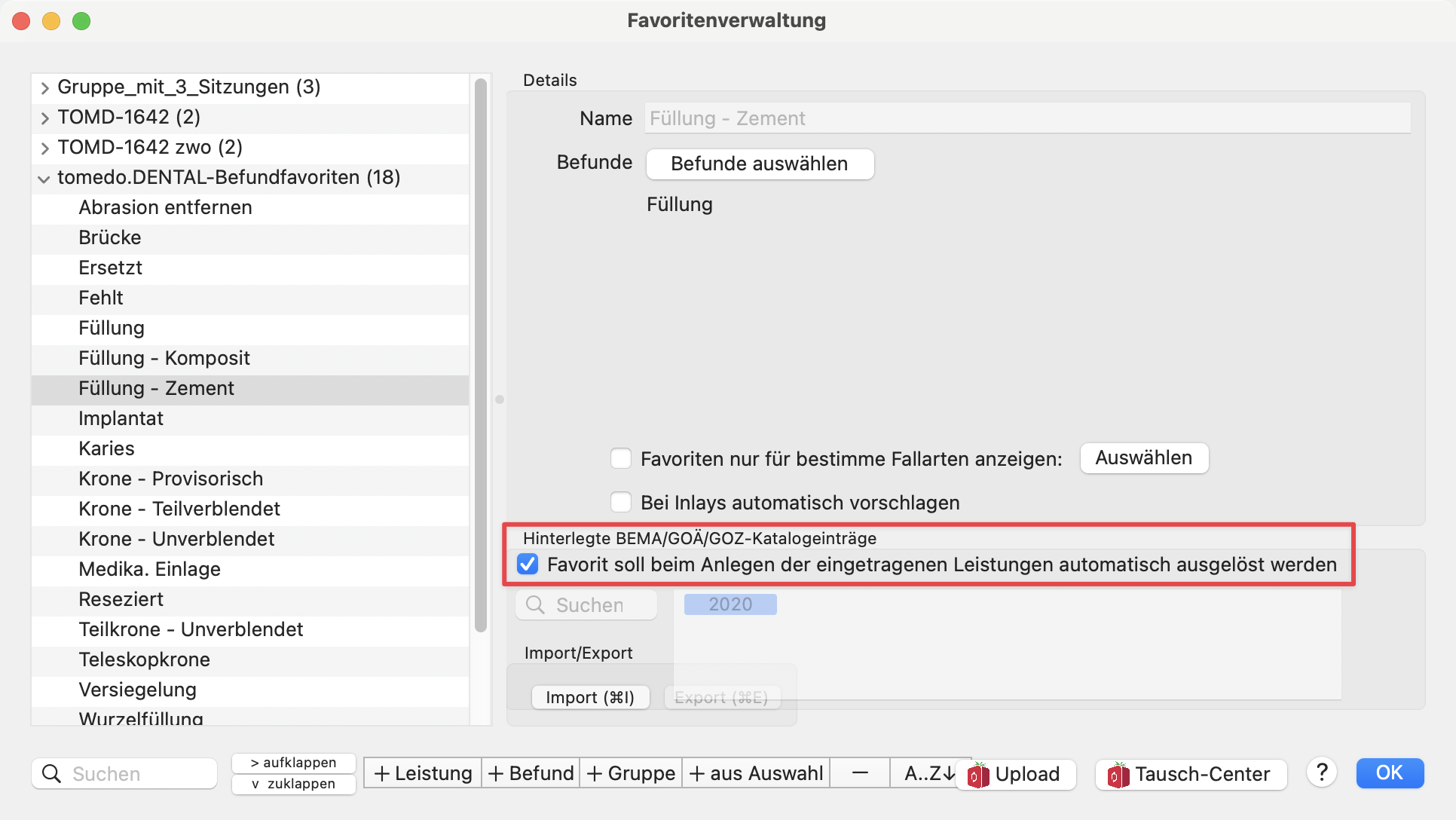

  • Je Befundfavorit kann nun eingestellt werden, ob dieser beim Anlegen der eingetragenen Leistungen automatisch ausgelöst werden soll.

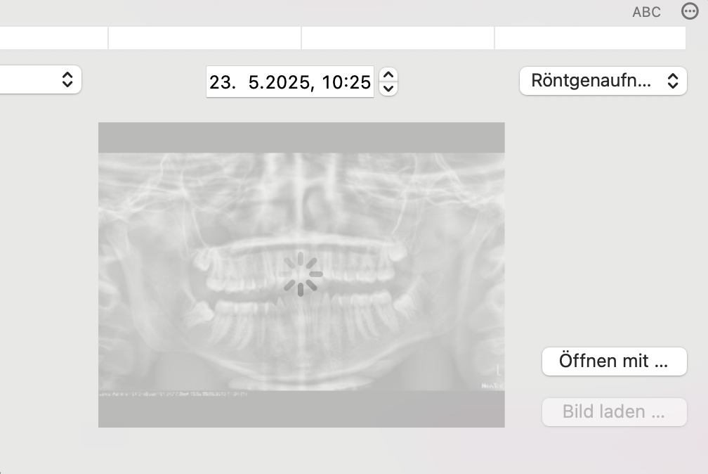

  • Wenn man im Röntgenbild vom Röntgengerät auf “Bild laden” drückt, so bekommt man jetzt während des Ladens das folgende Feedback:
    • Das Vorschaubild wird ausgegraut und mit einem Spinner versehen.
    • Der Button “Bild laden” ist währenddessen ausgegraut und kann nicht erneut geklickt werden.

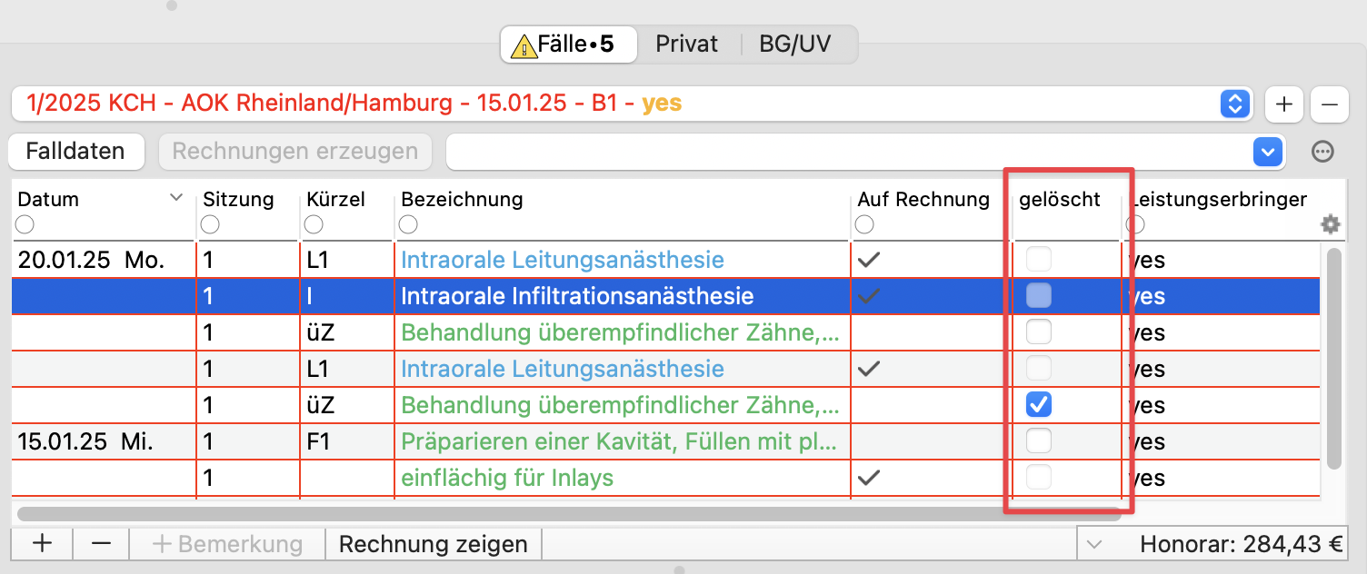

  • Nicht-editierbare (weil z.B. schon privat abgerechnete) Leistungen können nun nicht mehr durch Setzen der Checkbox in der “gelöscht“-Spalte im dritten Quadranten gelöscht werden.
