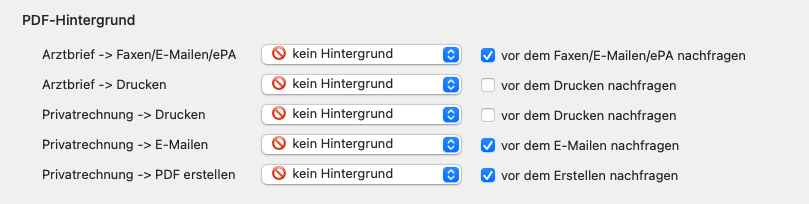

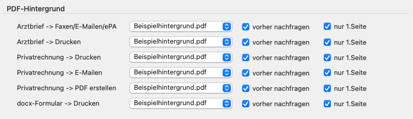

Dies können Sie unter tomedo.pro → Einstellungen unter Arbeitsplatz → Brief/Fax/Mail beim Punkt PDF-Hintergrund einstellen.
tomedo.pro handbuch tomedo.pro kommunikation mit aerzten patienten briefschreibung verwaltung der briefvorlagen und formulare pdf hintergruende v169
Dabei können Sie konfigurieren, ob vor dem Einfügen der PDF-Hintergründe nachgefragt wird, ob dies geschehen soll.
Außerdem können Sie einstellen, ob der Hintergrund nur auf der 1. Seite Ihres Dokumentes eingefügt werden soll.

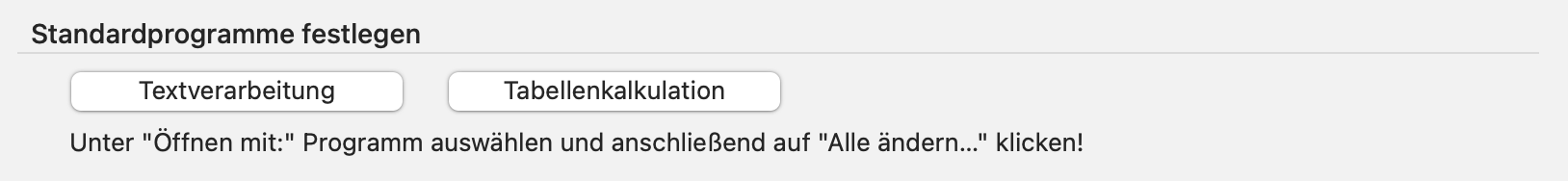

Sie können in tomedo.pro einstellen, welches Standardprogramm bei der Öffnung von Dokumenten genutzt werden soll. Dies können Sie unter tomedo.pro → Einstellungen unter Arbeitsplatz → Brief/Fax/Mail beim Punkt Standardprogramme festlegen konfigurieren:
tomedo.pro handbuch kommunikation mit aerzten patienten briefschreibung verwaltung der briefvorlagen und formulare Standardprogramme festlegen v162
Klicken Sie dazu auf den Button „Textverarbeitung“. Es öffnet sich dann das folgende Fenster:

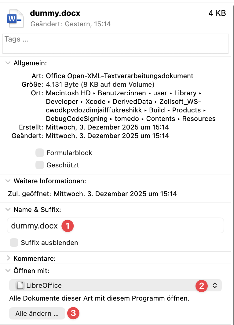

In diesem Fenster können Sie unter „Name und Suffix“ 1 den Suffix für den Dateityp einstellen, für den Sie ein Standardprogramm bei der Öffnung von Dateien dieses Typs festlegen möchten (z.B. „.docx“).
Dann wählen Sie unter „Öffnen mit“ 2 aus, welches Textverarbeitungsprogramm Sie für die Öffnung von Dateien dieses Dateityps nutzen wollen.

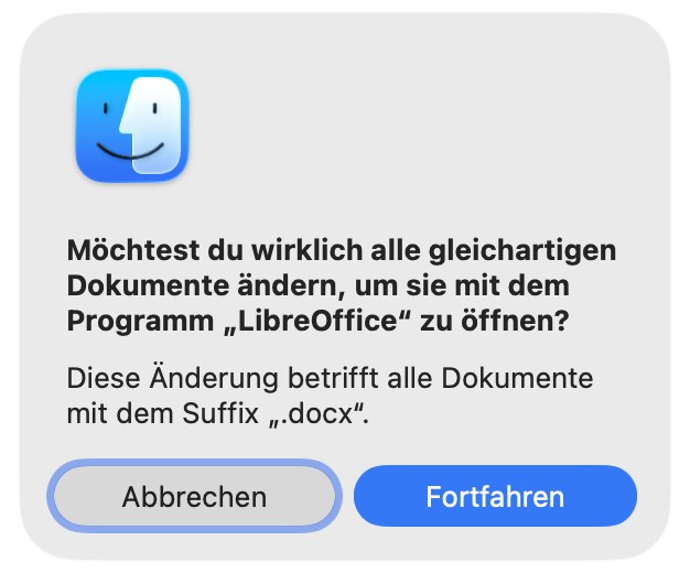

Abschließend klicken Sie auf den Button „Alle ändern“ 3 und bestätigen in dem sich dann öffnenden Fenster per Klick auf „Fortfahren“, dass Sie das Standardprogramm für diesen Dateityp ändern möchten.
