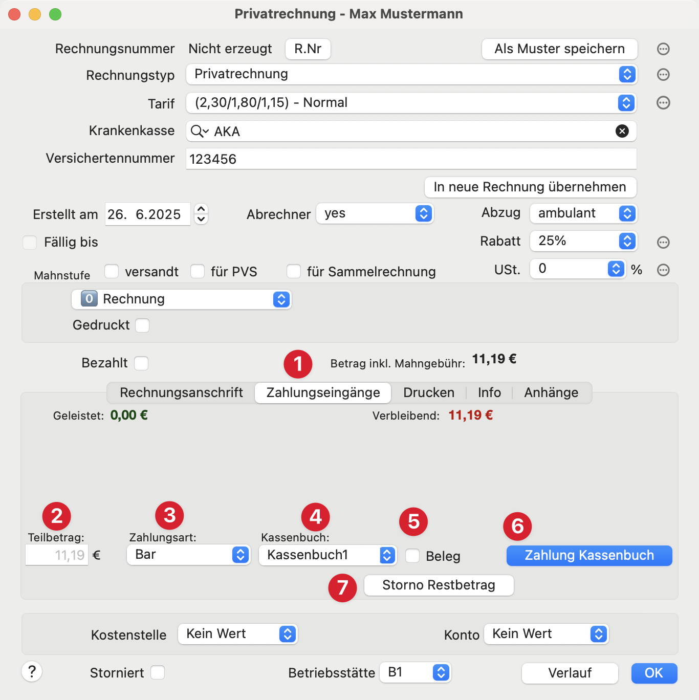

Buchungen, die dem Kassenbuch hinzugefügt werden sollen, können auch direkt über die entsprechende Rechnung eingelesen werden. Diese können Sie in der Kartei eines Patienten öffnen, indem Sie eine Rechnung auswählen und links auf den Button „Details“ klicken. Daraufhin öffnet sich ein Fenster der entsprechenden Rechnung.
tomedo handbuch deutschland kassenbuch rechnung details zahlung
Über den Reiter «Zahlungseingänge» 1 gelangen Sie in die benötigte Übersicht. Hier können Sie die Rechnung über den Button «Zahlung Kassenbuch» 6 direkt komplett bezahlen und automatisch ins Kassenbuch eintragen lassen. Zusätzlich besteht die Option, nur einen Teilbetrag einzuzahlen. Wenn im Feld Teilbetrag 2 kein Betrag eingetragen wird, wird automatisch die gesamte verbleibende Summe bezahlt.
Für die Zahlungsart 3 können Sie zwischen Barzahlung, Kartenzahlung, Überweisung, Guthaben oder Sonstiges wählen. Die Auswahl des Kassenbuches 4 passt sich der gewählten Zahlungsart an:
  • Bei Zahlungsart Bar werden ausschliesslich bar geführte Kassenbücher angezeigt.
  • Bei Kartenzahlung, Überweisung und Sonstiges werden nur unbare Kassenbücher angezeigt.
Wenn Sie die Checkbox «Beleg» 5 aktivieren, wird nach Abschluss der Zahlung ein Beleg gedruckt und automatisch im Kassenbuch gespeichert.
Mit einem Klick auf den Button «Zahlung Kassenbuch» 6 wird die Einzahlung durchgeführt.
Über den Button «Storno Restbetrag» 7 können Sie ausstehende Teilzahlungen stornieren. Es erscheint ein Popup-Fenster mit der Frage, ob diese Rechnung tatsächlich auf «bezahlt» gesetzt werden soll, damit keine irrtümlichen Mahnungen versendet werden.
Wenn Sie einen Teilbetrag eingezahlt oder die Rechnung komplett beglichen haben, erscheint unter „Zahlungseingänge“ eine Tabelle mit Übersicht der geleisteten Zahlungen. Dabei sehen Sie sowohl den bereits geleisteten als auch den eventuell verbleibenden Betrag. Sie können über die unteren Buttons eine weitere Teilzahlung veranlassen (im Feld „Teilbetrag“ ist immer automatisch die noch benötigte Summe grau hinterlegt).
tomedo handbuch abrechnung privatrechnung kassenbuch bezahldetails verbleibend
