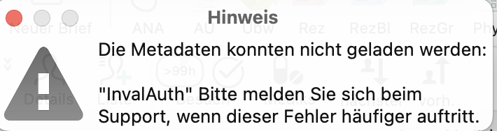

Was kann ich tun, bei dem Hinweis: „Die Metadaten konnten nicht geladen werden“?
tomedo handbuch ePA Metadaten Ladeproblem
  • tomedo muss sich mindestens auf der Version v1.154.0.19 befinden
  • Zudem muss die eGK stecken bleiben bis die Meldung kommt „Berechtigung ermittelt bis: <Datum>“ erst dann haben Sie auch die Berechtigung auf die ePA zuzugreifen, oft wird die eGK hier zu früh gezogentomedo handbuch ePA Berechtigung ermittelt
  • Wenn Sie mehrere SMC-B verwenden, wurde die eGK gegebenenfalls in einem Lesegerät eingelesen, das auf die andere SMC-B zugreift. Die Berechtigung für die ePA erfolgt pro SMC-B!
  • Wenn zusätzlich zu der Meldung beide Aktenanbieter nicht erreichbar sind, spricht dies für ein Konfigurationsproblem und muss individuell untersucht werden

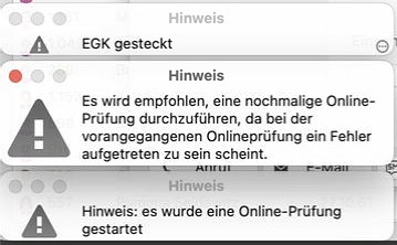

Was kann ich tun, bei dem Hinweis: „Fehler bei der Onlineprüfung“?
tomedo handbuch ePA EGK gesteckt
  • Ohne Onlineprüfung erhalten Sie keine ePA Berechtigung.
  • Die Onlineprüfung muss zwingend erfolgt sein, damit der Zugriff auf die ePA gegeben werden kann.
  • Die eGK muss in einem stationären Kartenlesegerät gelesen werden, da bei mobilen Lesegeräten keine Onlineprüfung erfolgt. Es gibt auch ein paar stationäre Lesegeräte, die keine Onlineprüfung durchführen.
Was kann ich bei der Hinweis „InvalAuth“ tun?
tomedo handbuch ePA invalAuth
  • Diese Fehlermeldung deutet darauf hin, dass ein Problem beim Aktenanbieter vorliegt. Bitte versuchen Sie es zu einem späteren Zeitpunkt erneut.
  • Wenn das Problem häufig auftritt, kann das TI Services Log gegebenenfalls mehr Informationen geben.
