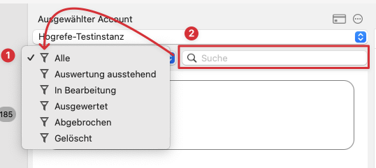

Um den aktuellen Status der Fragebogenbatterien einzusehen, stehen vordefinierte Filter in der Inbox zur Auswahl. Diese erreichen Sie über den Auswahlbutton oberhalb der Batterieliste 1. Zusätzlich zum Status der Batterien kann über das 2 “Suche”-Feld nach Namen von Patienten oder dem Ersteller der Batterie gefiltert werden.

Folgende Filter stehen zur Verfügung:
• Alle – zeigt alle nicht gelöschten Fragebogenbatterien an.
• Auswertung ausstehend – zeigt vom Patienten vollständig ausgefüllte, aber noch nicht ausgewertete Batterien an. Eine Fragebogenbatterie enthält hier Bögen mit dem Status „fertig“ oder bei Abbruch der Bearbeitung durch den Patienten „abgebrochen“.
• In Bearbeitung – zeigt vom Patienten noch nicht vollständig ausgefüllte Fragebogenbatterien an. Die Status der einzelnen Fragebögen sind „warte auf Patient“, „in Arbeit“ oder „abgebrochen“. Solange noch einer dieser Status innerhalb einer Batterie angezeigt wird, ist die Bearbeitung durch den Patienten noch nicht abgeschlossen.
• Ausgewertet – zeigt bereits ausgewertete Fragebogenbatterien an. Der Bericht-Status ist hier ausschließlich “fertig”.
• Abgebrochen – zeigt vom Patienten vorzeitig beendete Fragebogenbatterien an (z. B. wenn der Patient den Webbrowser während der Bearbeitung des Bogens geschlossen hat). Innerhalb einer Batterie wird mindestens ein Bogen mit dem Status “abgebrochen” angezeigt.
Über einen Button in der Aktionsleiste (siehe Die Aktionsleiste) kann die markierte Batterie in den Status “in Arbeit” zurückgesetzt werden. So kann der Patient die Bearbeitung im zuletzt abgebrochenen Bogen mit der nächsten unbeantworteten Frage fortsetzen.
• Gelöscht – zeigt vom Anwender manuell über das “-” (siehe Die Aktionsleiste) entfernte Fragebogenbatterien an.
