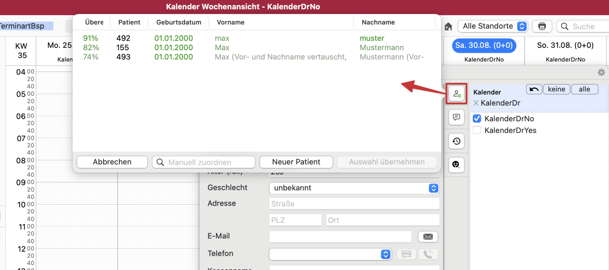

Aus dem Termindetail-Popover einen neuen Patienten anlegen
Die mittlere Symbolleiste im Termindetail-Popover lässt sich ebenfalls über die Einstellungen im Popover (Zahnrad-Symbol oben rechts) konfigurieren. Sie können so Symbole hinzufügen und auch deren Reihenfolge festlegen. Sofern von Ihnen eingeblendet, haben Sie mit dem entsprechenden Symbol hier die Möglichkeit, direkt aus dem Termindetail-Popover heraus einen neuen Patienten anzulegen.
Haben Sie im Termindetail-Popover keinen Patienten zugewiesen und auch noch keine weiteren Daten in die Felder eingetragen und betätigen den Button, so wird sofort ein neuer Bestandspatient erzeugt, Sie gelangen direkt in die Termindetails, um dort die Stammdaten des Patienten einzugeben.
Haben Sie im Terminpopover jedoch bereits Felder befüllt, dann gilt der Termin als sogenannter „Neupatienten-Termin“. Es existieren Patientendaten im Termin, jedoch wurde noch kein Bestandspatient mit eigenen Patientendetails und Kartei angelegt. Dies ist bspw auch der Fall, wenn ein Termin über den Onlineterminkalender gebucht wurde, der keinem Patienten zugeordnet werden konnte oder sollte (je nach Einstellung). Betätigen Sie nun den „neuer Patient“-Button so wird ab tomedo.pro Version 1.159 mit bereits bestehenden Patienten abgeglichen, ob ähnliche Daten bereits vorhanden sind. Auf diese Weise soll verhindert werden, dass versehentlich Patienten doppelt in Ihrem System landen.
tomedo.pro handbuch kalender kalenderfenster termin popover neupatientendaten patient anlegen bestandspatienten abgleich
Werden keine übereinstimmenden Daten bzw. Daten mit nicht ausreichender Übereinstimmung gefunden, so werden keine Ergebnisse vorgeschlagen, das Verhalten ist dann wie zuvor: Es wird sofort ein neuer Patient erzeugt, es öffnen sich die Patientendetails, in den Stammdaten sind die von Ihnen in den Termin eingetragenen Neupatienten-Daten bereits übernommen und Sie können ggf weitere Daten ergänzen oder anpassen.
Werden jedoch Bestandspatienten gefunden, die eine hohe Übereinstimmung besitzen, so werden diese zur Auswahl vorgeschlagen. Finden Sie so heraus, dass der Patient bereits im System existiert, so können Sie diesen per Klick auf „Auswahl übernehmen“ direkt dem Termin zuweisen, anstatt einen neuen Patienten anzulegen. Findet sich der Patient nicht unter den Bestandpatienten, können Sie hier auch immernoch durch Klick auf „neuer Patient“ einen neuen Patienten anlegen, oder Sie haben die Möglichkeit nach bestimmten Patienten zu suchen.
Komplett übereinstimmende Daten werden in den vorgeschlagenen Ergebnissen in grün angezeigt, ähnliche, aber nicht komplett übereinstimmende Daten in grau. Im Beispiel (siehe Screenshot) war im Terminpopover der Neupatient Maximilian Muster, geb. 01.01.2000 eingetragen. Es werden dann bspw. auch Patienten mit dem Vornamen Max oder mit dem Nachnamen Mustermann gefunden, da eine teilweise Übereinstimmung vorhanden ist. Außerdem wird ein Patient gefunden, der übereinstimmende Daten hätte, jedoch in vertauschten Feldern. Somit sind auch Fälle abgedeckt, in denen ggf. beim Anlegen versehentlich Eingabefelder vertauscht worden sind.
Die Gesamt-Übereinstimmungsrate ist links angezeigt. Interessieren Sie sich für die Übereinstimmungsrate der einzelnen Daten, so fahren Sie gerne mit der Maus über die Ergebnisse. Sie bekommen dann einen Tooltipp angezeigt.
Hinweis: Ab tomedo.pro Version 1.162 finden Sie die vorgeschlagenen Patienten mit Übereinstimmungsraten nicht nur beim Anlegen eines neuen Patienten sondern auch beim Zurordnen eines Bestandspatienten.
