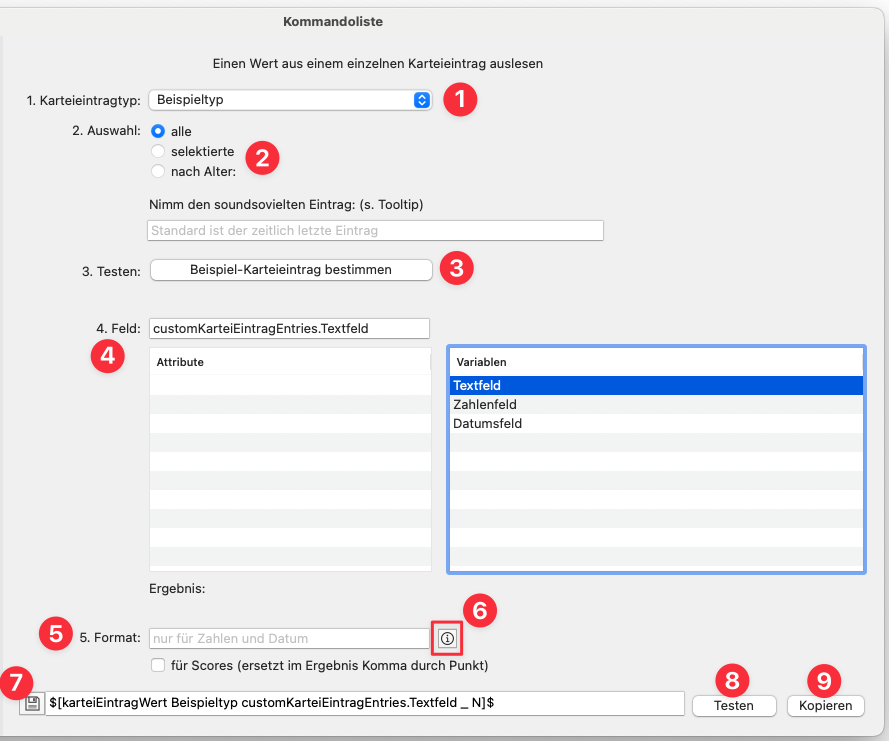

Hier können Sie diverse Punkte konfigurieren:
  • Unter 1 können Sie den Karteieintragstypen auswählen, den die Karteieinträge haben sollen, aus dem Sie mit dem karteiEintragWert-Kommando eine Information auslesen möchten.
  • Unter 2 können Sie einstellen, welche Karteieinträge unter den Karteieinträgen des unter 1 ausgewählten Karteieintragtypen es genau sein sollen, die mit dem karteiEintragWert-Kommando ausgelesen werden.

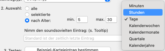

      • Mit der Option „nach Alter“ können Sie ein Zeitintervall in Minuten/Stunden/Tagen/Kalenderwochen/Kalendermonaten/Quartalen oder auch Kalenderjahren einstellen (siehe Bild). Die Menge sind dann alle Karteieinträge des unter 1 genannten Karteieintragtyps in dem hier angegebenen Zeitintervall.

  • Unter 3 können Sie per Klick auf den Button „Beispiel-Karteieintrag bestimmen“ für den jüngsten Karteieintrag Ihrer Auswahl Datum und Karteieintragstext anzeigen lassen.
Die folgenden Optionen dienen nun dazu zu kontrollieren, welche Informationen Sie aus den gewählten Karteieinträgen auslesen:
  • Unter dem Punkt 4 können Sie das Attribut oder die Variable, die aus den Karteieinträgen ausgelesen werden sollen, selektieren.
    • Per Klick auf den „<„-Button neben dem Eingabefeld können Sie diese Auswahl wieder rückgängig machen.
    • Das Ergebnis dieser Auswahl können Sie unter dem Auswahlbereich für das Attribut bzw. die Variable unter dem Punkt „Ergebnis:“ nachvollziehen.
      • Hinweis: Diese Ausgabe hinter „Ergebnis:“ berücksichtigt keine eventuell unter dem Punkt 5 genannten Formateinstellungen und ist deshalb nicht zwingend gleich der Ausgabe des hier konfigurierten karteiEintragWert-Kommandos.
        (Siehe dazu auch den tooltip, den Sie einsehen können, wenn Sie den Mauszeiger auf „Ergebnis:“ bewegen.)
  • Unter dem Punkt 5 können Sie für Zahlen oder ein Datum ein bestimmtes Format vorgeben
    • Dabei finden Sie können Sie über den Infobutton 6 eine externe Seite aufrufen, auf der erläutert wird, welche Datumsformate hier möglich sind.
    • Für Dezimalzahlen können Sie über die Auswahl der Option“für Scores“ erzwingen, dass im Ergebnis das Komma durch einen Punkt einsetzt wird, z.B. wird dann die Zahl 100,2 als 100.2 ausgegeben. eine Ausgabe von Punktdezimalzahlen wie z.B. „100.2“ einstellen.
Des Weiteren finden Sie im Fußbereich des Fensters noch Optionen zur Weiterverarbeitung des so konfigurierten karteiEintragWert-Kommandos

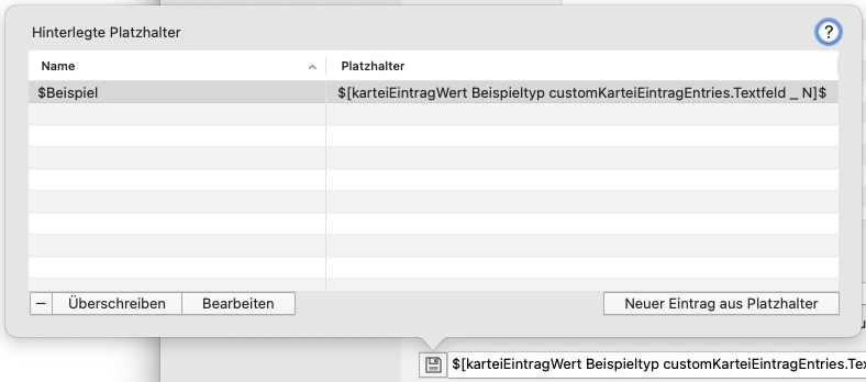

  • Unter dem Punkt 7 können Sie die über ein Menü, das sich nach dem Anklicken des Speichersymbols öffnet die hier konfigurierten Kommandos abspeichern und diesen Platzhalter ihrer Wahl zuordnen – das kann insbesondere für wiederholt genutzte karteiEintragWert-Kommandos eine nützliche Funktion sein.

  • Unter dem Punkt 8 können Sie testen, was das von Ihnen konfigurierte Briefkommando ausgibt.
  • Unter dem Punkt 9 können Sie das von Ihnen generierte karteiEintragWert-Kommando kopieren, z.B. um es in eine Briefvorlage einzubauen.
