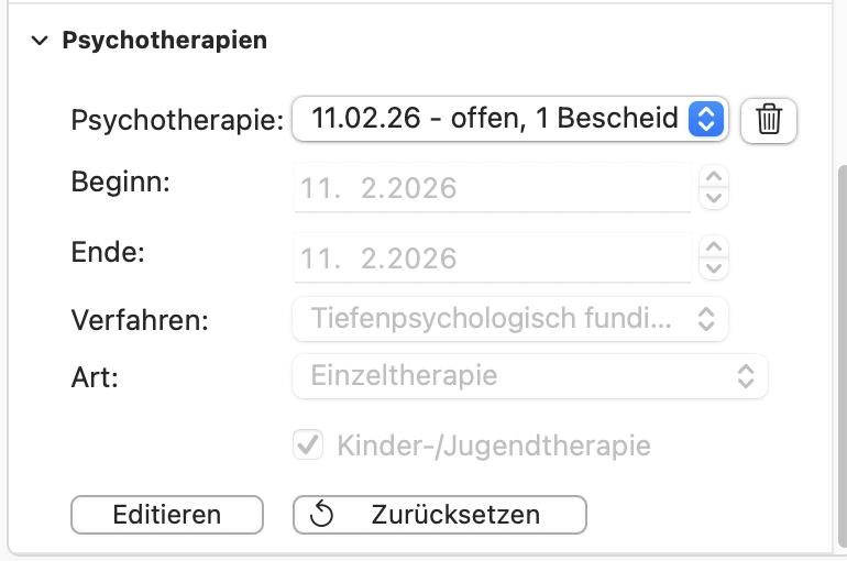

Korrektur der Therapiedaten
tomedo erstellt automatisch aus Ihren Abrechnungsdaten eine Therapie-Übersicht, die für das APSY-Qualitätssicherungsverfahren benötigt wird. Dabei werden verschiedene Informationen aus Ihren Anerkennungsbescheiden und abgerechneten Sitzungen ausgewertet. Die Therapien eines Patienten können Sie im Patienten Info Panel in der Kartei im Reiter Psychotherapie sehen und editieren.
Der Patienteninfo Panel Reiter "Psychotherapien"
Mit Klick auf Editieren, können Sie die Werte Beginn, Ende, Verfahren, Art und istKinder-/Jugendtherapie anpassen. Für alle aPsy-relevanten Felder wird anschließend dieser Wert verwendet.
Wichtig zu beachten: Die von tomedo ermittelten Werte werden automatisch aktualisiert, wenn sich Ihre Abrechnungsdaten ändern. Wenn Sie beispielsweise nachträglich eine Sitzung korrigieren oder eine neue Sitzung hinzufügen, berechnet tomedo die Therapiemerkmale neu. Manuelle Korrekturen werden nicht überschrieben.
Für die Prüfung der aPsy Dokumentationspflicht verwendet tomedo immer, falls vorhanden, den manuellen Wert. Vorsicht: Bereits gespeicherte Vorbefüllungen der aPsy-Formulare werden nicht automatisch angepasst.
Merken Sie, dass Sie Fehler beim Anlegen z.B. der Beendigungsziffer gemacht haben? Mit Klick auf Zurücksetzen beginnt tomedo die Zuordnung der Anerkennungsbescheide und Berechnung der Werte erneut. Damit werden aber auch die ggf. manuell editierten Werte gelöscht.
