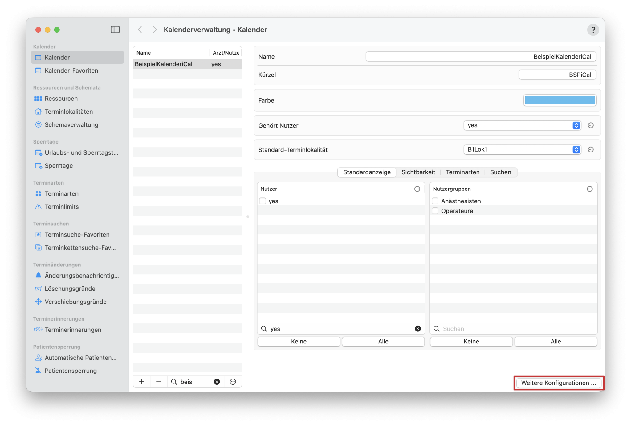

Dazu gehen Sie über Admin → Kalender → Kalenderverwaltungen → Kalender in die entsprechende Verwaltung und wählen den gewünschten Kalender aus. Klicken Sie auf den Button „Weitere Konfigurationen…“ (unten rechts) und dann „iCal Abonnement“.
tomedo.pro handbuch kalender kalenderverwaltung ical abonnement
Hinweis: Für jeden Kalender, der in tomedo.pro angelegt ist und extern abonniert werden soll, muss ein einzelnes iCal-Abonnement eingerichtet werden.
