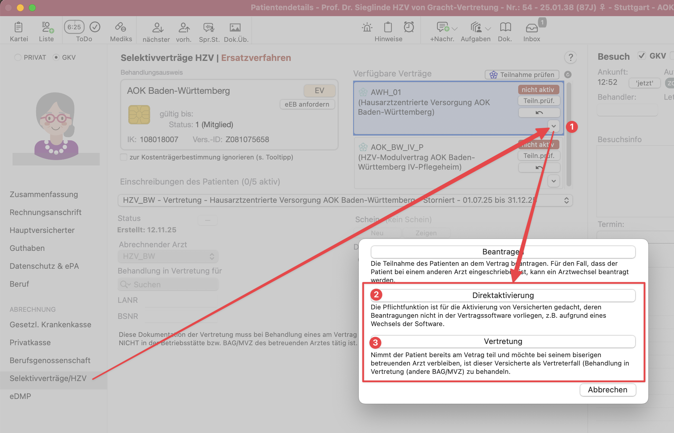

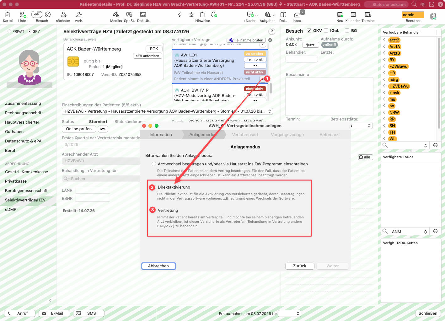

Direktaktivierung (Neu- oder Korrektureintrag)
Mit der 2 Direktaktivierung können Sie den Patienten manuell und sofort für Ihre Praxis als HZV-Teilnehmer aktivieren. Wählen Sie dazu im Einschreibeassistenten im Schritt „Anlagemodus“ die Option „Direktaktivierung“ (im Assistenten als Pflichtfunktion gekennzeichnet).
  • Diese Funktion ist vor allem dann sinnvoll, wenn Sie sicher wissen, dass der Patient bei Ihnen teilnimmt (z. B. wenn Sie die Bestätigung der HÄVG haben), die Teilnahme im PVS aber aufgrund technischer Vorgänge (etwa nach einem Softwarewechsel) noch nicht korrekt dargestellt wird.
Hinweis: Die Funktion wird oft mit dem Hinweis zur Pflichtfunktion angezeigt. Eine Direktaktivierung sollten Sie nur vornehmen, wenn Sie eine offizielle Bestätigung der HÄVG vorliegen haben, da eine nicht bestätigte Aktivierung zu Honorarrückforderungen führen kann.
Vertretung (Fremdeingeschriebene Patienten)
Wählt der Patient einen HZV-Arzt, der nicht Betreuarzt oder Stellvertreter des Patienten ist, wird er in tomedo® als „nimmt in einer ANDEREN Praxis teil“ angezeigt (grün/grau schraffierte Karteikarte).
  • Behandeln Sie diesen Patienten im Rahmen einer Vertretung (z. B. in einer Praxisgemeinschaft oder im Vertretungsfall), aktivieren Sie ihn im Einschreibeassistenten im Schritt „Anlagemodus“ über die Option „Vertretung“ als Vertretungspatienten. Dies ist die Voraussetzung dafür, dass Sie HZV-Leistungen im Vertretungsfall abrechnen können (z. B. die Vertreterpauschale 0004).

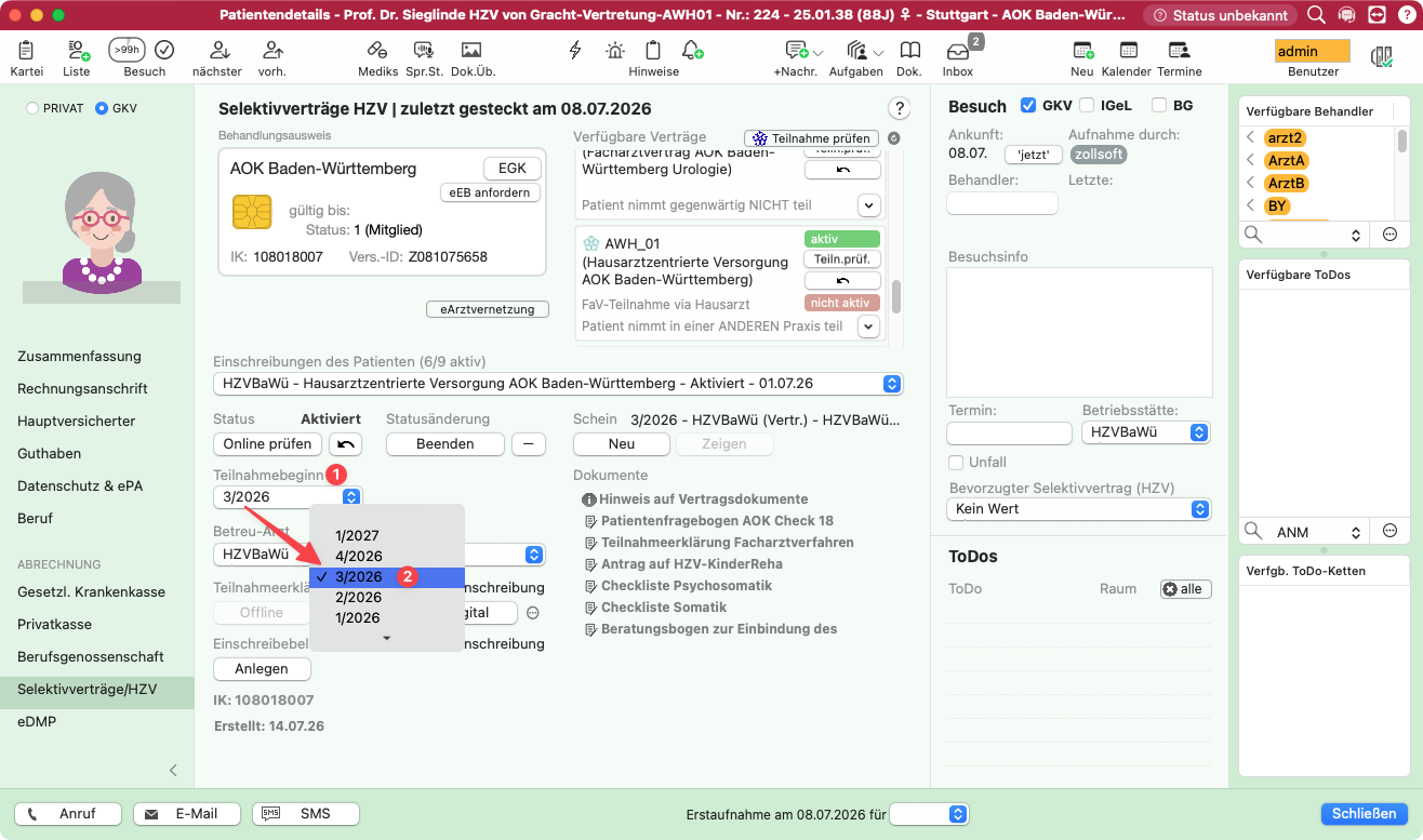

Aktivierung für ein zurückliegendes Quartal (Rückwirkende Aktivierung/Nachzügler)
tomedo® ermöglicht es Ihnen, einen Patienten sowohl als Teilnehmer als auch in Vertretung rückwirkend zu einem früheren Quartal zu aktivieren. Anders als Direktaktivierung und Vertretung wählen Sie das Quartal nicht im Assistenten, sondern weiterhin direkt in den Patientendetails.
  • Hintergrund: Diese Funktion dient der Korrektur von Teilnahmezeiträumen, da die HZV-Abrechnung in der Regel Korrekturen für bis zu vier Quartale rückwirkend erlaubt. Voraussetzung ist immer, dass der rückwirkende Status (Teilnahme oder Vertretung) von der zuständigen Krankenkasse bzw. der HÄVG im Nachhinein bestätigt wird.

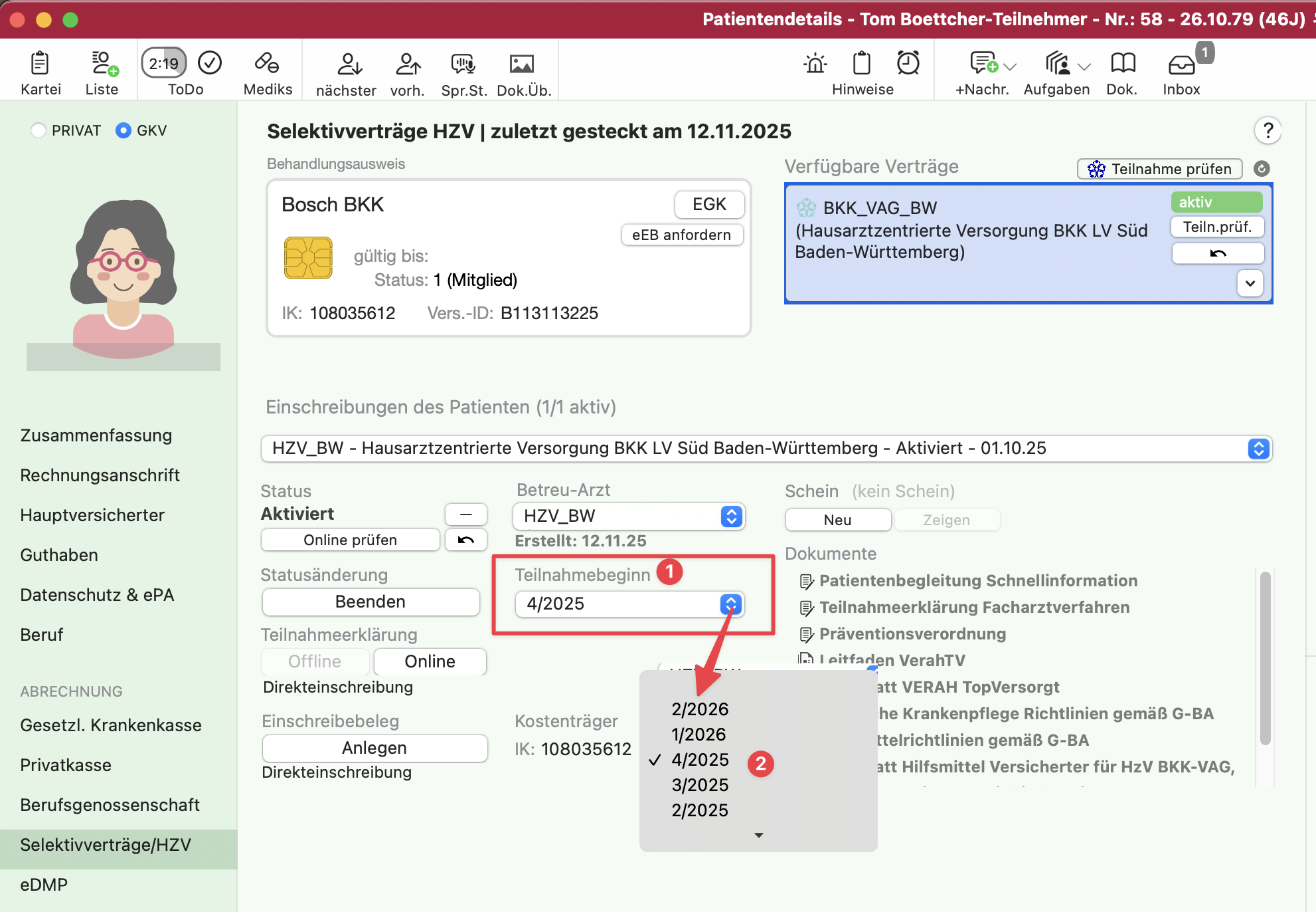

Bei einer normalen Teilnahme passen Sie den Teilnahmebeginn über das Feld 1 Teilnahmebeginn an. Über das sich öffnende 2 Auswahlmenü wählen Sie das gewünschte Quartal, in dem der Patientin seine Teilnahme begonnen hat.
tomedo handbuch hzv modul aktivierung und teilnahmestatus verwalten rueckwirkende aktivierung normale teilnahme 1

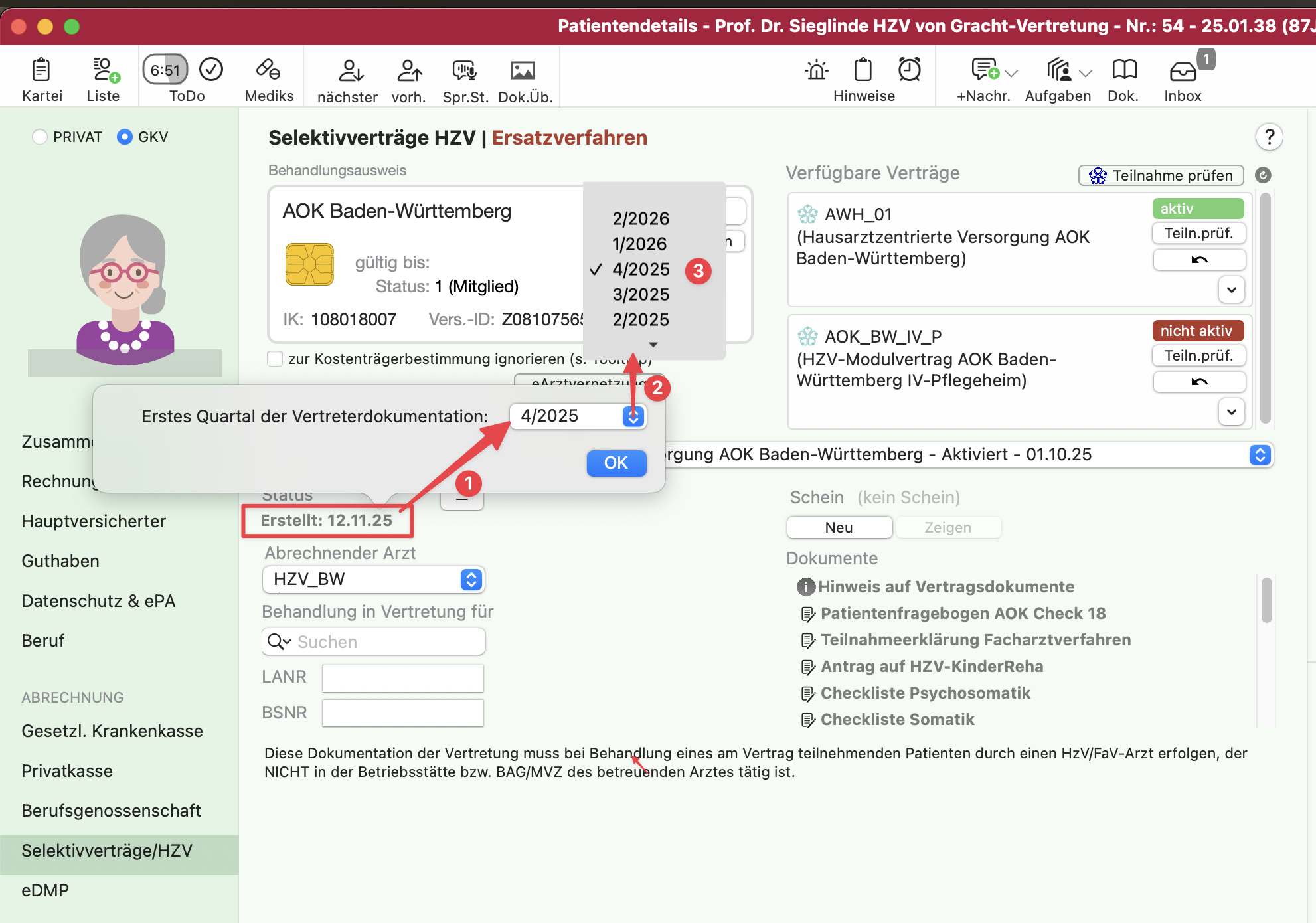

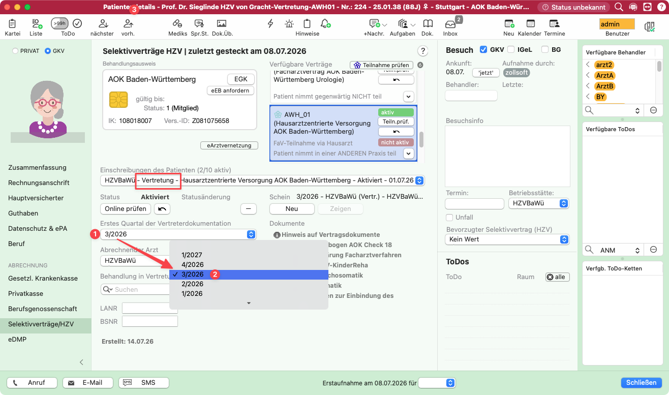

Im Vertretungsfall klicken Sie dazu auf das Feld 1 „Erstes Quartal der Vertreterdokumentation„. Es öffnet sich ein 2 Auswahlmenü in dem Sie das gewünschte Quartal einstellen können.
tomedo handbuch hzv modul aktivierung und teilnahmestatus verwalten rueckwirkende aktivierung vertretung 2

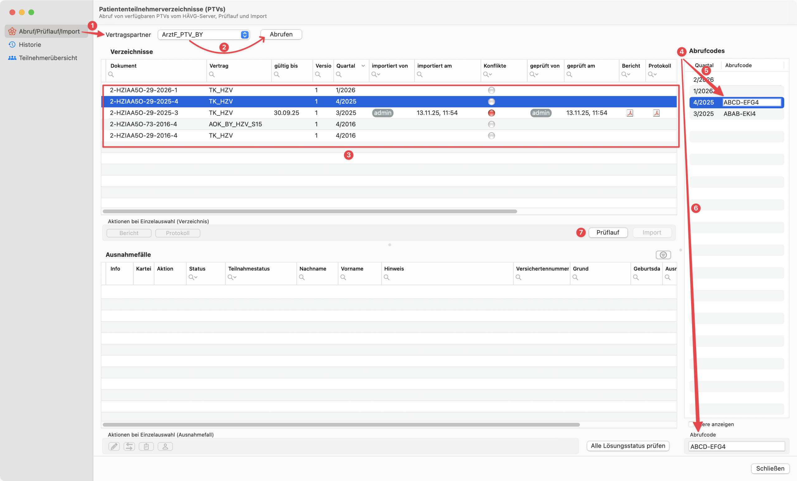

Verfügbare PTVs abrufen
Der Zugriff auf die PTV-Funktionen erfolgt über den Menüpfad Verwaltung -> Selektivverträge (HÄVG) -> Teilnehmerverzeichnisse. Sie öffnen damit den Dialog mit dem Reiter „Abruf/Prüflauf/Import“.
Bevor Sie den ICode eingeben, rufen Sie die aktuell auf dem HÄVG-Server verfügbaren PTVs ab.
1 Wählen Sie im Feld „Vertragspartner“ das Kürzel des gewünschten Arztes aus.
2 Klicken Sie auf den Button „Abrufen“.
tomedo® lädt nun alle aktuell verfügbaren PTV-Dateien vom HÄVG-Server. Für diesen Schritt benötigen Sie noch keinen ICode, die Dateien werden in der 3 Tabelle im mittleren Bereich des Dialogs angezeigt.
ICode eingeben
Nun hinterlegen Sie den ICode, der für den eigentlichen Prüflauf und Import notwendig ist.
Im rechten Bereich des Dialogs, unter 4 „Abrufcodes“, wählen Sie das entsprechende Quartal aus. Sie können den ICode nun entweder direkt in der Spalte 5 „Abrufcode“ neben dem Quartal oder im Feld 6 „Abrufcode“ unten rechts unter der Tabelle eintragen. tomedo® speichert diesen Code und verwendet ihn automatisch für alle nachfolgenden Abrufe, falls erforderlich, in diesem Quartal – eine erneute Eingabe ist nicht nötig.
Woher Sie den ICode bekommen: Der ICode ist ein 8-stelliger, quartalsgültiger Schlüssel, den Sie quartalsweise von der HÄVG erhalten. Sie finden diesen Code im eInfobrief, den die HÄVG jedem teilnehmenden Arzt über das HÄVG-Arztportal (www.arztportal.net) zur Verfügung stellt. Ohne eine Registrierung in diesem Portal ist der Abruf der Verzeichnisse nicht möglich.
tomedo handbuch hzv modul aktivierung und teilnahmestatus verwalten automatisierter statusabgleich ptv abrufen und icode eingeben
PTVs für Import auswählen und prüfen
Nach der ICode-Eingabe wählen Sie das gewünschte PTV in der Tabelle (mittlerer Bereich) aus und klicken auf den Button 7 „Prüflauf“, um den Import vorzubereiten. Es öffnet sich automatisch der „Prüflauf-Bericht„.

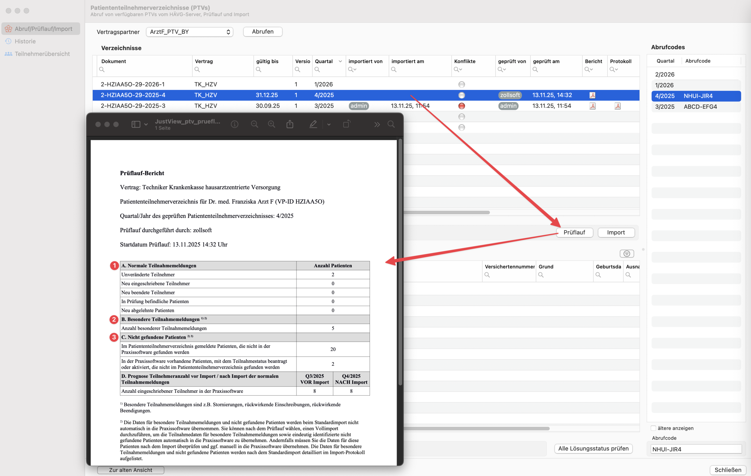

Prüflauf
Bevor die Patientendaten in Ihrer Praxissoftware aktualisiert werden, muss zwingend ein Prüflauf durchgeführt werden, dessen Ergebnis Ihnen direkt angezeigt wird. Der Prüflauf vergleicht die PTV-Daten mit Ihren Patientendaten in tomedo®. Ein Patient kann dabei nur eindeutig zugeordnet werden, wenn seine eGK-Nummer (Versicherten-ID) in beiden Systemen – PTV und tomedo® – identisch ist.
Prüflauf-Protokoll
Der Prüflauf sortiert die Ergebnisse in drei wichtige Gruppen, deren Übersicht Sie als Prüflauf-Bericht angezeigt bekommen:
  • 1 Normale Teilnahmemeldungen: Diese umfassen standardisierte Status wie unveränderte, neu gemeldete („Aktiviert„) oder neu beendete („Beendet„) Teilnahmen. Diese sind für den automatischen Import vorgesehen.
  • 2 Besondere Teilnahmemeldungen: Hierbei handelt es sich um spezielle Fälle (z. B. Stornierungen oder rückwirkende Einschreibungen). Diese können nicht automatisch importiert werden und müssen manuell geprüft werden.
  • 3 Nicht gefundene Patienten: Dies betrifft Patienten, die nur in der PTV-Liste oder nur in tomedo® (mit Status „Beantragt“ oder „Aktiviert“) existieren. Diese können nicht eindeutig zugeordnet werden und erfordern ebenfalls immer eine manuelle Bearbeitung bzw. Bewertung durch Sie.
tomedo handbuch hzv modul aktivierung und teilnahmestatus verwalten automatisierter statusabgleich prueflauf protokoll

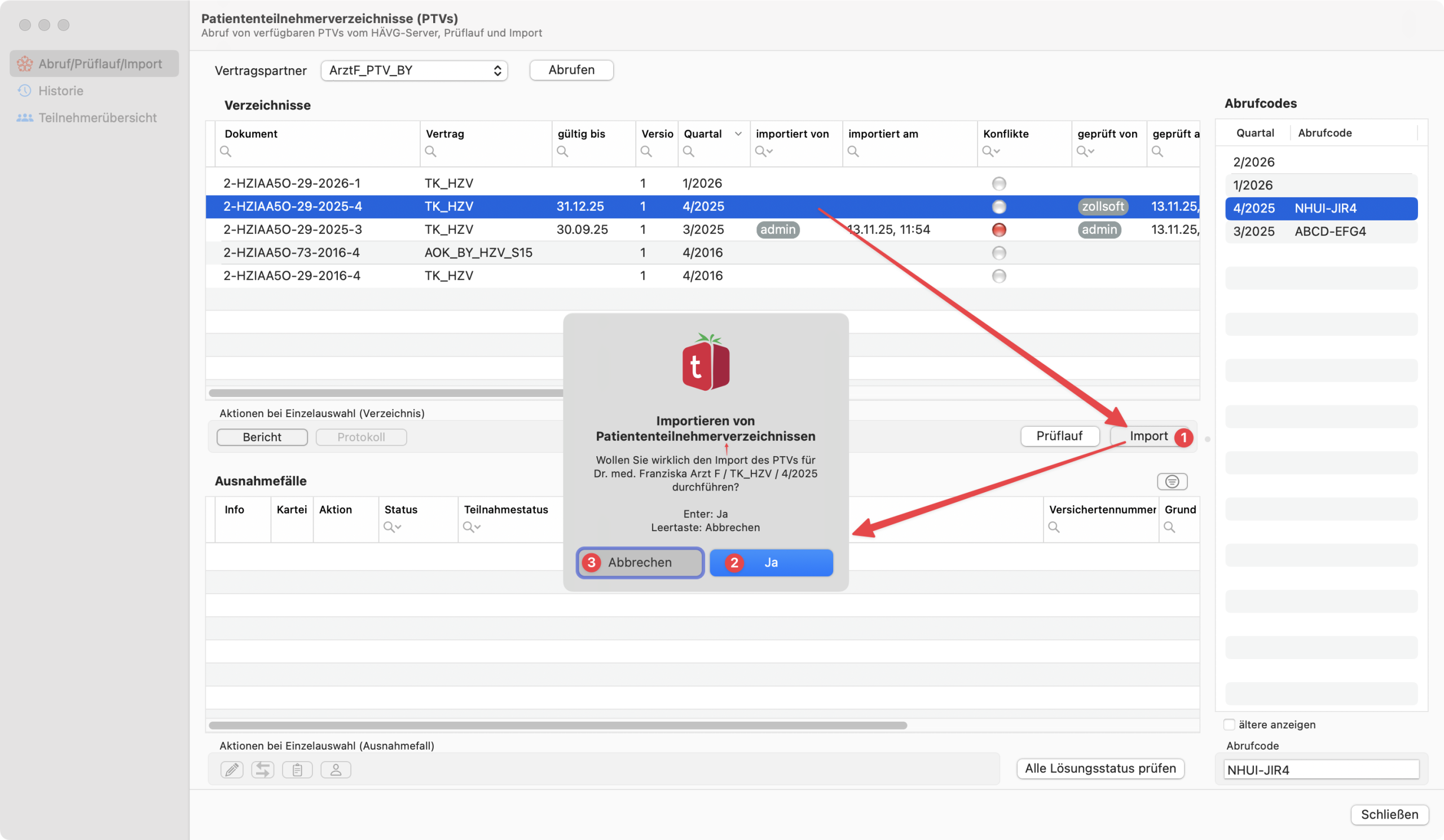

Nachdem der Prüflauf durchgeführt wurde, vergewissern Sie sich, dass das gewünschte PTV in der mittleren Tabelle noch markiert ist und klicken auf den Button 1 „Import“. Es folgen zwei Dialoge zur Bestätigung und Wahl des Importmodus.
Bestätigung des Importvorgangs
Es öffnet sich zuerst ein Dialog, in dem tomedo® Sie zur finalen Bestätigung des Importvorgangs auffordert. Hier werden zur Kontrolle das Arzt– und Vertragskürzel sowie das Quartal der zu importierenden PTV-Datei aufgeführt.
  • Um den Import fortzusetzen, klicken Sie auf 2 „Ja“.
  • Um den Vorgang abzubrechen, klicken Sie auf 3 „Abbrechen“.
tomedo handbuch hzv modul aktivierung und teilnahmestatus verwalten automatisierter statusabgleich import bestaetigung 1

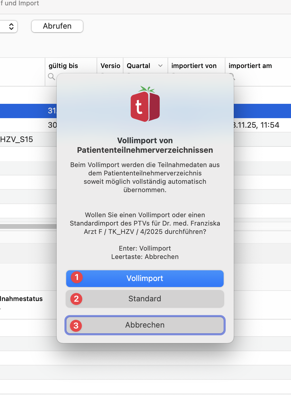

Wahl zwischen Standard- und Vollimport
Direkt im Anschluss öffnet sich ein zweiter Dialog, in dem Sie zwischen dem Standard- und dem Vollimport wählen müssen.
  • 1 Standardimport: Wenn Sie den „Standard“-Button wählen, gelten die Regeln für den Standardimport, bei dem nur „Normale Teilnahmemeldungen“ automatisch übernommen werden.
  • 2 Vollimport: Wenn Sie den „Vollimport“-Button wählen, gelten die Regeln für den Vollimport, bei dem die Teilnahmedaten soweit möglich vollständig automatisch übernommen werden.
  • 3 Über den Button „Abbrechen“ kann der gesamte Vorgang auch an dieser Stelle noch abgebrochen werden.
tomedo handbuch hzv modul aktivierung und teilnahmestatus verwalten automatisierter statusabgleich import auswahl
Entscheidungshilfe: Der Vollimport stellt sicher, dass sämtliche eindeutig zuordenbare Änderungen – auch die „Besonderen Teilnahmemeldungen“ (wie Stornierungen oder rückwirkende Beendigungen), die der Standardimport ausschließt – automatisch übernommen werden. Dies gewährleistet die umfassendste und aktuellste Synchronisation Ihrer Teilnehmerdaten und minimiert den nachfolgenden manuellen Aufwand.

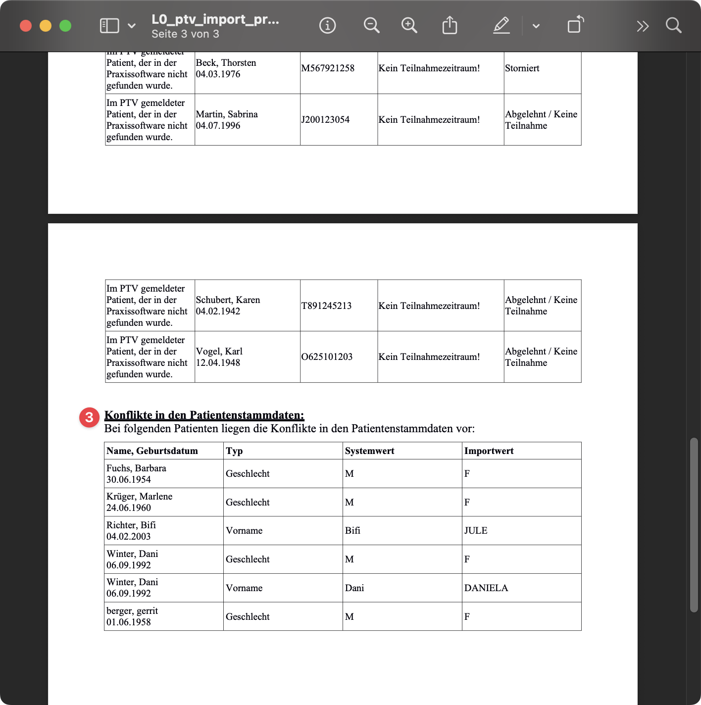

Import-Protokoll
Nach dem Import wird automatisch ein detailliertes Import-Protokoll angezeigt, das jederzeit gespeichert und ausgedruckt werden kann.
  • Es zeigt die 1 Gesamtanzahl der eingeschriebenen Patienten nach dem Import.
  • Die Patientenlisten werden zuerst nach Vertragsstatus (Aktiviert, Beendet, Beantragt, Storniert, Abgelehnt) und dann nach Nachname sortiert dargestellt.
  • Wichtig: 2 Abweichende oder geänderte Werte zwischen PTV und tomedo® sind im Protokoll in Tabellenform optisch gut erkennbar gekennzeichnet.
  • 3 Konflikte in den Patientenstammdaten werden am Ende des Protokolls aufgelistet.
