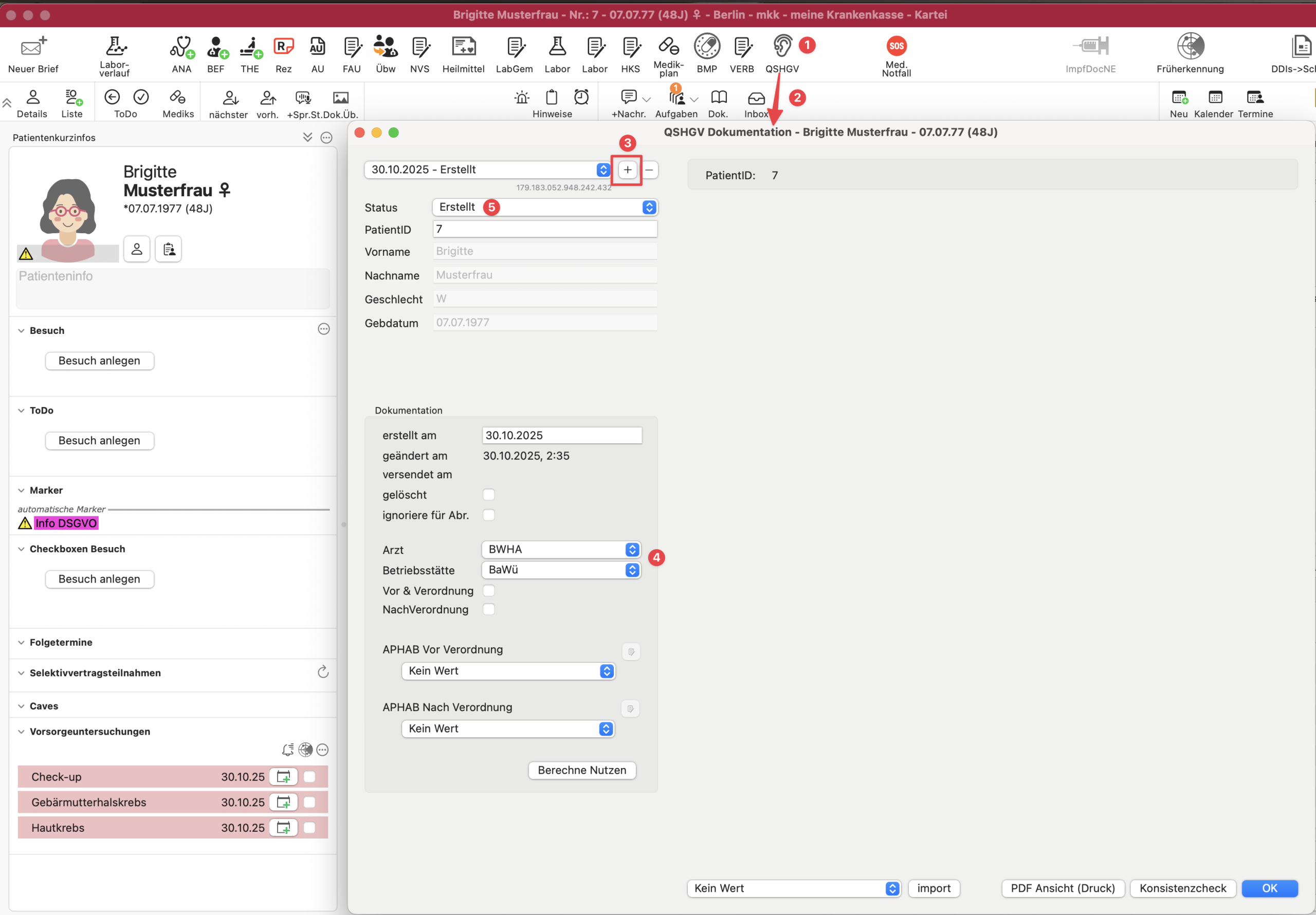

Eine neue Dokumentation starten
Der schnellste Weg, eine Dokumentation für den aktiven Patienten anzulegen, ist über die Toolbar in der Karteikarte.
  1. Ziehen Sie das QSHGV-Toolbar-Icon in Ihre Toolbar (falls noch nicht geschehen), in dem Sie in der konfigurierbaren Symbolleiste nach dem Symbol mit dem Namen „QSHGV“ suchen und es per Drag-and-drop einfügen. Hilfe dazu finden Sie hier: Die konfigurierbare Symbolleiste.
  2. Ein Klick auf dieses Icon öffnet das QSHGV-Fenster für den aktuellen Patienten.
  3. Klicken Sie auf das „+“ für das Anlegen einer neuen Dokumentation bzw. um einen neuen Fall anzulegen.
  4. tomedo® befüllt Arzt und Betriebsstätte automatisch und
  5. vergibt der Dokumentation den Status „Erstellt„

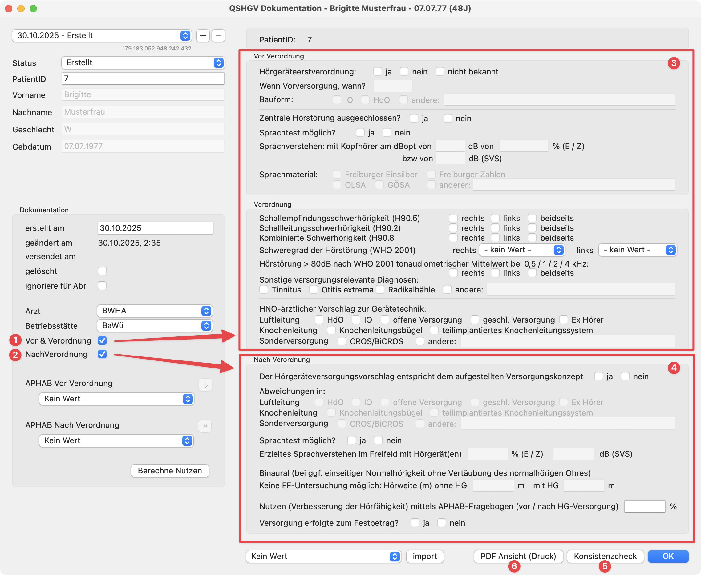

Die Dokumentation ausfüllen
Im Dokumentationsfenster entscheiden Sie mittels aktivierter Checkbox, welchen Teil Sie bearbeiten möchten:
  • 1 Vor Verordnung: Für die initialen Befunde und die Verordnung.
  • 2 Nach Verordnung: Für die finale Erfolgskontrolle nach der Anpassung durch den Akustiker.
Beide Teile können getrennt oder gemeinsam erfasst werden. Abhängig von Ihrer Auswahl erscheinen auf der rechten Seite die entsprechenden Eingabefelder (3 und 4), die gemäß den KBV-Vorgaben auszufüllen sind.
tomedo handbuch abrechnung qualitaetssicherung hoergeraeteversorgung die dokumentation ausfuellen 1
Wichtige Funktionen im Dokumentationsfenster:
  • 5 Konsistenzcheck: Überprüft Ihre Eingaben auf Vollständigkeit und Plausibilität. Nur konsistente und fehlerfreie Berichte können später versendet werden.
  • 6 PDF Ansicht (Druck): Ermöglicht den Ausdruck der aktuellen Dokumentation.

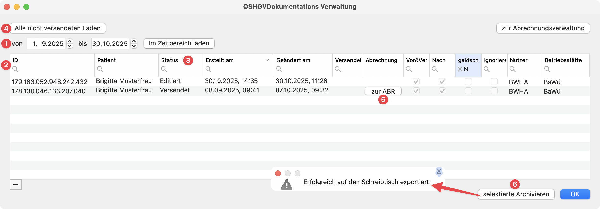

Die Dokumentationsübersicht
Um alle QSHGV-Fälle einzusehen, navigieren Sie zum Menü Verwaltung → QSHGV → QSHGV-Dokumentationen. Diese Übersicht dient als zentrale Verwaltungsstelle. Hier können Sie bestehende Dokumentationen nach 1 Datum suchen, 2 filtern und den 3 Status der Bearbeitung jedes Falls einsehen (z.B. „Vor&Ver“, „Nach“, „Erstellt am“, „Abgeschlossen“). Wollen Sie lediglich alle nicht versendeten sehen, klicken Sie auf den 4 Button „Alle nicht versendeten laden“. Mittels Doppelklick auf eine Zeile der Tabelle gelangen Sie direkt in die QSHGV-Dokumentation des Patienten. Wurde eine Dokumentation bereits in eine Abrechnung übergeben, so sehen Sie in der Spalte „Abrechnung“ einen 5 Button „zur ABR“. Mit Klick auf diesen Button gelangen Sie in die Abrechnungsverwaltung (mehr dazu weiter unten auf dieser Seite). Mit dem 6 Button „selektierte Archivieren“ wird auf Ihrem „Schreibtisch“ ein Verzeichnis „QSHGV_Archiv“ angelegt. Die zuvor markierten Dokumentationen werden dann in dieses Verzeichnis gesichert. Ein Hinweis informiert Sie, ob der Export erfolgreich war. „OK“ schließt den Dialog.

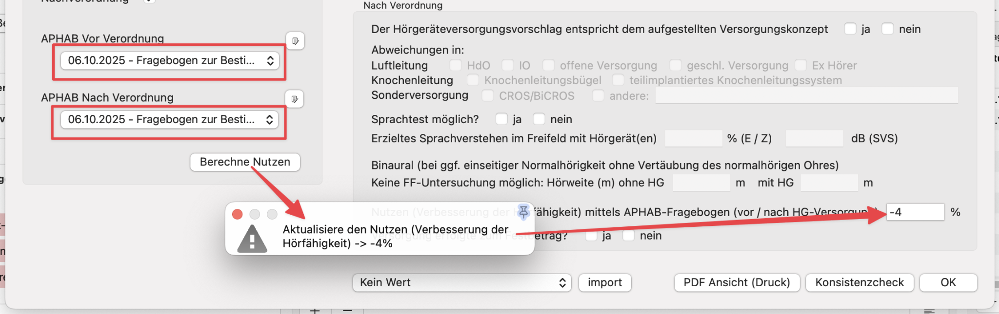

APHAB-Fragebogen importieren
Der APHAB-Fragebogen dient der Erfassung der subjektiven Verbesserung der Hörfähigkeit. Die Nutzung ist zwar nicht zwingend, vereinfacht aber die Berechnung des Nutzens erheblich.
  1. APHAB-Bogen ausfüllen lassen: Die in tomedo® hinterlegten APHAB-Bögen können als Patientenformular konfiguriert und dem Patienten direkt auf einem iPad zum Ausfüllen vorgelegt werden.
  2. Daten importieren: Wählen Sie in der QSHGV-Dokumentation den ausgefüllten Bogen aus. tomedo® berechnet den Nutzen automatisch und übernimmt den Wert direkt in das entsprechende Feld der Dokumentation.

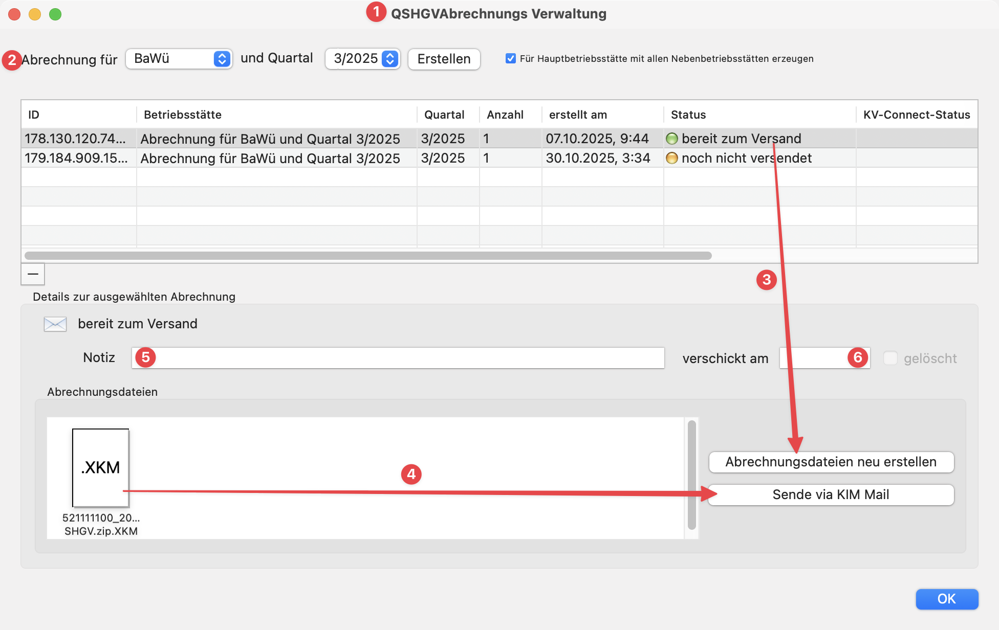

Abrechnung und Versand an die Datenannamestelle
  1. Öffnen Sie den Dialog „QSHGV & QSHGVK Abrechnungs Verwaltung“ über das Menü Verwaltung -> QSHGV & QSHGVK -> QSHGV & QSHGVK-Abrechnungsverwaltung.
  2. Wählen Sie die abrechnende Betriebsstätte und ein Vorquartal, für das Sie die Daten übermitteln möchten. Das laufende Quartal steht dabei nicht zur Auswahl, den Grund dafür finden Sie im Hinweis am Ende dieses Abschnitts. Mit der Option „Für Hauptbetriebsstätte mit allen Nebenbetriebsstätten erzeugen“ ist es möglich eine Datei inklusive aller Nebenbetriebsstätten zu erstellen.
  3. Markieren Sie die gewünschte Zeile zur Abrechnung und klicken auf „Abrechnungsdateien neu erstellen„
  4. Nach erfolgreicher Erstellung der Abrechnungsdatei können Sie diese versenden. Der primäre Versandweg ist KIM (Kommunikation im Medizinwesen, bisher KV Connect bis zum 30. September 2025 möglich), verwenden Sie den Button „sende via KIM Mail“ bei selektierter Abrechnungszeile. Sollten Sie mehrere KIM-Accounts nutzen, stellen Sie sicher, dass der korrekte Account in den Einstellungen der jeweiligen Betriebsstätte hinterlegt ist. Nach dem Versand sollten Sie innerhalb weniger Minuten eine technische Rückmeldung erhalten.
    Alternative (KV-Portal): Sollte die Meldung erscheinen, dass Ihre KV den direkten Empfang noch nicht unterstützt, müssen Sie die erzeugte Datei manuell über das Portal Ihrer KV hochladen. Legen Sie sich dazu ein Verzeichnis auf Ihrem „Schreibtisch“ (Desktop) an. Mittels drag and drop können Sie bei gedrückter linker Maustaste die Datei unter „Abrechnungsdateien“ in dieses Verzeichnis ziehen und im Anschluss über einen Internetbrowser Ihrer Wahl die Daten bei Ihrer KV- bzw. Datenannahmestelle hochladen.
  5. Das Feld „Notiz“ ist für die Abrechnung nicht relevant und kann für interne Notizen genutzt werden.
  6. Im Feld „verschickt am“ wird automatisch das Datum des Versendens der KIM-Mail eingetragen. Damit gilt das Dokument als versendet und Änderungen sind nur noch möglich indem das Versanddatum gelöscht wird.
Hinweis: Warum nur abgelaufene Quartale? Die Qualitätssicherungsvereinbarung Hörgeräteversorgung trennt zwei Quartale voneinander, das Verordnungsquartal, in dem die Hörgeräteversorgung stattfindet, und das unmittelbar darauffolgende Melde- und Prüfquartal, in dem übermittelt wird. Gemeldet wird also grundsätzlich ein abgeschlossenes Verordnungsquartal. Die Frist endet am 14. Kalendertag nach dem Ende des Verordnungsquartals. Korrekturen und Ergänzungen sind bis zum 30. Kalendertag möglich. Deshalb bietet tomedo® hier nur Vorquartale an, während in der regulären KV-Abrechnung auch das laufende Quartal auswählbar ist.
