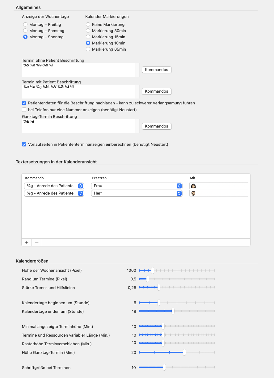

Kalenderlayout konfigurieren
In den tomedo® Einstellungen können Sie unter Praxis → Kalender das prinzipielle Aussehen des Kalenders anpassen. Einstellbar ist neben dem generellen Layout des Kalenders und der Termine, wie viele Tage die Arbeitswoche und wie viele Arbeitsstunden ein Tag hat, die Länge der angezeigten Termine, sowie welche Informationen zum Patienten/Termin angezeigt werden sollen. Beachten Sie in diesem Zusammenhang auch unbedingt die Tooltipps, die Ihnen beim Schweben der Maus über einem bestimmten Konfigurationseintrag zusätzliche Informationen geben.
Hinweis: Der Bereich Praxis wird im Einstellungsfenster nur Nutzern mit Administratorrechten angezeigt.
tomedo handbuch kalender einstellungen
m Abschnitt Kalendergrößen lassen sich beispielsweise Schriftgrößen, Deckkraft und Mindesthöhen von Terminen im Kalenderfenster einstellen.
Die Rasterhöhe Terminverschieben (Min.) legt fest, in welchen Rasterschritten Termine im Kalenderfenster verschoben werden können. Ist hier bspw. 15 Minuten eingestellt so kann im Kalenderfenster ein Termin lediglich auf vollen Viertelstunden abgelegt werden. Die Einstellung greift nicht bei Verschieben durch Bearbeitung der Terminzeit im Termindetail-Popover. Hier kann weiterhin der Termin minutengenau abgelegt werden. Das Raster gilt ebenso, wenn Sie die Länge eines Termins durch Ziehen an seinem oberen oder unteren Rand ändern.
Für die Terminsuche werden freie Bereiche zunächst so vorgeschlagen, dass eine optimale Zeitauslastung gegeben ist. D.h. beginnt ein freier Bereich z.B. um 15:01 so wird der vorgeschlagene Termin zunächst dort hineingelegt, auch wenn die Rastereinstellung dadurch verletzt ist. Wird der Termin jedoch im Terminsuchefenster nochmals manuell verschoben, so greift auch hier die Rastereinstellung zur Verschiebung. Der Termin springt dann automatisch auf den nächstmöglichen Rasterpunkt (hier bspw. 15:15). Voraussetzung dafür ist, dass für die genutzte Terminsuche kein eigenes Raster hinterlegt und die Terminart nicht als Gerastert konfiguriert ist. Trifft eines von beidem zu, richtet sich die Verschiebung nach dieser Konfiguration und nicht nach der Rasterhöhe Terminverschieben (Min.)
tomedo handbuch kalender tomedo einstellungen rasterhoehe terminverschiebung
Ergänzend zu den praxisweiten Einstellungen gibt es arbeitsplatzbezogene Layout-Einstellungen unter Arbeitsplatz → Kalender. Im Abschnitt Lokale Kalendereinstellungen legen Sie dort die Mindestspaltenbreite in der Tagesansicht und in der Wochenansicht (jeweils in Pixel) fest und bestimmen, ob leere Kalender in der Tagesansicht ausgeblendet werden, wahlweise mit Ausnahme der Kalender, für die ein Sperrtag eingetragen ist. Diese Einstellungen gelten nur für den Arbeitsplatz, an dem Sie sie vornehmen.
