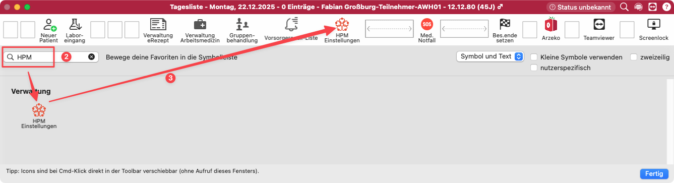

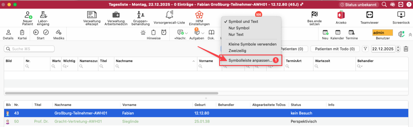

Die HÄVG-Prüfmodul (HPM)-Konfiguration lässt sich in tomedo® an zwei verschiedenen Orten aufrufen. Für die empfohlene tägliche Kontrolle empfiehlt es sich, das Modul direkt als Symbol über der Besuchsliste zu integrieren. Hierfür klicken Sie mit der rechten Maustaste auf die obere Menüleiste und wählen die Option 1Symbolleiste anpassen“. Geben Sie im Suchfeld den Begriff 2HPM“ ein, woraufhin das Icon „HPM Einstellungen“ erscheint. Dieses 3 ziehen Sie einfach bei gedrückter linker Maustaste an die gewünschte Position in Ihrer Leiste und schließen den Vorgang mit einem Klick auf den Button „Fertig“ ab.
tomedo handbuch hzv modul haevg pruefmodul und onlinekey symbolleiste anpassen aufruf 1
tomedo handbuch hzv modul haevg pruefmodul und onlinekey symbolleiste anpassen 3

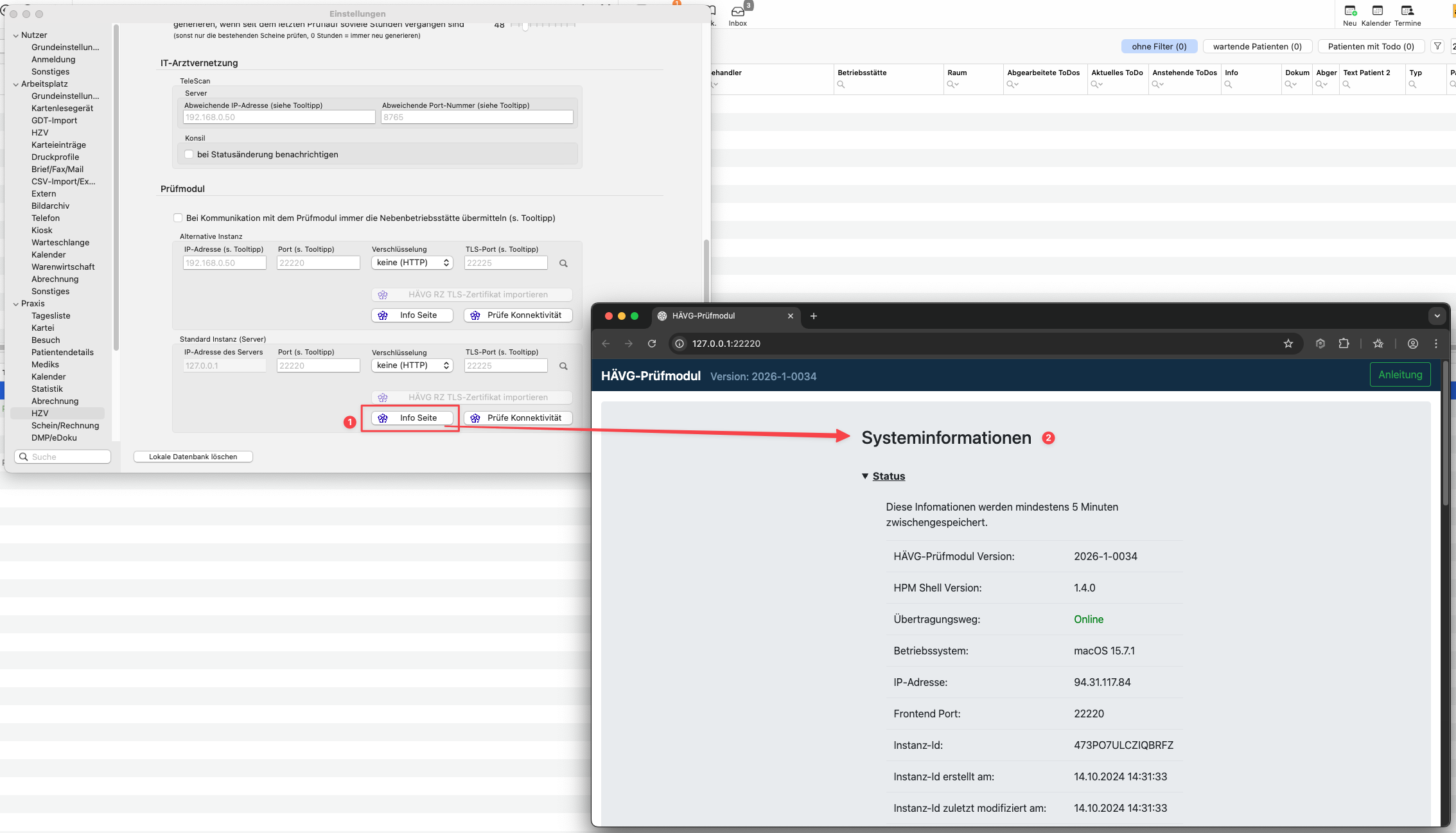

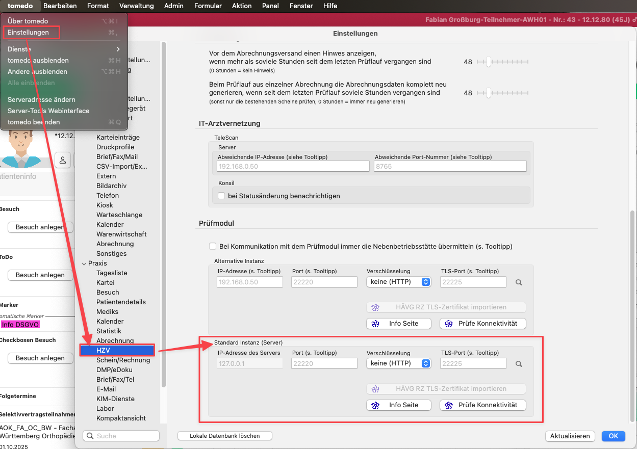

Alternativ erreichen Sie die Konfiguration auch über das Hauptmenü unter tomedo → Einstellungen → Praxis → HZV im Bereich „Prüfmodul„.
tomedo handbuch hzv modul haevg pruefmodul und onlinekey tomedo einstellungen praxis hzv

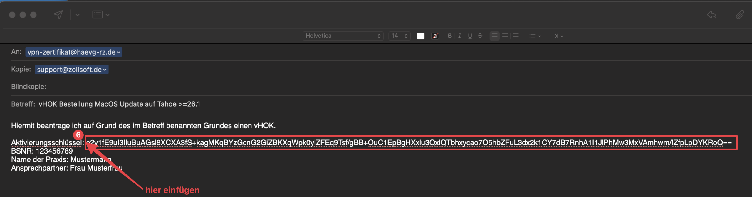

Nutzen Sie dafür die E-Mail-Adresse vpn-zertifikat@hzv.de, um direkt eine E-Mail an das Rechenzentrum der HÄVG zu senden. Füllen Sie die Nachricht bitte mit folgenden Informationen aus:
Aktivierungsschlüssel (aus dem HPM)
Betriebsstättennummer (BSNR)
Name Ihrer Praxis
Ansprechpartner
Um für Sie die Bestellung so einfach wie möglich zu gestalten, stellen wir Ihnen im Folgenden einen Link zur Verfügung, der automatisch ihr Standard-E-Mail-Programm öffnet. Sie müssen nur noch die erforderlichen Angaben ergänzen und die Nachricht versenden.
Wichtiger Hinweis zur Zuständigkeit: Bitte beachten Sie, dass die Erstellung und Freischaltung des vHOK ausschließlich durch die HÄVG erfolgt. Wir (das tomedo®-Team) werden in der Bestell-E-Mail lediglich in Kopie (CC) gesetzt, um den Vorgang für Ihre interne Dokumentation bei uns zu begleiten. Auf die Bearbeitungszeit und die eigentliche Ausstellung des Keys haben wir keinen Einfluss.

Für den Aktivierungsschlüssel stellen Sie sicher, dass Sie sich am Rechner mit dem installierten HÄVG-Prüfmodul (HPM) befinden, in der Regel am Server. Rufen Sie bitte in tomedo® Ihre „HPM Einstellungen“ als Administrator oder mit einem Benutzer mit administrativen Rechten auf (wie unter „Zugang zur Prüfmodul-Konfiguration“ beschrieben). Klicken Sie im Bereich „Standard Instanz (Server)“ auf den Button 1Info Seite„. Sie werden direkt zum Webbrowser mit den 2Systeminformationen“ des HÄVG-Prüfmoduls weitergeleitet.
tomedo handbuch hzv modul haevg pruefmodul und onlinekey tomedo einstellungen praxis hzv infoseite aufruf

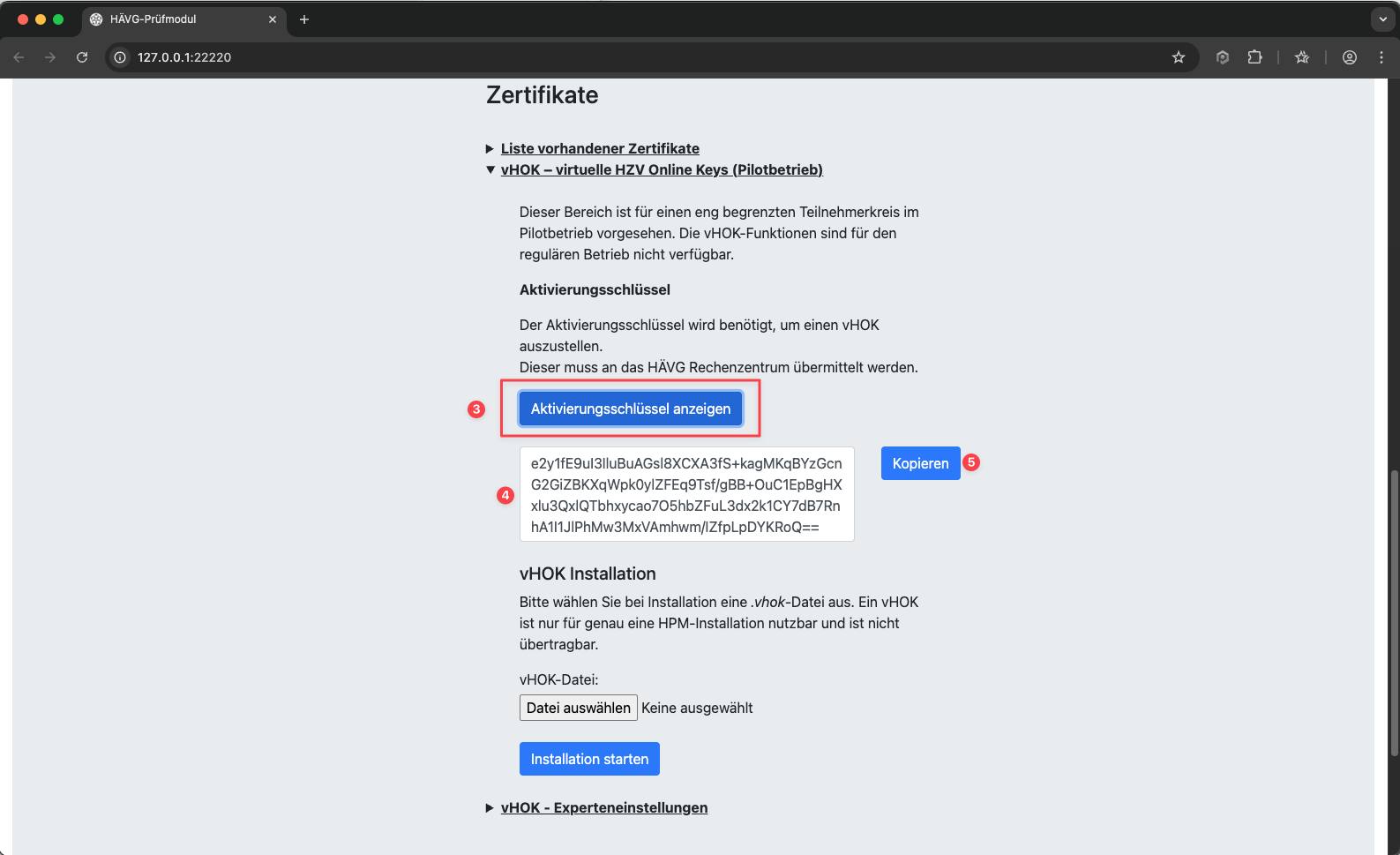

Scrollen Sie nach unten zum Abschnitt „Zertifikate„, wo alle vorhandenen HOK- und vHOK-Informationen eingesehen werden können. Unter „vHOK – virtuelle HZV Online Keys (Pilotbetrieb)“ klicken Sie auf den Button 3Aktivierungsschlüssel anzeigen„, im 4 Feld darunter wird der Schlüssel nun eingeblendet. Um diesen in den Zwischenspeicher zu übernehmen, klicken Sie auf 5Kopieren„. Wechseln Sie zurück in Ihre geöffnete E-Mail, fügen Sie den 6 Aktivierungsschlüssel ein.
tomedo handbuch hzv modul haevg pruefmodul und onlinekey tomedo einstellungen praxis hzv infoseite aktivierungsschluessel
tomedo handbuch hzv modul haevg pruefmodul und onlinekey tomedo mail aktivierungsschluessel 1

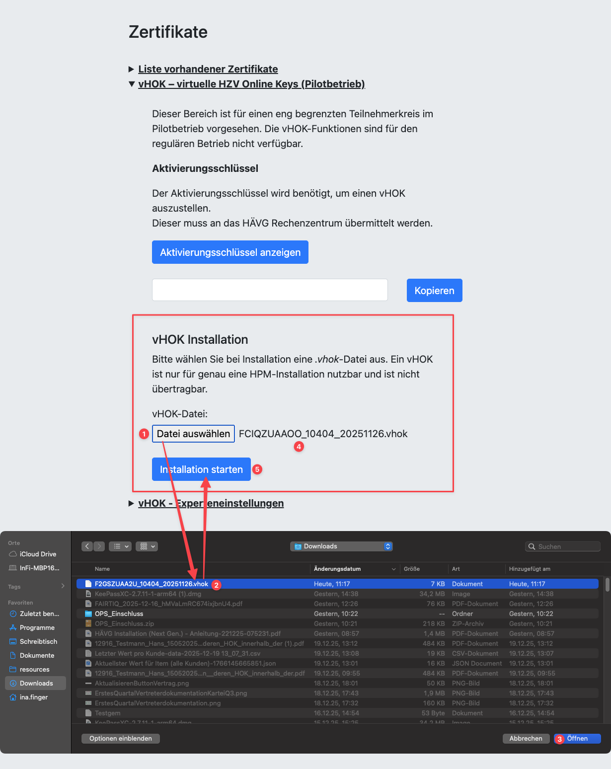

Wenn Sie vom HÄVG-Rechenzentrum eine Rückmeldung erhalten haben, wird Ihnen eine Datei mit der Endung .vhok bereitgestellt. Speichern Sie diese in einem Verzeichnis Ihrer Wahl (Im Beispiel unten Downloads). Diese Datei müssen Sie manuell in Ihr HÄVG-Prüfmodul (HPM) einspielen. Öffnen Sie dazu die HPM-Infoseite in Ihrem Browser (siehe „Zugang zur Prüfmodul-Konfiguration„). Navigieren Sie zum Bereich ZertifikatevHOKvirtuelle HZV Online Keys (Pilotbetrieb).
Führen Sie die folgenden Schritte aus:
  1. Klicken Sie im Abschnitt „vHOK Installation“ auf den Button „Datei auswählen“.
  2. Es öffnet sich ein Fenster Ihres Betriebssystems (z.B. MacOS, Linux). Navigieren Sie zur vhok-Datei und wählen diese aus.
  3. Bestätigen Sie die Auswahl mit „Öffnen“.
  4. Nach der Auswahl erscheint der Name der Datei in dem Feld neben dem Button. Ein vHOK ist immer nur für genau eine HPM-Installation nutzbar und kann nicht auf andere Rechner übertragen werden.
  5. Klicken Sie abschließend auf den Button „Installation starten“. Das System spielt das Zertifikat nun ein und aktiviert es für den weiteren Betrieb.
    Hinweis: Der bisher verwendete HOK (USB-Stick/Dongel an Ihrem Rechner) kann danach abgezogen werden.

Sollte die Installation fehlschlagen, prüfen Sie bitte Ihre Internetverbindung und stellen Sie sicher, dass keine Firewall-Einstellungen den Zugriff blockieren. Wenden Sie sich dazu ggf. an Ihren IT-Administrator.
Sollte der vHOK nicht zur HPM-Installation passen bzw. zu dem dem Rechenzentrum bekannt gegebenen Aktivierungsschlüssel, erhalten Sie folgenden Hinweis. Nehmen Sie dann Kontakt zum Hersteller auf, wie es in der Meldung auch ausgewiesen wird:
tomedo handbuch hzv modul haevg pruefmodul und onlinekey tomedo mail vHOK installieren verifizierungsfehler
