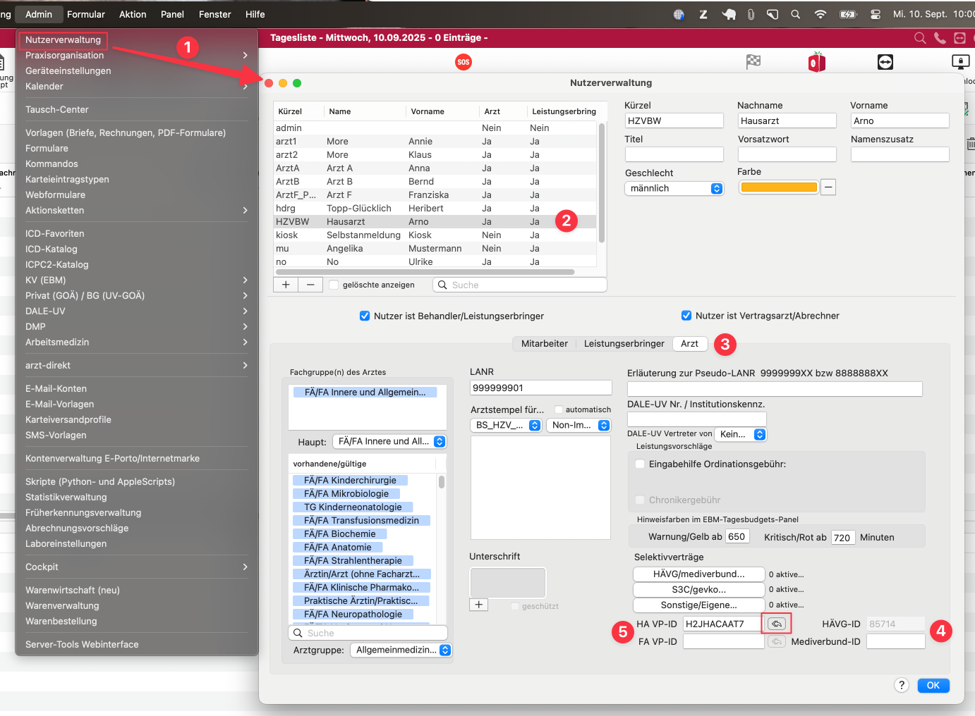

  1. Navigieren Sie im tomedo®-Menü zu Admin -> Nutzerverwaltung.
  2. Wählen Sie die entsprechende behandelnde Person aus der Liste aus.
  3. Wechseln Sie in den Reiter „Arzt„.
  4. Tragen Sie als Hausarzt Ihre mindestens 5-stellige HÄVG– oder als Facharzt mindestens 8-stellige Mediverbund-ID in die entsprechend bezeichneten Felder ein. IDs mit weniger Stellen werden von vorn mit Nullen aufgefüllt.
    Bsp. HÄVG-ID: 00123, Mediverbund-ID: 00012345
  5. Im Anschluss klicken Sie in das Feld „HA VP-ID“ bzw. „FA VP-ID“ und auf den Pfeil rechts am Feld. Damit wird mit Hilfe des HÄVG-Prüfmoduls und Ihrer HÄVG-ID/Mediverbund-ID Ihre Vertragspartner-ID erstellt (siehe auch „Verwaltung der Identifikationsnummern(VP-ID)“ unten).
    Sollten Sie sich bei Ihrer HÄVG-ID/Mediverbund-ID verschrieben haben, löschen Sie zuerst Ihre VP-ID aus dem Feld und klicken in ein beliebiges anderes. Ihre HÄVG-ID/Mediverbund-ID kann wieder editiert werden und wiederholen Sie den Vorgang für die Erstellung der VP-ID.

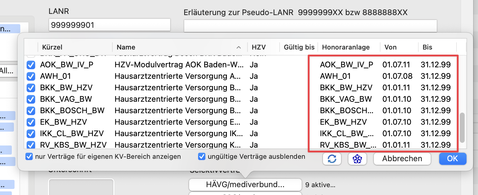

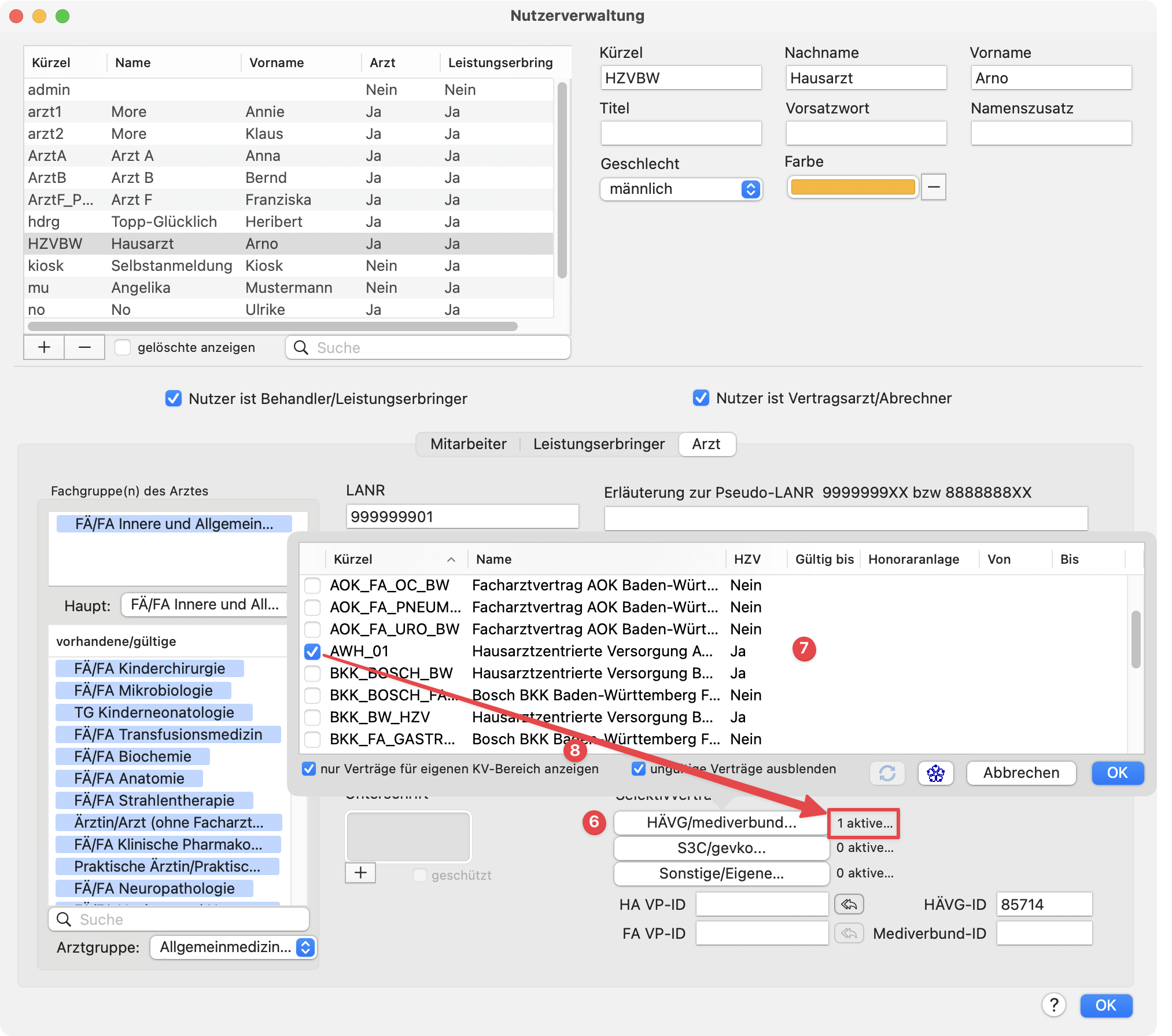

  6. Die eigentliche Freischaltung der Verträge erfolgt über den Button „HÄVG/mediverbund…“.
  7. Es öffnet sich die Vertragsliste. Aktivieren Sie hier alle Verträge, für die Sie angemeldet sind, in dem Sie die Checkbox vor dem jeweiligen Vertrag anklicken.
  8. Die angezeigte Anzahl der aktiven Verträge neben dem Button „HÄVG/mediverbund…“ dient Ihnen dabei zur Kontrolle.

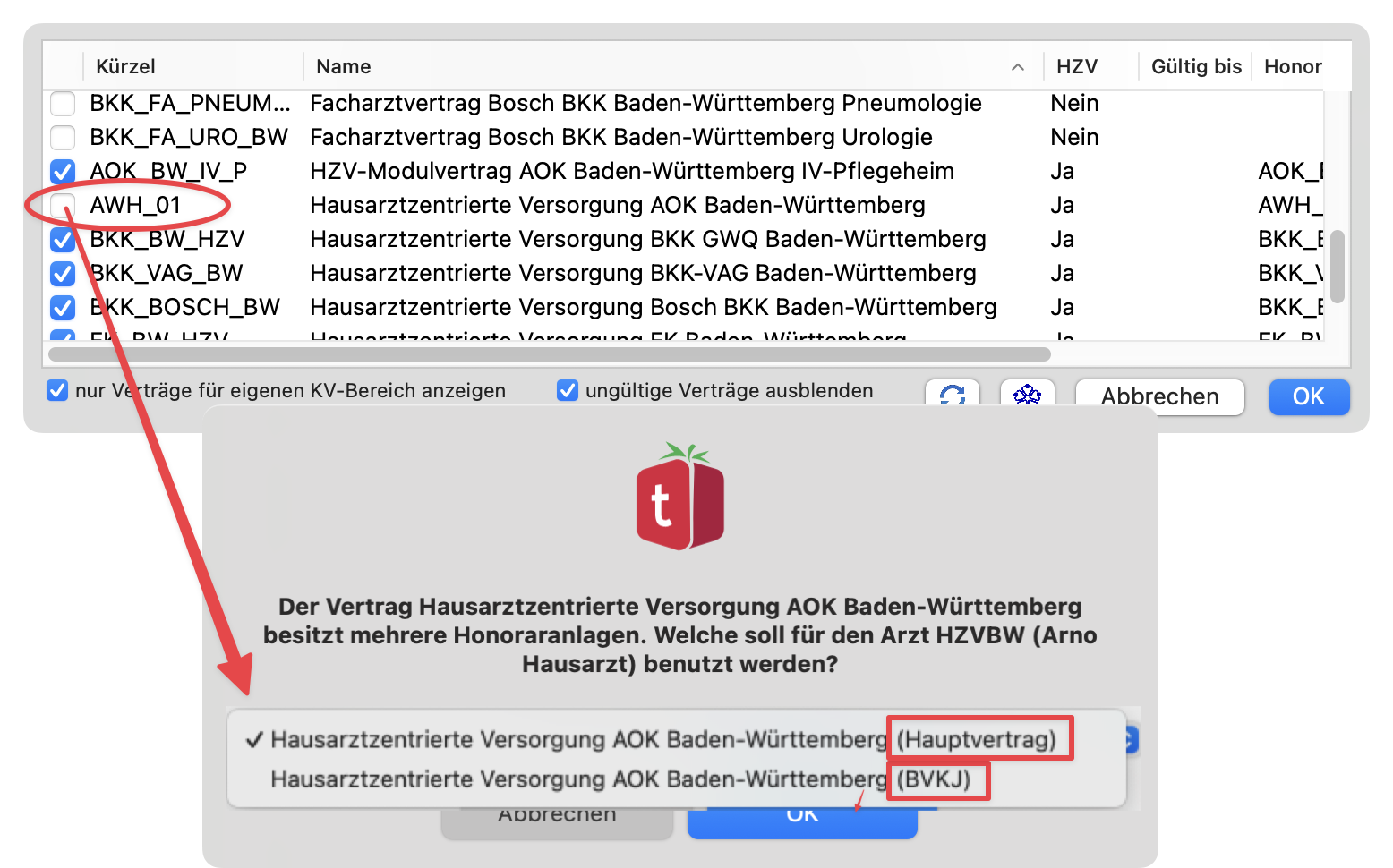

Besonderheit beim Vertrag „Hausarztzentrierte Versorgung AOK Baden-Württemberg“
Bei der Aktivierung des Vertrages „Hausarztzentrierte Versorgung AOK Baden-Württemberg“ gibt es eine entscheidende Besonderheit.
Sobald Sie die Checkbox für diesen Vertrag auswählen, öffnet tomedo® einen zusätzlichen Dialog (siehe Abbildung). In diesem Fenster müssen Sie zwingend die korrekte Honoraranlage für Ihren Vertrag auswählen:
tomedo handbuch hzv modul nutzerverwaltung vertraege honorar
  • Hausarztzentrierte Versorgung AOK Baden-Württemberg (Hauptvertrag): Wählen Sie diese Option für Hausärztinnen und Hausärzte (Fachärzt:innen für Allgemeinmedizin und hausärztlich tätige Internist:innen).
  • Hausarztzentrierte Versorgung AOK Baden-Württemberg (BVKJ): Wählen Sie diese Option ausschließlich für Kinder- und Jugendärztinnen und -ärzte, die am Vertrag mit dem Berufsverband der Kinder- und Jugendärzte (BVKJ) teilnehmen.
Achtung: Eine falsche Zuweisung an dieser Stelle ist kritisch. Sie kann dazu führen, dass später falsche Leistungen zur Dokumentation angeboten werden und die Quartalsabrechnung aufgrund nicht interpretierbarer Fehlermeldungen scheitert. Überprüfen Sie Ihre Auswahl daher sorgfältig.
Sollten Sie sich doch mal vertan haben und haben noch nicht weiter gearbeitet, können Sie durch Deaktivieren und anschließendem Aktivieren der Vertragscheckbox, die Honoraranlagen erneut anzeigen lassen und die korrekte auswählen. Sollten Sie schon eine Weile damit gearbeitet haben, ist es empfehlenswert, dies erst nach Rücksprache mit dem Zollsoft-Support zu tun, da ggf. weitere Korrekturmaßnahmen erforderlich sind.
