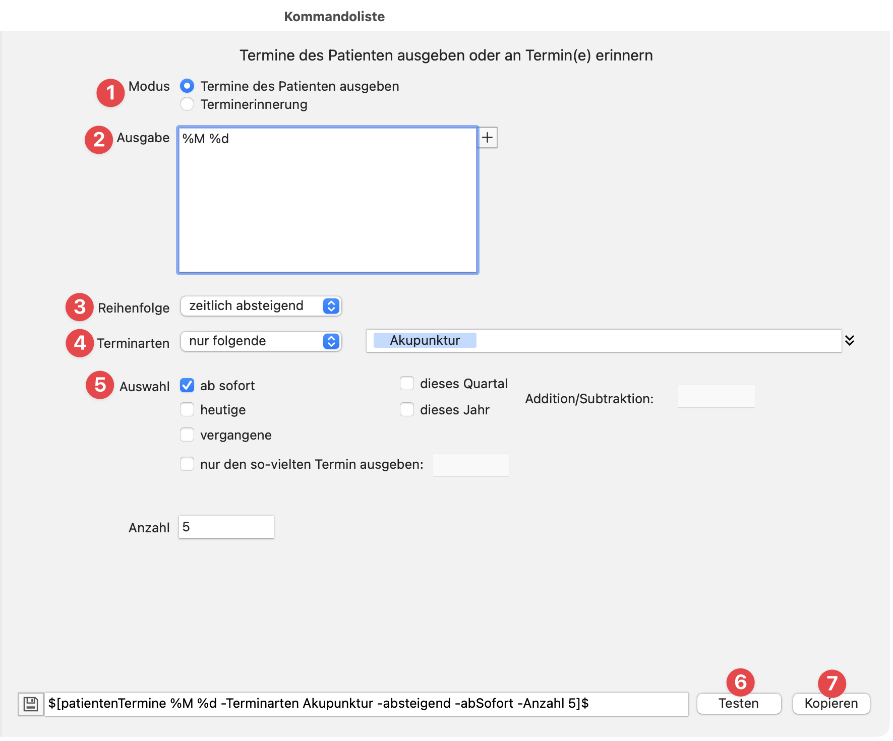

Um mit dem Briefkommando patientenTermine Informationen für die Termine eines Patienten auszugeben, wählen Sie unter dem Punkt Modus 1 die Option „Termine des Patienten ausgeben“ aus.
Unter dem Punkt Ausgabe 2 können Sie dann auswählen, welche Informationen über den Termin ausgelesen werden sollen:

Unter dem Punkt Reihenfolge 3 können Sie über die beiden Optionen
  • „zeitlich absteigend“
  • „zeitlich aufsteigend“
die zeitliche Reihenfolge der ausgegebenen Termine einstellen.
Unter dem Punkt Terminarten 4 können Sie zwischen den Terminarten
  • „alle“
  • „nur folgende“
  • „ohne folgende“
auswählen.
Wenn Sie eine der beiden letzteren Optionen selektieren, müssen Sie zusätzlich in dem Eingabefeld rechts in der Zeile eine oder mehrere Terminarten eingeben.

Unter dem Punkt Auswahl 5 können Sie selektieren, für welche Termine Informationen ausgegeben werden sollen; Ihnen stehen dabei diese Optionen zur Verfügung:
  • „ab sofort“: Gibt Informationen für alle Termine ab sofort aus.
  • „heutige“: Gibt Informationen für alle Termine von heute aus.
  • „vergangene“: Gibt Informationen für alle bisherigen Termine aus.
Diese Auswahl des Zeitraums, aus dem Termine ausgewertet werden, können Sie über die folgenden Optionen noch weiter einschränken:
  • „dieses Quartal“ bzw. „dieses Jahr“: Hier können Sie einstellen, dass Ihnen Informationen für Termine in diesem Quartal oder in diesem Jahr ausgegeben werden.
    Auch die Ausgabe von Informationen für Termine in zukünftigen/vergangenen Quartalen bzw. Jahren ist über die Eingabe einer ganzen Zahl im Feld „Addition/Subtraktion“ möglich.
    • Falls Informationen für Termine in einem zukünftigen Quartal bzw. Jahr ausgegeben werden sollen, dann geben Sie hier eine positive ganze Zahl ein, z.B. „1“ für das nächste Quartal, „2“ für das übernächste Quartal usw.
    • Falls Informationen für Termine in einem vergangenen Quartal bzw. Jahr ausgegeben werden sollen, dann geben Sie hier eine negative ganze Zahl ein, z.B. „-1“ für das letzte Quartal, „-2“ für das vorletzte Quartal usw.
Sollen außerdem nur Informationen für einen ganz bestimmten Termin des eingestellten zeitlichen Bereiches ausgegeben werden, so ist dies über die Eingabe einer Zahl in die Option „nur den so-vielten Termin ausgeben“ möglich.
Falls Sie hingegen aus dem oben eingestellten Zeitraum nur für eine bestimmte Anzahl an Terminen Informationen ausgeben wollen, so ist dies durch die Eingabe einer ganzen Zahl in dem Feld „Anzahl“ möglich.
  • Haben Sie z.B. die Reihenfolge „zeitlich aufsteigend“ eingestellt für den Zeitraum „ab sofort“, dann werden Ihnen bei Eingabe einer „3“ die nächsten drei Termine ausgegeben.
Über einen Klick auf den Button „Testen“ 6 können Sie das so konfigurierte Briefkommando testen und über einen Klick auf den Button „Kopieren“ 7 in die Zwischenablage kopieren.
