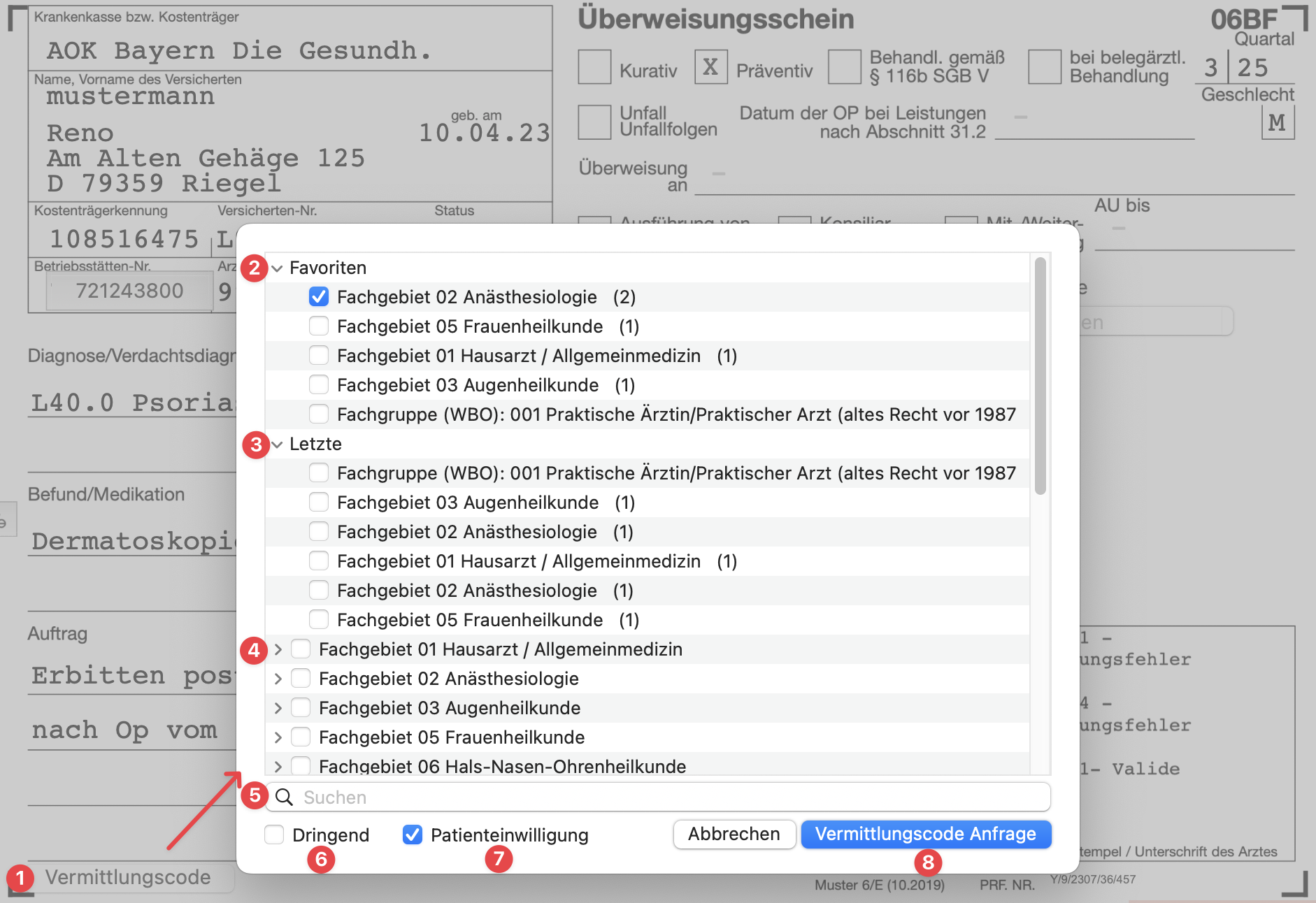

TerminServiceStelle (TSS)
Für die Terminvermittlung durch die TerminsServicesStelle lassen Sie sich auf der Überweisung den Vermittlungscode 1 generieren.
Anschließend öffnet sich folgender Auswahldialog. Wählen Sie hier die passende Fachrichtung plus ggf. gewünschte Zusatz-Weiterbildung. In der Gruppe „Favoriten“ 2 finden Sie alle bereits verwendeten Fachgruppen. In der Klammer dahinter erkennen Sie, wie oft bereits diese Fachgruppe für die TSS Vermittlung ausgewählt haben. Die Historie, der zuletzt ausgewählten Fachgruppen, finden Sie in der Gruppe „Letzte“ 3. Im unteren Bereich 4 finden Sie alle notwendigen Fachgruppen sowie Zusatz-Weiterbildungen. Nutzen Sie die Suche 5, um schneller die gewünschte Fachgruppe/Zusatz-Weiterbildungen zu finden.
Aktivieren Sie die Checkbox „Dringend“ 6 , wenn es sich um einen Akut-Fall handelt. Soll die Patienteneinwilligung 7 mit übergeben werden, muss für den Patienten eine Telefonnummer hinterlegt sein.
tomedo handbuch tss vermittlungscode
