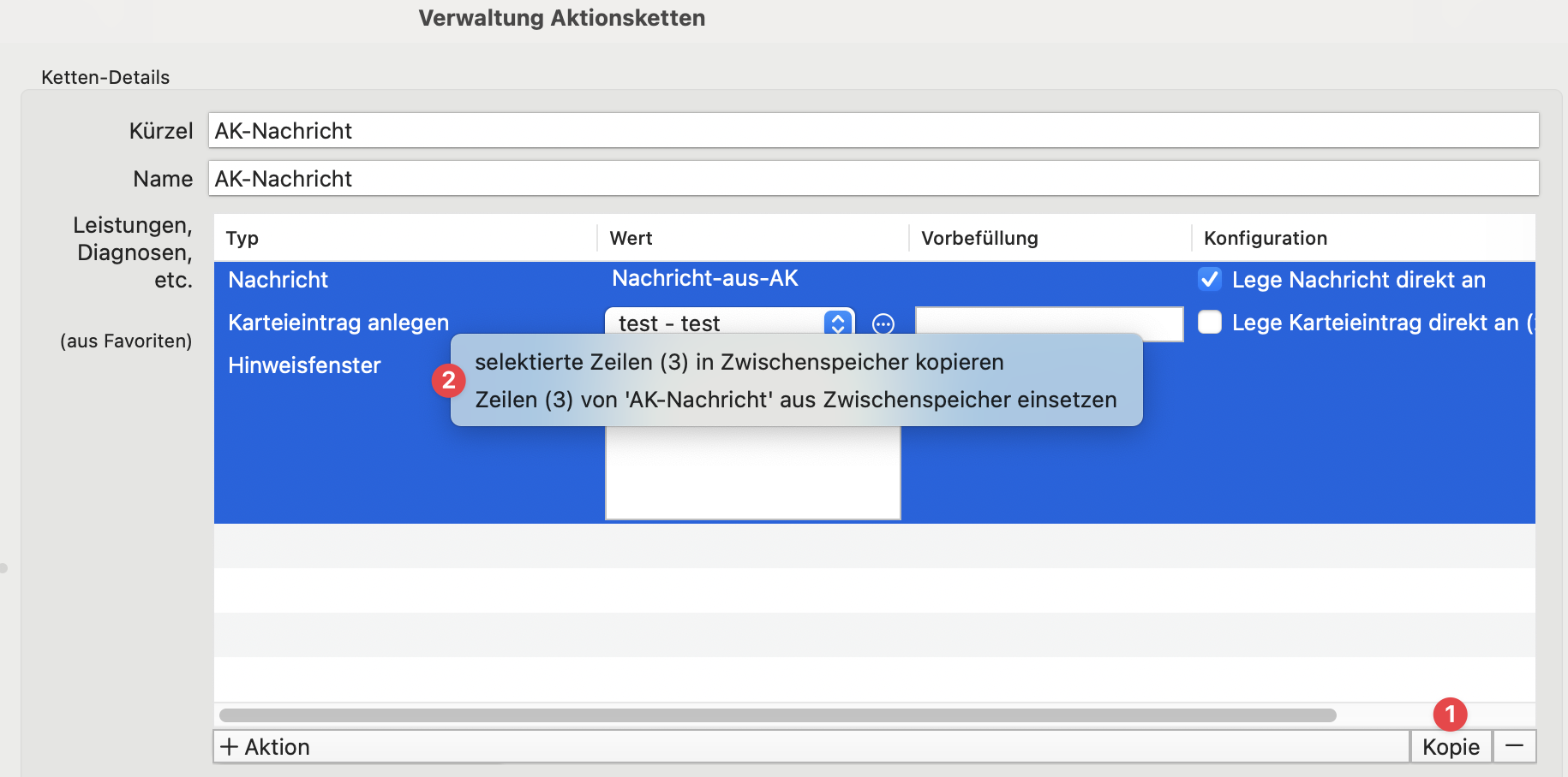

  1. Nutzen Sie den Kopier-Button 1, um Aktionen innerhalb einer Aktionskette zu kopieren.
  2. Nutzen Sie das Kontextmenü 2, um die selektierten Aktionen in den Zwischenspeicher zu legen und in anderen Aktionsketten einzufügen. So müssen dieselben Elemente in verschiedenen Aktionsketten nicht vielfach konfiguriert werden.
    tomedo.pro handbuch aktionskette kopieren optionen
