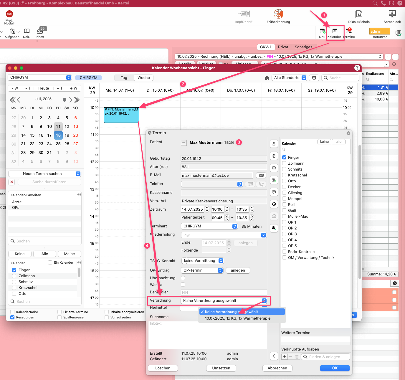

Klicken Sie in der Karteikarte auf das 1 Terminkalender-Symbol oben rechts in der Symbolleiste oder wechseln Sie mit der Tastenkombination ⌘ + ⌥ + K in den Terminkalender. Setzen Sie den 2 gewünschten Termin per Mausklick in den Kalender, selektieren den 3 vorgeschlagenen Patienten und klicken im Termin-Fenster auf 4 Verordnung. Es öffnet sich eine Übersicht der Verordnungen des Patienten. Es werden nur Verordnungen angezeigt, die noch nicht abgerechnet wurden. Wählen Sie die gewünschte Verordnung aus.
tomedo handbuch fachgruppen heilmittelerbringer blankoverordnung termin ueber tk Verordnung
Ein Klick auf das Feld Heilmittel öffnet anschließend ein Heilmittel-Auswahlfenster, Selektionspopover genannt, in dem Sie die spezifischen Heilmittel für diesen Termin festlegen können.

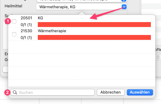

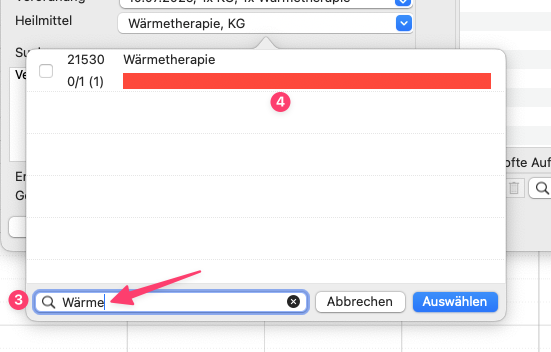

Dieses Fenster listet alle auf der gewählten Verordnung verfügbaren Heilmittel in einer übersichtlichen Tabelle auf. Mithilfe der 1 Checkboxen können Sie eine oder mehrere Leistungen/Heilmittel für den aktuellen Termin auswählen. Besonders bei umfangreichen Verordnungen, wie Blankoverordnungen, erleichtert die integrierte 2 Suchfunktion das schnelle Auffinden von Heilmitteln bzw. Leistungen. Geben Sie einfach einen 3 Teil der Bezeichnung oder die Positionsnummer in das Suchfeld ein, um die Liste zu filtern. Alternativ können Sie durch die vollständige Liste scrollen, um das gewünschte Heilmittel zu finden.
Eine wesentliche Hilfe zur Verlaufsübersicht bietet der 4 Fortschrittsbalken, der neben jedem Heilmittel angezeigt wird. Die Zahlenangabe, beispielsweise 0/1, informiert Sie darüber, wie viele Termine bereits stattgefunden haben (erste Zahl) im Verhältnis zur Gesamtanzahl der verordneten Einheiten (zweite Zahl).
Die Farbcodierung des Balkens gibt Ihnen dabei sofortigen Aufschluss über den Status der jeweiligen Termineinheiten:
  • Grau: Zeigt an, dass für diese Leistung noch keine Termine vereinbart wurden.
  • Rot: Kennzeichnet bereits vereinbarte Termine, die aber noch nicht stattgefunden haben oder deren Status noch nicht auf „War da“ in der Termin-Tabelle oder im Termin-Popover gesetzt wurde.
  • Grün: Visualisiert Termine, die bereits stattgefunden haben und als solche markiert wurden.
Diese Kombination aus Zahlen und Farben ermöglicht eine schnelle und intuitive Kontrolle des Behandlungsfortschritts direkt im Terminfenster.

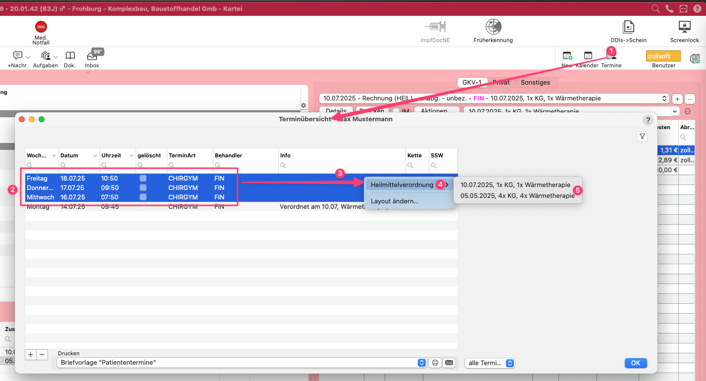

Rufen Sie zunächst die 1 Terminübersicht auf. Dies ist über das Termine-Symbol oben rechts in der Symbolleiste oder alternativ über die Tastenkombination ⌘ + ⌃ + T möglich.
Sobald die Übersicht geöffnet ist, markieren Sie die 2 gewünschten Termine. Sie können mehrere Einträge gleichzeitig auswählen, indem Sie bei gedrückter Umschalttaste (⇧ Shift) oder Steuerungstaste (⌘ Command) klicken.
Führen Sie anschließend einen Rechtsklick auf der Markierung aus, um das 3 Kontextmenü zu öffnen. Wählen Sie dort den Menüpunkt 4 Heilmittelverordnung. Eine Liste der für diesen Patienten verfügbaren Verordnungen wird angezeigt. Klicken Sie auf die 5 Verordnung, die Sie den markierten Terminen zuweisen möchten.

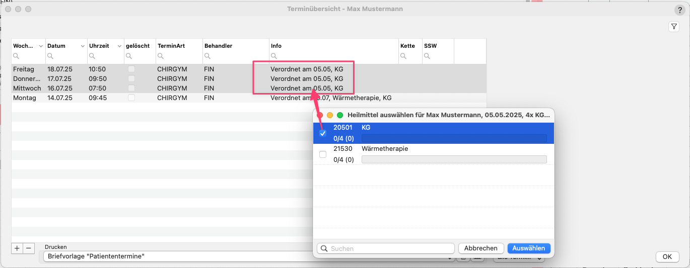

Nachdem Sie die Verordnung ausgewählt haben, öffnet sich automatisch das Heilmittel-Auswahlfenster (siehe Kapitel Termine zur Heilmittelerbringung vereinbaren) . Hier können Sie festlegen, welche spezifischen Heilmittel aus dieser Verordnung für die ausgewählten Termine gelten sollen. Setzen Sie die Häkchen bei den gewünschten Heilmitteln, zum Beispiel nur bei „KG“, und bestätigen Sie Ihre Auswahl mit einem Klick auf Auswählen. Die Zuordnung wird sofort für alle markierten Termine übernommen und ist in der Spalte „Verordnet am“ in der Terminübersicht sichtbar.

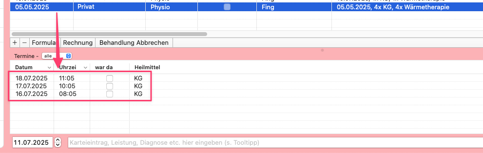

Die Zuordnung wird nun auch in der Termine-Tabelle in der Karteikarte des Patienten angezeigt.
