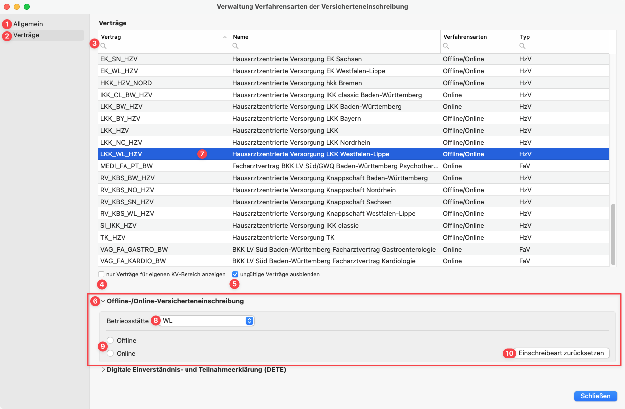

Einen DETE-Vorgang legen Sie über den Einschreibeassistenten an. Der Ablauf entspricht weitgehend der Online-Einschreibung (siehe Einschreibung (mit Sofortversand) auf der Seite „Patienteneinschreibung – online)„. Sie starten den Assistenten in den Patientendetails und durchlaufen die Schritte „Information“ und „Anlagemodus„. Im Schritt 1Verfahrensart“ wählen Sie jedoch die Option 2Digital (DETE Vorgang)„. Ist der DETE-Prozess für den Vertrag bereits voreingestellt, überspringt der Assistent diesen Schritt. Die Verfahrensart „Digital (DETE Vorgang)“ wird automatisch gewählt und der Assistent wechselt direkt zum Schritt „Vorgangsvorlage„. Ob der DETE-Prozess voreingestellt ist, legen Sie im Dialog „Verwaltung Verfahrensarten der Versicherteneinschreibung“ fest, entweder im Bereich „Allgemein“ für alle Verträge oder je Vertrag einzeln.
