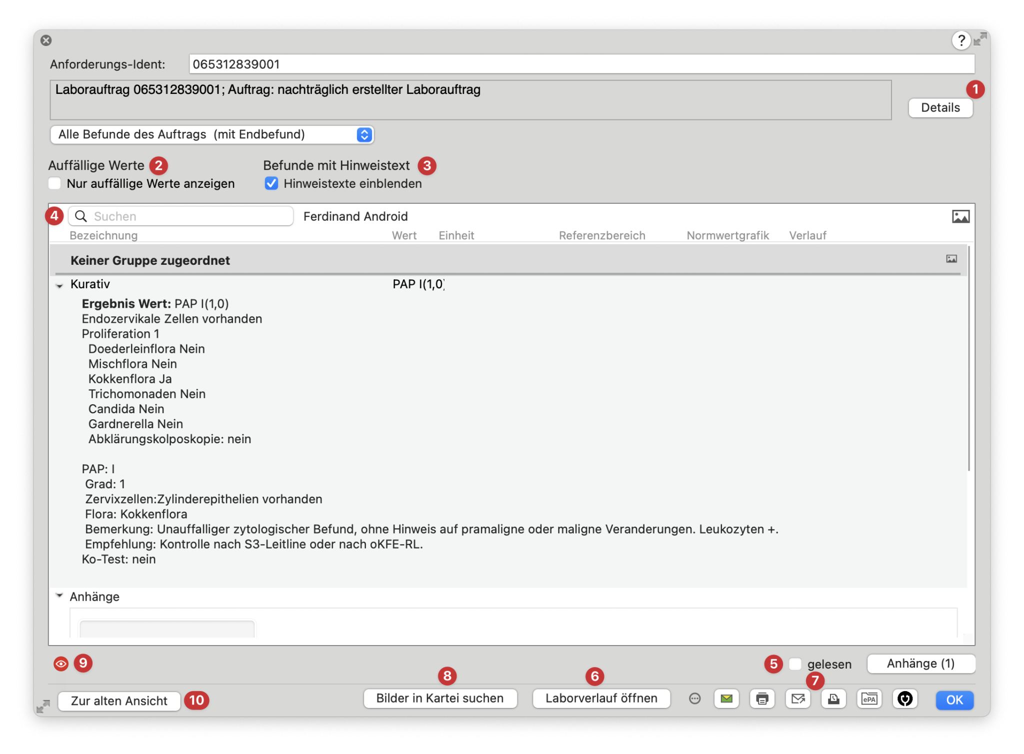

Befunddetails
Ein Klick auf “Details” 1 öffnet allgemeine Details des aktuellen Befundes wie z.B. Anforderungsident, Eingangsdatum und Abrechnungstyp und es kann der Karteieintragstyp gewechselt werden. Für einen besseren Überblick könenn Sie sich zudem nur auffällige Werte 2 anzeigen lassen. Damit werden alle Ergebniswerte, deren Grenzwertindikator leer ist, ausgeblendet. Des Weiteren lassen sich Hinweis- und Ergebnistexte 3 explizit ein- und ausblenden. Über die integrierte Suche 4 können Sie den Befund zudem schnell nach einem gesuchten Laborwert filtern.

Nutzer mit dem entsprechenden Nutzerrecht können Befunde direkt über das Popover auf „gelesen“ 6 setzen. In der Rechteverwaltung findet sich dazu das Recht “Laborbefund auf gelesen setzen” in der Kategorie “Verschiedenes”. Zudem können Sie hier wechseln zwischen der Befundanzeige und den Anhängen des Befundes.
Im unteren Bereich der Befundansicht befinden sich außerdem der Laborverlauf 7 sowie die Symbole zum Drucken und Versenden des Befundes 8. Für den Versand können Sie wählen zwischen KIM-Mail, E-Mail und Fax. Außerdem kann der Befund in die ePA des Patienten hochgeladen und dem Patienten als Nachricht an seine arzt-direkt® App gesendet werden. Ist der gewählte Patient über die arzt-direkt® App mit Ihrer Praxis gekoppelt, erscheint das zugehörige Symbol für den Versand in blau.

Der Button „Bilder in Kartei suchen“ 9 dient dazu in der Kartei vorhandene Dateien dem aktuellen Befund als Anhang hinzuzufügen. Des Weiteren kann über das Augensymbol 10 der Befund vidiert werden. Weitere Informationen erhalten sie im Kapitel Vidierung von Laborbefunden.
Um von der neuen Ansicht zurück auf die Alte zu wechseln steht zudem der Button „Zur alten Ansicht“ 11 zur Verfügung.
