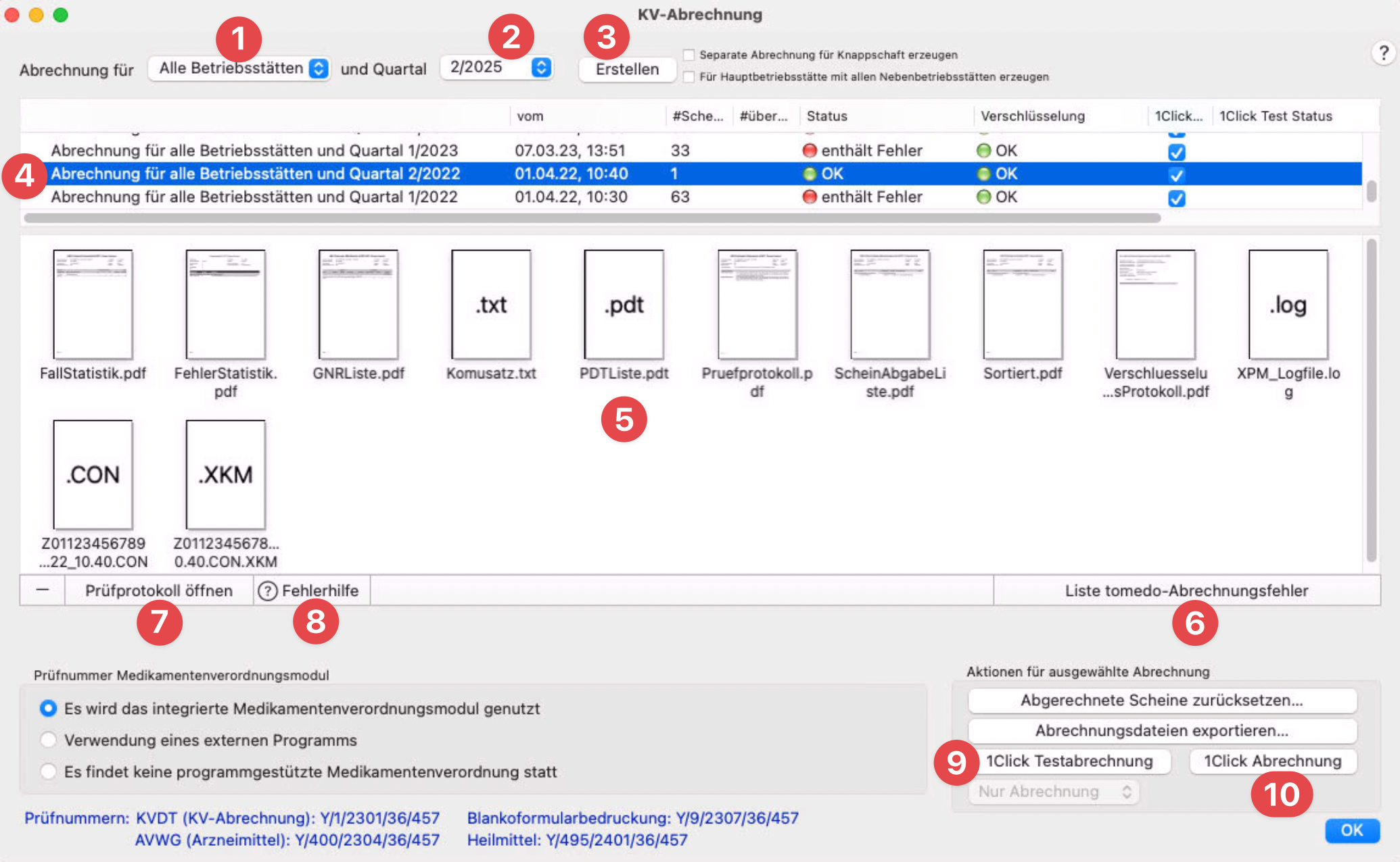

Abrechnungsdateien erstellen
Um Ihr aktuelles Quartal abzurechnen oder eine Probeabrechnung zu erstellen, wählen Sie in der ersten Zeile die gewünschte Betriebsstätte(n) 1 und das Quartal 2 aus und klicken Sie anschließend auf „Erstellen“ 3. Daraufhin wird die Abrechnung erstellt. Dies kann je nach Anzahl der Scheine einige Zeit in Anspruch nehmen.
quartalsabrechnung erstellen 2
Alle bisher erstellten Abrechnungen sind in der Liste 4 zu finden. Hier erhalten Sie auch eine schnelle Übersicht, über den Status der Abrechnungen oder ob noch Fehler behoben werden müssen. Wenn Sie eine erstellte Abrechnung anklicken, erscheinen unten alle verfügbaren Abrechnungsdateien 5. Diese können Sie mit Doppelklick öffnen oder per Drag-and-drop zum Beispiel auf den Desktop kopieren oder in eine E-Mail einfügen.
Sollte die Abrechnung noch Fehler enthalten, können Sie über den Button „Liste Abrechnungsfehler“ 6 die Fehler, Hinweise und Warnungen erneut einsehen und beheben.
Zusätzlich müssen Sie das Prüfprotokoll 7 der Abrechnungsdateien überprüfen: Hier sind ggf. weitere Fehlermeldungen, die zuvor nicht in der Liste der Abrechnungsfehler erfasst waren, und die korrigiert werden müssen, bevor die Abrechnung versendet werden kann. Zusätzliche Fehler aus dem Prüfprotokoll betreffen häufig den Schein. Im Prüfprotokoll sehen Sie unter jedem Patientennamen die noch offenen Fehler und Meldungen. Jede Meldung hat eine Feldkennung (z.B. Feld 5099). Um diese Fehler zu beheben, gehen Sie in die Kartei des Patienten im Bereich der GKV-Abrechnung auf Schein zeigen. Der Tooltip jedes Feldes im Schein zeigt auch die Feldkennung des Felder an (z.B. Patient Grunddaten Nachname – Tooltip zeigt Feldkennung 3101). Über das Erstellen von Probeabrechnungen können Sie diese Fehler auch während des Quartals schon schrittweise beheben.
Sofern Sie Probeabrechnungen oder fehlerhafte Abrechnungen erstellen, können Sie diese auch über den „–“-Button im Verlauf wieder löschen. Ein Löschen von als „versandt“ markierten Abrechnungen ist nicht möglich.
Hinweise:
1. Im Kapitel Prüfprotokoll finden Sie Vorgehensweisen zur Behebung häufig auftretender Fehler. Der Button „Fehlerhilfe“ 8 im KV-Abrechnungsfenster ist mit diesem Kapitel im Handbuch verlinkt.

Über die 1Click Abrechnung können Sie Ihre Abrechnungsdateien direkt an die KV übermitteln. Wenn Sie testen wollen, ob die Übertragung prinzipiell funktioniert, können Sie den Button „1Click Testabrechnung“ 9 nutzen. Bitte beachten Sie, dass diese Funktion nicht bei allen KVs verfügbar ist und nur die Übermittlung der Abrechnungsdatei, nicht aber der korrekte Inhalt geprüft wird.
Wenn alle Fehler behoben sind, können Sie die Abrechnung über „1Click Abrechnung“ 10 entsprechend an die KV versenden. In der oberen Tabelle wird Ihnen dabei jederzeit der „1-Click Status“ angezeigt. Die Farben der Statusmeldungen zeigen folgendes an:
