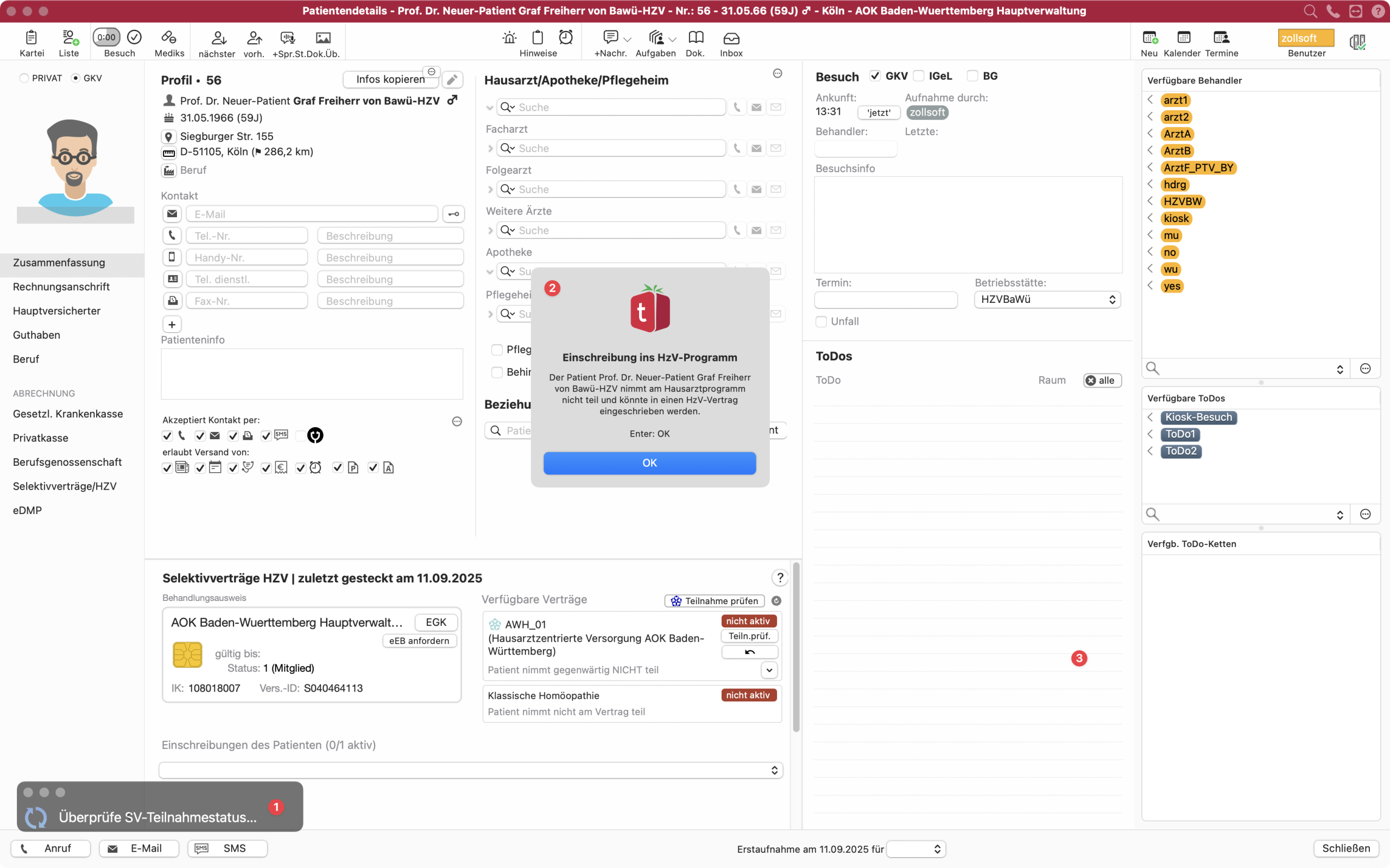

Der Prozess beginnt mit einer automatischen Prüfung. Beim ersten Einlesen der elektronischen Gesundheitskarte (eGK – Regelfall) eines Patienten im neuen Quartal ermittelt tomedo® in Echtzeit dessen 1 HZV-Teilnahmestatus durch eine Online-Anfrage an den HÄVG-Server.
Stellt tomedo® fest, dass der Patient teilnahmeberechtigt, aber noch nicht eingeschrieben ist, erscheint ein 2 Hinweisfenster. Dieses informiert Sie direkt über die Möglichkeit zur Einschreibung. Mit einem Klick auf „OK“ gelangen Sie in die Patientendetails, um die Einschreibung zu starten.

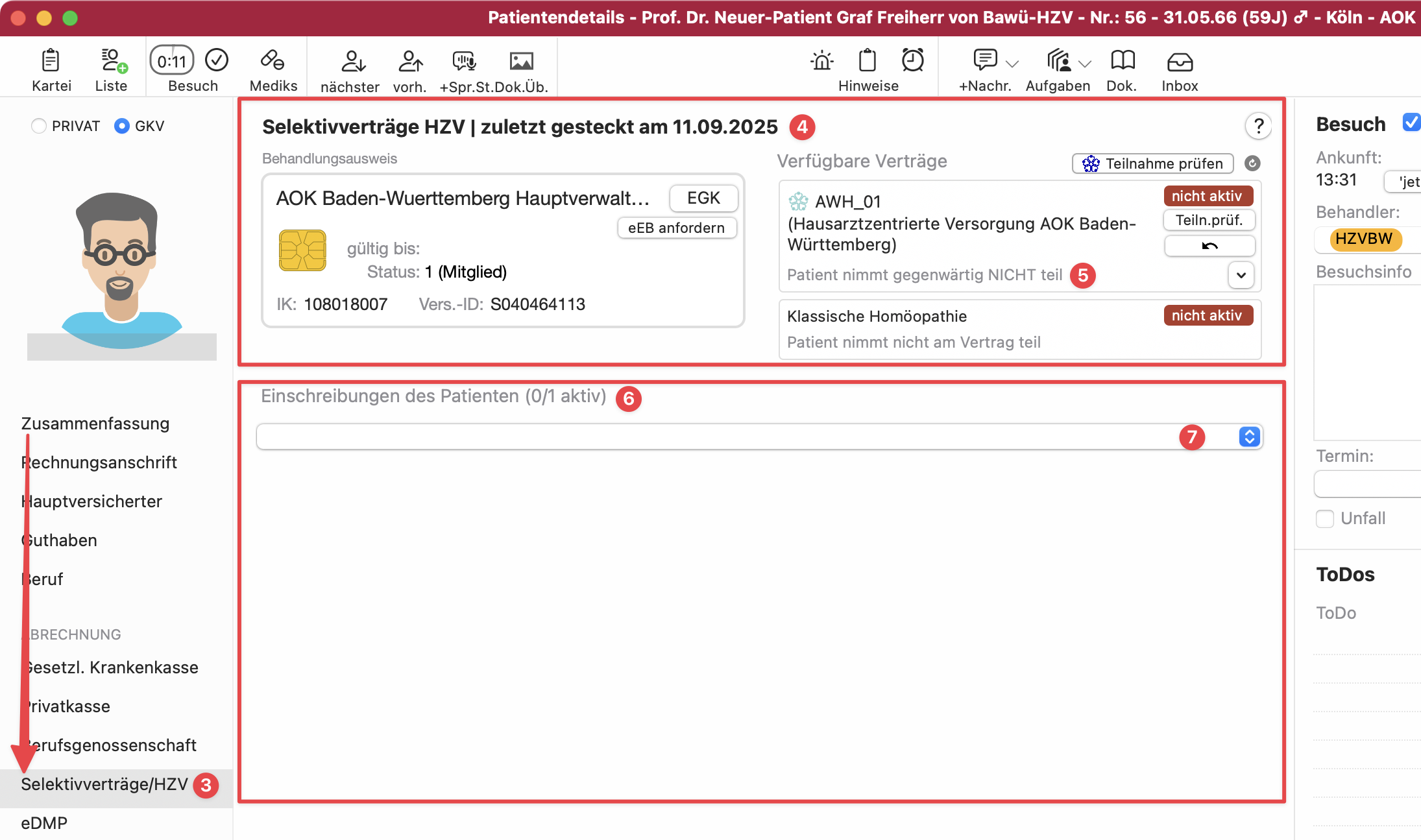

Einschreibung in den Patientendetails
Für einen vollständigen Überblick und die Durchführung der Einschreibung empfehlen wir, in den Patientendetails direkt zum Reiter 3 „Selektivverträge/HZV“ zu wechseln. Diese Ansicht ist speziell für die Vertragsverwaltung optimiert und gliedert sich in zwei Kernbereiche.
Bereich 1: Verfügbare Verträge und Statusprüfung
Im oberen Bereich 4 „Verfügbare Verträge“ sehen Sie das Ergebnis der automatischen Prüfung. Hier werden alle HZV-Verträge gelistet, für die der Patient die Voraussetzungen erfüllt. Achten Sie auf den angezeigten Status, um die Situation korrekt einzuschätzen:
  • Patient nimmt gegenwärtig NICHT teil 5
    • Aktion: Sie können den Patienten für diesen Vertrag einschreiben. Dies ist der Ausgangspunkt für eine Neueinschreibung.
  • Patient nimmt aktuell in IHRER Praxis teil
    • Aktion: Keine. Der Patient ist bereits bei Ihnen im HZV-Programm. Eine Abrechnung ist möglich.
  • Patient nimmt in einer ANDEREN Praxis teil
    • Aktion: Keine direkte Einschreibung möglich. Eine Behandlung kann nur in Vertretung erfolgen. Eine Einschreibung ist nur bei einem dokumentierten Arztwechsel möglich (mehr zum Arztwechsel unter „Sonderfall: Arztwechsel“ ).

Bereich 2: Einschreibungen des Patienten
In diesem 6 Bereich werden alle HZV-Einschreibungen des Patienten zentral verwaltet und angezeigt, egal ob sie beantragt, aktiv oder bereits beendet sind. Über das Auswahlmenü können Sie später einen spezifischen 7 Vertrag anwählen, um dessen aktuellen Status und alle Vertragsdetails einzusehen und ggf. zu bearbeiten. Bei einem Patienten ohne bisherige HZV-Teilnahme ist dieser Verwaltungsbereich leer.

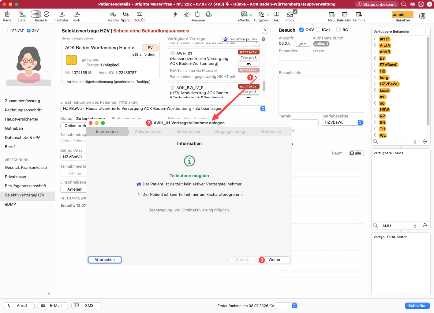

Um die Teilnahme eines Patienten am Selektivvertrag zu beantragen, klicken Sie zunächst auf das 1 Auswahlfeld (Dropdown-Pfeil „nach unten“). Es öffnet sich der Einschreibeassistent 2 (siehe Abschnitt „Die Einschreibung durchführen“ -> „Der Einschreibeassistent“), der Sie Schritt für Schritt durch die Anlage führt.
Mit „Weiter“ gelangen Sie zum nächsten Schritt, mit „Zurück“ einen Schritt zurück. Über „Abbrechen“ verlassen Sie den Assistenten ohne Anlage.
Der Assistent startet mit dem Bereich „Information„, in dem das Ergebnis der Teilnahmeprüfung angezeigt wird. Prüfen Sie hier zusätzlich die angezeigte 3 Praxis/Betriebsstätte und die BSNR und passen Sie die Betriebsstätte bei Bedarf an (siehe Abschnitt „Praxis/Betriebsstätte der Teilnahmeprüfung“), klicken Sie auf 4 „Weiter„.
tomedo handbuch hzv modul patienteneinschreibung einzeleinschreibung einschreibeassistent sofortversand 1
Im Schritt 5 „Anlagemodus“ wählen Sie, wie der Vorgang angelegt wird. Für die reguläre Online-Einschreibung wählen Sie 6 „Beantragen und/oder via Hausarzt ins FaV Programm einschreiben„. Ist der Patient bereits bei einem anderen Arzt eingeschrieben, lautet die Option „Arztwechsel beantragen und/oder via Hausarzt ins FaV Programm einschreiben“ oder nur „Arztwechsel beantragen“ (siehe Abschnitt „Sonderfall Arztwechsel„) oder, wenn dieser lediglich in Vertretung behandelt werden soll 8 „Vertretung„. Daneben steht 7 „Direktaktivierung“ zur Verfügung für Patiententeilnahmen, die z.B. aufgrund eines Wechsels der Vertragssoftware nicht in Ihrem tomedo® vorhanden sind. Klicken Sie auf 9 „Weiter„.

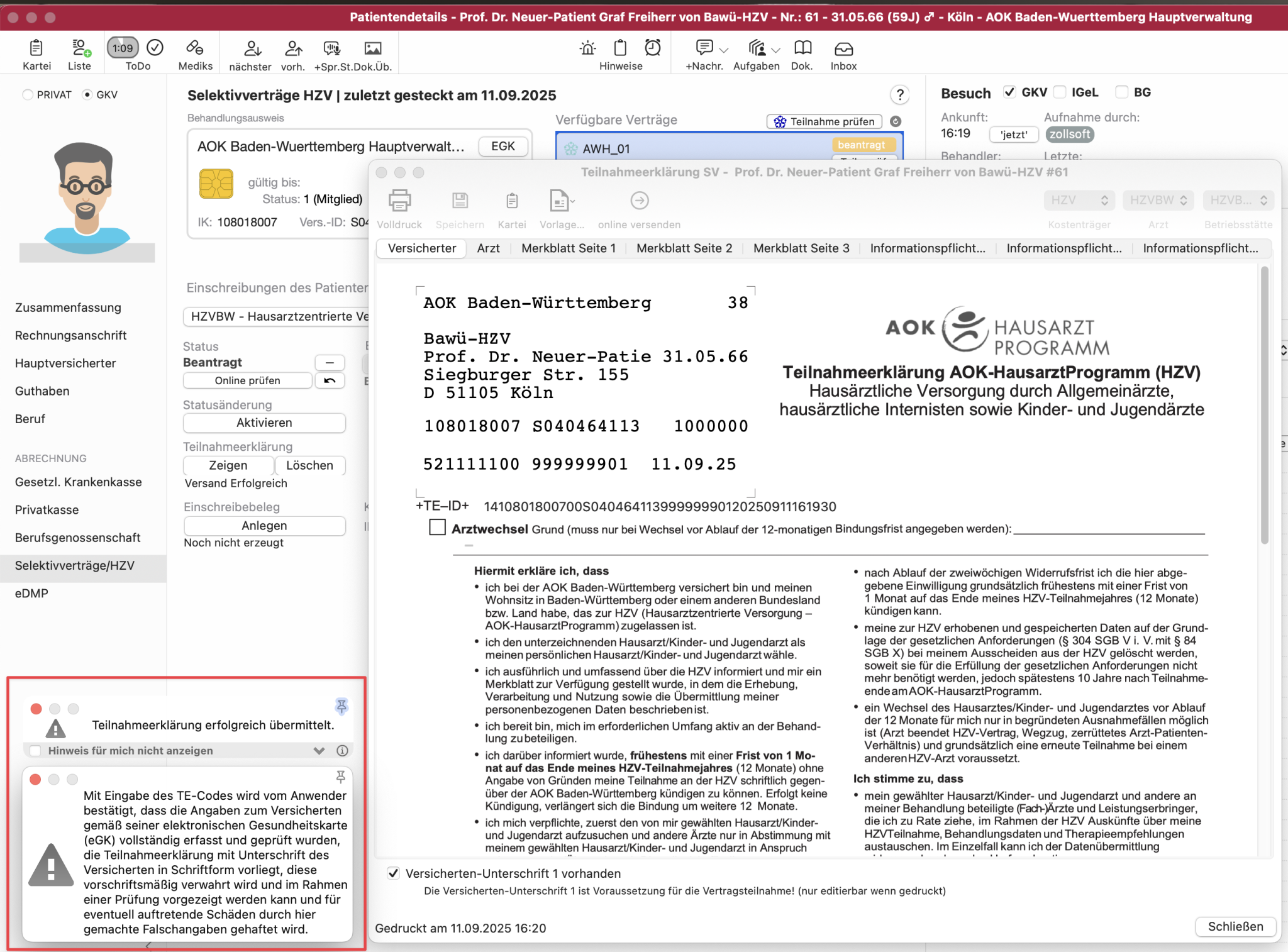

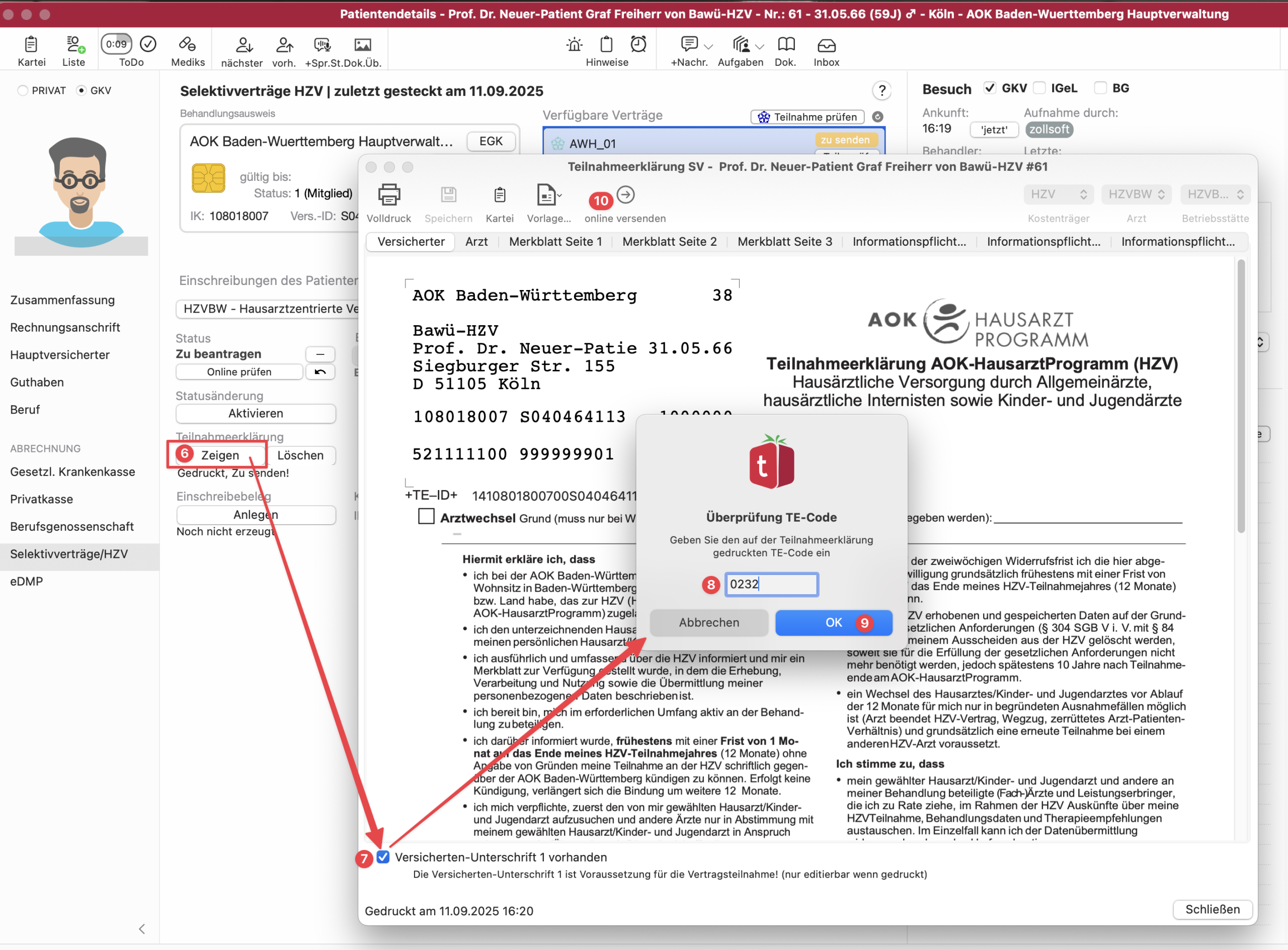

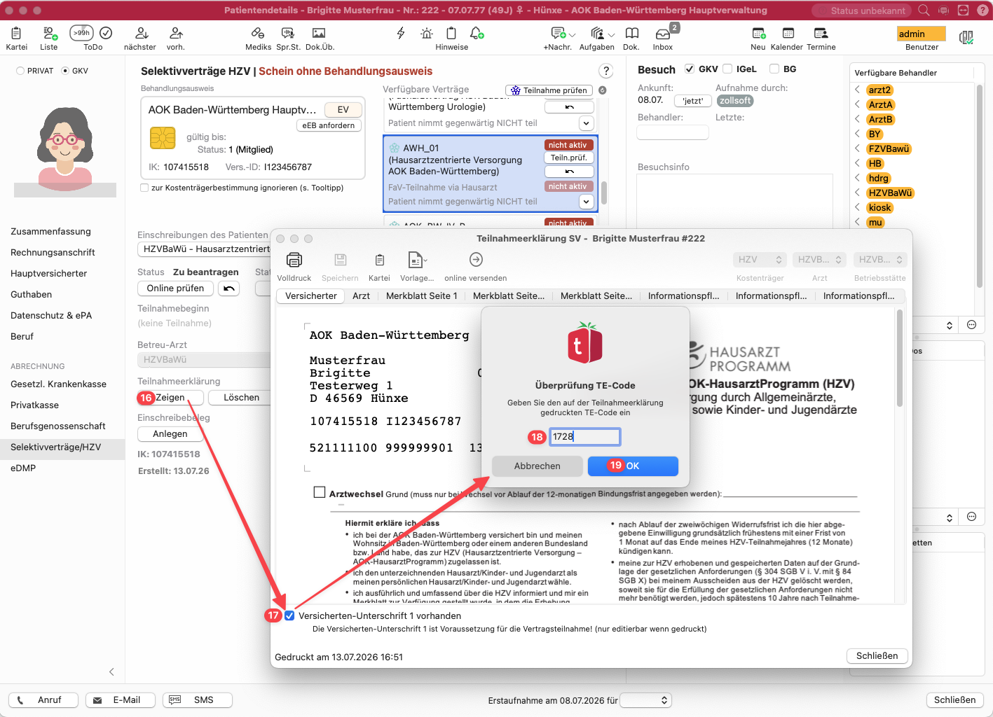

Anschließend öffnet sich die spezifische 16 Teilnahmeerklärung der Krankenkasse für den Patienten. Diese Erklärung drucken Sie über das 17 Druckersymbol im „Volldruck“ aus und legen sie dem Patienten zur Unterschrift vor.

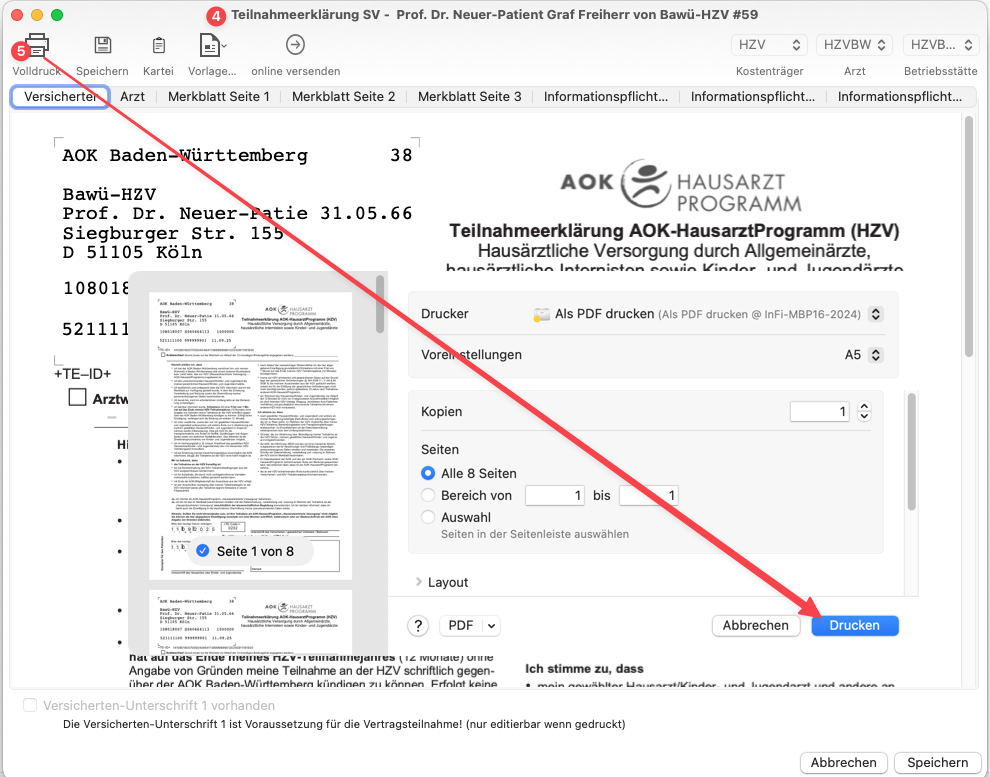

tomedo handbuch hzv modul patienteneinschreibung einschreibung dialog beantragen druck neu 1

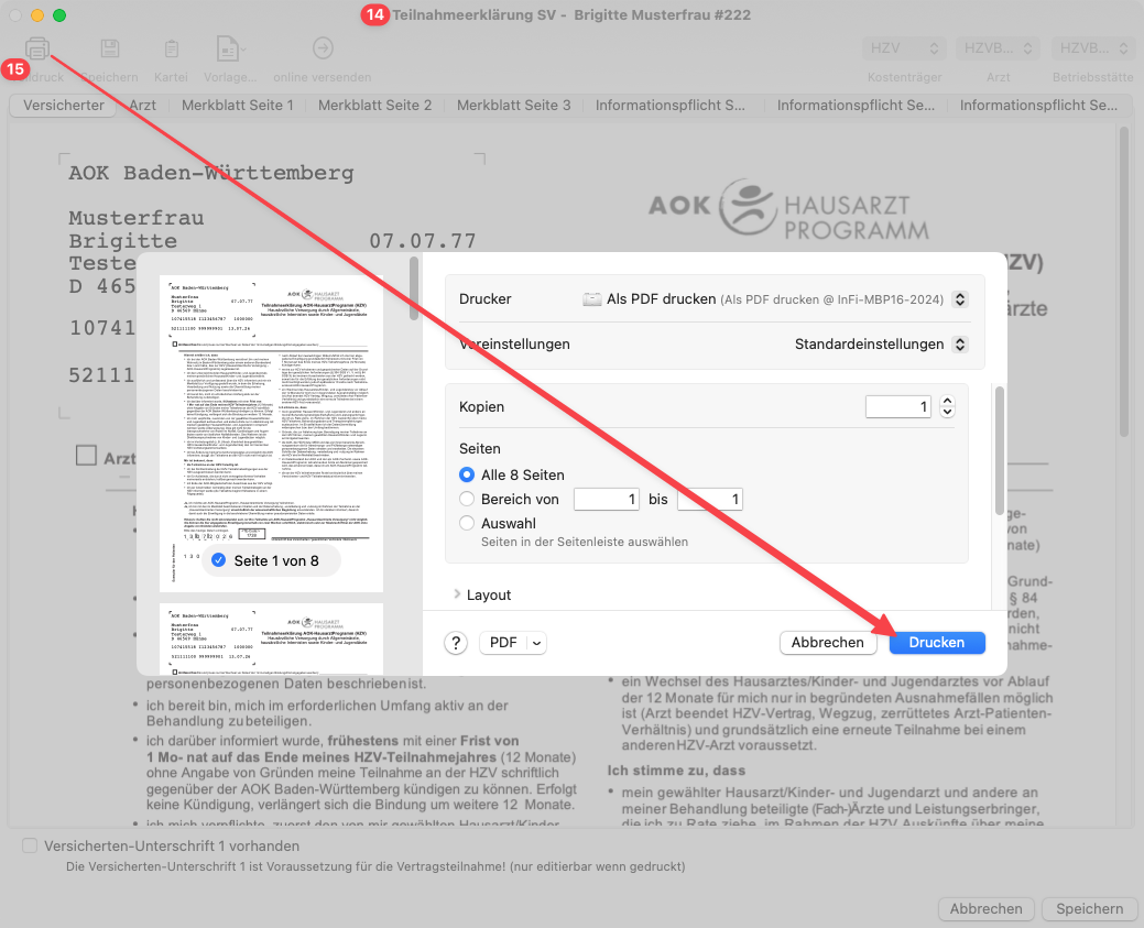

Nachdem der Patient unterschrieben hat, können Sie das Dokument über die Funktion 18 „Zeigen“ erneut aufrufen. Bestätigen Sie anschließend in der dafür vorgesehenen Checkbox 19 „Versicherten-Unterschrift 1 vorhanden“, dass die Patientenunterschrift vorliegt. Bei manchen Verträgen wird zusätzlich eine zweite Checkbox für eine weitere Unterschrift („Versicherten-Unterschrift 2 vorhanden“) angezeigt. Diese zweite Unterschrift ist für die Versorgungssteuerung durch die Krankenkasse gedacht. Für den Versand der Teilnahmeerklärung muss mindestens die erste Unterschrift bestätigt werden, die zweite ist optional.
Dieser Bestätigungsschritt löst ein 20 Dialogfenster zur Eingabe des TE-Codes aus. Hierbei handelt es sich um einen vierstelligen, patientenindividuellen Code, der ausschließlich auf der ausgedruckten Teilnahmeerklärung zu finden ist. Sie müssen diesen Code vom Papier in das Eingabefeld übertragen. Die Eingabe dient als Verifizierung und rechtsgültige Bestätigung, dass die Unterschrift des Patienten vor dem Online-Versand der Daten eingeholt wurde. Schließen Sie den Vorgang ab, indem Sie auf 21 „OK“ klicken.
Der darauf folgende Schritt hängt von Ihren tomedo®-Einstellungen ab:
  • Automatischer Versand: Sofern Sie in den tomedo®-Einstellungen die entsprechende Option aktiviert haben, wird die Teilnahmeerklärung nach erfolgreicher Validierung des TE-Codes mit dem Klick auf „OK“ direkt online versendet.
  • Manueller Versand: Ist diese Option nicht aktiviert, wird der Code durch „OK“ lediglich bestätigt. Um die Einschreibung abzuschließen, müssen Sie anschließend im Formular oben in der Symbolleiste auf den Button 22 „online versenden“ klicken.
Die genaue Vorgehensweise zur Konfiguration dieser Einstellung wird in einem späteren Abschnitt auf dieser Seite erläutert. Dieses Vorgehen gilt gleichermaßen für die Teilnahmeerklärungen des Hausarzt- sowie des Facharztprogramms.“
tomedo handbuch hzv modul patienteneinschreibung einschreibung dialog beantragen te code meldung und versand neu2 1
Wurde das Dokument erfolgreich versendet, erhalten Sie eine entsprechende 23 Meldung am unteren linken Bildschirmrand. Außerdem wird nochmal kurz erläutert, was es mit dem 24 TE-Code auf sich hat. Schließen Sie die Teilnahmeerklärung über den Button 25 „Schließen„.
tomedo handbuch hzv modul patienteneinschreibung einschreibung dialog beantragen te code meldung und versand neu 1

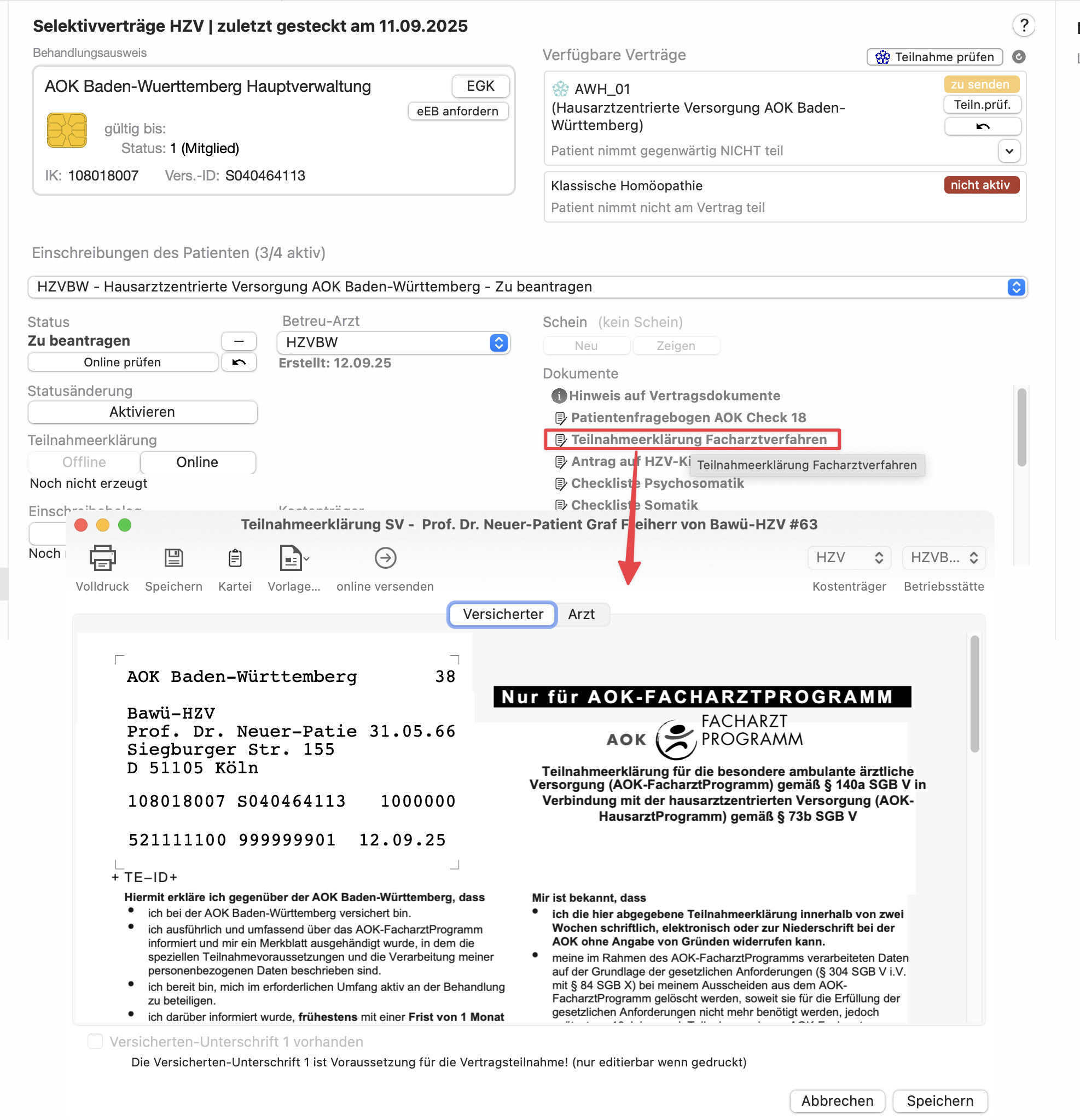

Wenn Sie möchten, dass tomedo® Ihnen in einem solchen Fall das Formular für die Facharzteinschreibung automatisch anzeigt, können Sie dies entsprechend konfigurieren. Die genaue Vorgehensweise für diese Einstellung wird in einem späteren Abschnitt auf dieser Seite zu den Konfigurationsmöglichkeiten erläutert.
Unabhängig von diesem Automatismus können Sie die Teilnahmeerklärung auch manuell aufrufen. Wechseln Sie hierzu in den Patientendetails zum Bereich „Selektivverträge/HZV“. Im unteren Abschnitt „Einschreibungen des Patienten“ finden Sie den aktiven Hausarztvertrag des Patienten. Navigieren Sie hier zum Bereich „Dokumente“ und wählen Sie die Option „Teilnahmeerklärung Facharztverfahren“. Der anschließende Prozess der Einschreibung funktioniert analog zur oben beschriebenen Einschreibung in den Hausarztvertrag.
tomedo handbuch hzv modul patienteneinschreibung einschreibung dialog beantragen hausarzt in FAV

Auch als Facharzt können Sie Patienten in das Facharztprogramm einschreiben. Die entscheidende Voraussetzung ist hierbei, dass eine erfolgreiche Prüfung gegen das HÄVG-Prüfmodul die Teilnahme des Patienten am HZV-Vertrag bestätigt. Der weitere Einschreibeprozess in tomedo® verläuft für Sie anschließend ebenfalls analog zur oben beschriebenen Vorgehensweise bei der HZV-Einschreibung.
Hinweis: Ein wesentlicher Unterschied zur Hausarzteinschreibung liegt im Abrechnungsbeginn. Für alle Facharztverträge gilt seit 01.07.2012 die sogenannte „Sofortabrechnung nach Einschreibung“ (SANE). Dies bedeutet, dass Sie abrechnungsrelevante Leistungen direkt nach der gültigen Einschreibung, also direkt nach dem Versand der Teilnahmeerklärung des Patienten, erbringen können. Ein entsprechender Hinweis wird Ihnen nach dem erfolgreichen Versand angezeigt, siehe folgende Abbildung. Sie müssen nicht auf den Beginn des Folgequartals warten, selbst wenn der Versicherte noch nicht im aktuellen Teilnehmerverzeichnis geführt wird. Voraussetzung bleibt jedoch in jedem Fall eine gültige Einschreibung des Patienten in den zugrundeliegenden HZV-Vertrag sowie Ihre durchgeführte, gültige Einschreibung in die Facharztebene.

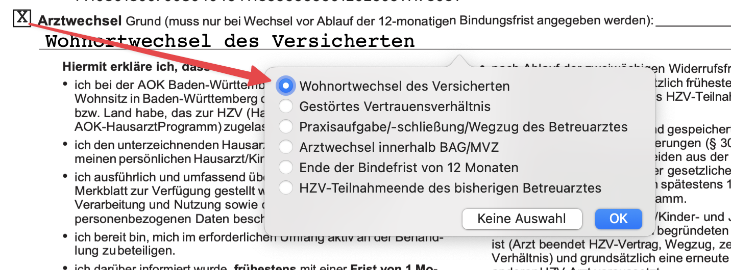

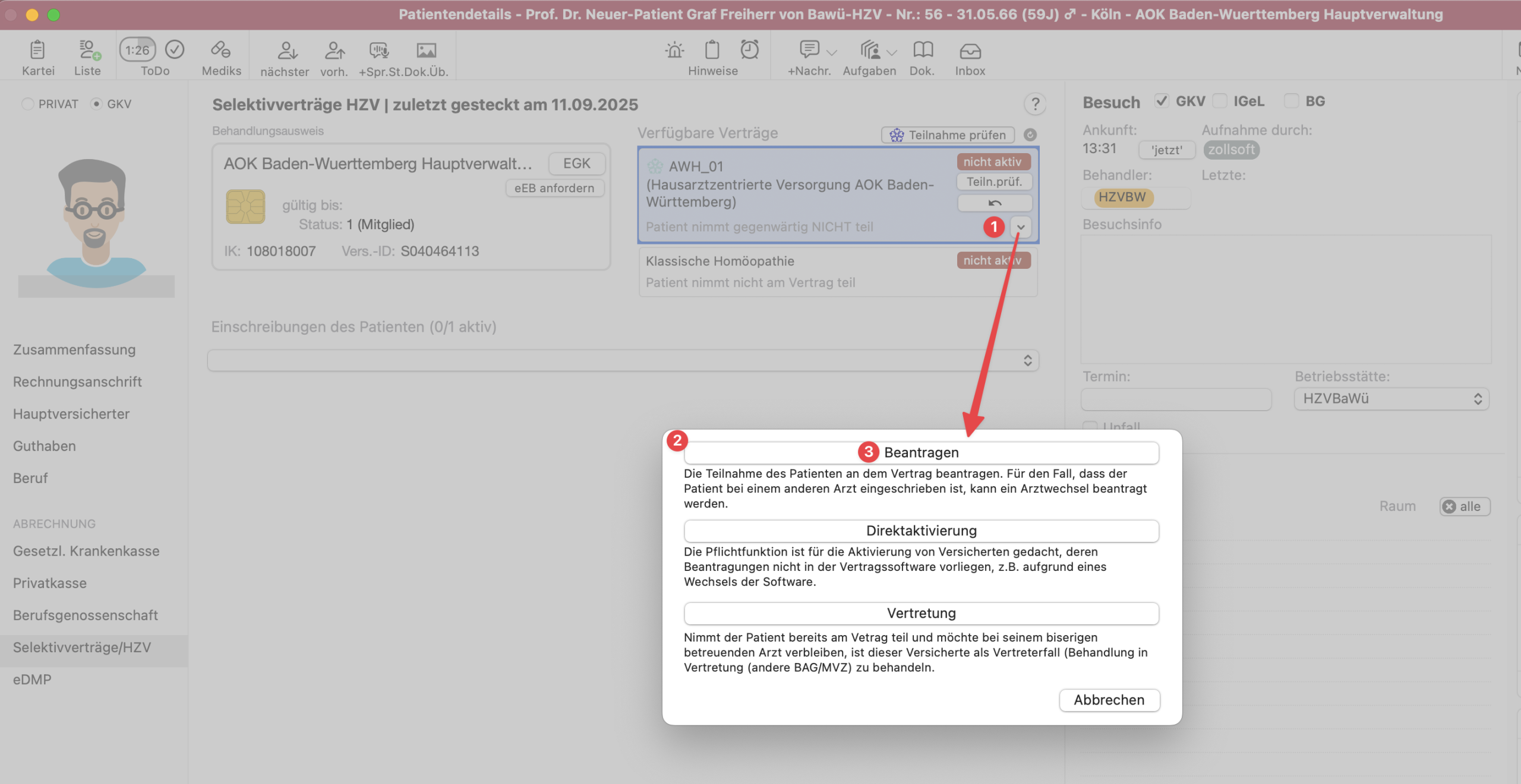

Stellt tomedo® bei der Online-Teilnahmeprüfung fest, dass der Patient bereits bei einem anderen Arzt am HZV-Programm teilnimmt, wird die Beantragung als Arztwechsel interpretiert. Im Assistenten wird in dem Fall im Bereich „Anlagemodus“ 1 „Arztwechsel beantragen und/oder via Hausarzt ins FaV Programm einschreiben“ oder nur „Arztwechsel beantragen“ angezeigt. Wählen Sie den Arztwechsel und klicken auf 2 „Weiter„.
tomedo handbuch hzv modul patienteneinschreibung einschreibung sonderfall arztwechsel beantragen
Hinweis: Ob der Patient als bereits eingeschrieben gemeldet wird, hängt von der geprüften Praxis/Betriebsstätte ab. Prüfen Sie in Praxisgemeinschaften deshalb im Schritt „Information“ zuerst, ob die richtige Betriebsstätte ausgewählt ist, bevor Sie einen Arztwechsel beantragen (siehe Abschnitt „Praxis/Betriebsstätte der Teilnahmeprüfung„).
Unter 3 „Betreuarzt“ können Sie nun aus einer 4 Liste der Wechselgründe einen auswählen und schließen den Vorgang mit „Anlegen“ ab.
tomedo handbuch hzv modul patienteneinschreibung einschreibung sonderfall arztwechsel beantragen betreuarzt 1
Je nach Vertrag und/oder Einstellungen erhalten Sie im Anschluss das Vorgangsfenster für die DETE oder das Formular für die Arztwechselumschreibung des Patienten. Der zuvor ausgewählte Arztwechselgrund wurde in das Formular übernommen.
tomedo handbuch hzv modul patienteneinschreibung einschreibung sonderfall arztwechsel beantragen betreuarzt tne
