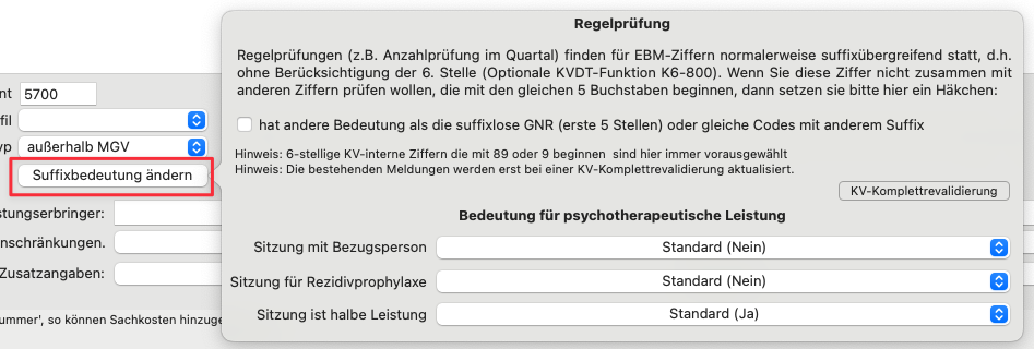

Hinweis: Bei EBM-Code mit Suffixen wie z.B. 81102C finden Regelprüfungen wie die Anzahlprüfung im Quartal üblicherweise suffixübergreifend statt, d.h. ohne Berücksichtigung der 6. Stelle. Wenn Sie diese Ziffer nicht zusammen mit anderen Ziffern prüfen wollen, die mit den gleichen 5 Zahlen beginnen, können Sie für EBM-Codes mit Suffixen über den Button „Suffixbedeutung ändern“ deren Bedeutung konfigurieren; insbesondere können Sie Einstellungen für die Bedeutung von psychotherapeutischen Leistungen vornehmen.
Suffixbedeutung aendern 1

Außerdem erscheint bei einigen Leistungen den Button „Suffixbedeutung ändern“. Hier können Sie für die Punkte „Sitzung mit Bezugsperson“, „Sitzung für Rezidivprophylaxe“ und „Sitzung ist halbe Leistung“ bei Bedarf vom Standard abweichen.
