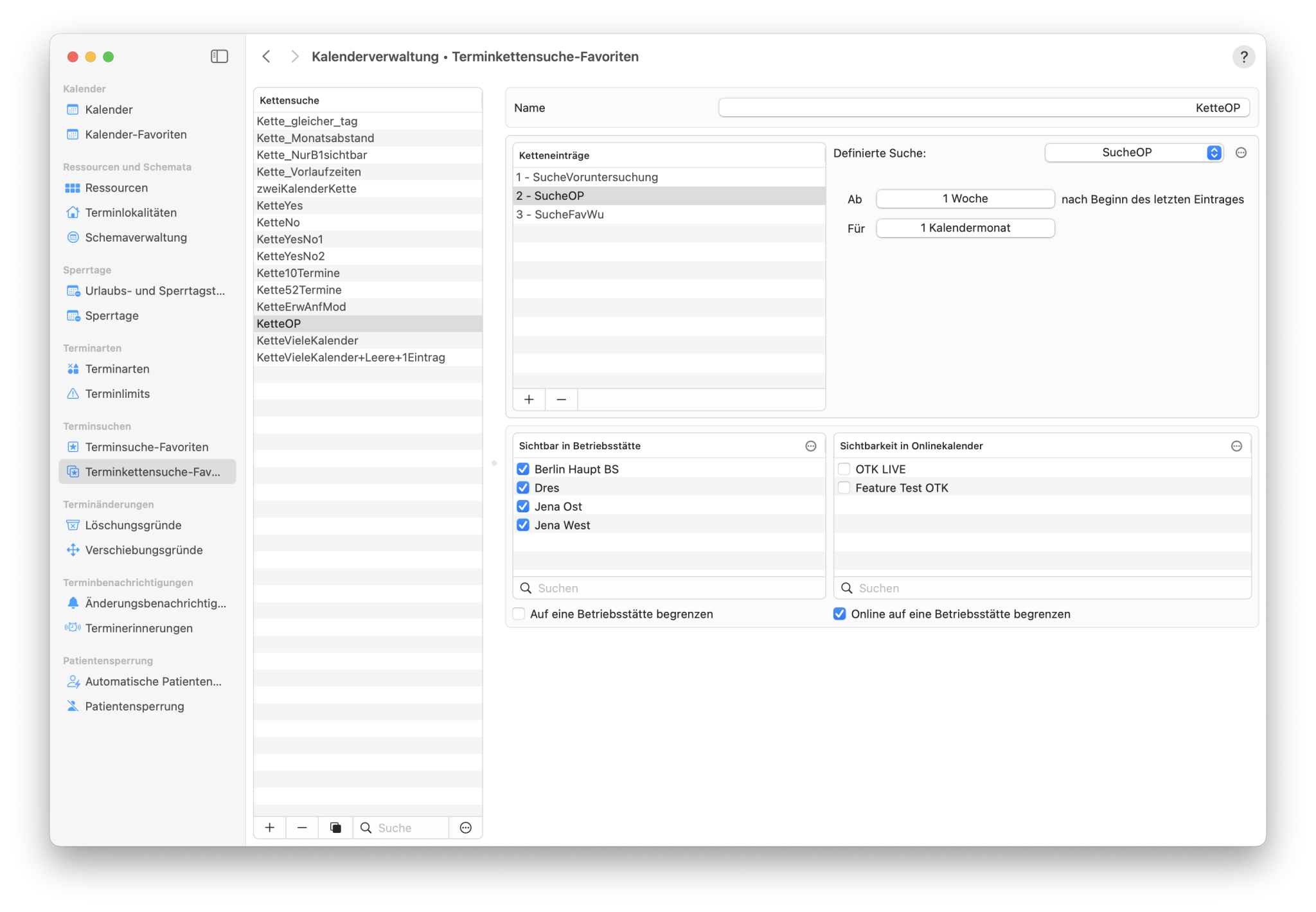

Die Terminkettensuche (Admin → Kalender → Kalenderverwaltungen → Terminkettensuche-Favoriten) sucht für einen Patienten Termine in einer fest vorgegebenen Reihenfolge mit entsprechenden Zeitspannen zwischen den Terminen. Hierbei ist es erforderlich, dass die Ressourcen und die Terminkettensuche aufeinander abgestimmt sind, sonst wird höchstwahrscheinlich keine Terminkette gefunden. Je länger die Ketten sind, desto unwahrscheinlicher ist es, dass tomedo® Ergebnisse finden kann.
Fügen Sie über das + Kettenglieder zu der Terminkettensuche hinzu. Für jedes Kettenglied muss ausgewählt werden, welcher Terminsuche-Favorit zugehörig ist (und damit welche Terminart, welcher Kalender, etc).
Das erste Kettenglied hat keine zeitlichen Einstellmöglichkeiten, da hier aus dem Terminsuche-Favoriten selbst klar ist, in welchem Zeitraum gesucht werden soll. Für alle weiteren Termine müssen Sie eine Angabe machen zu der Zeitspanne ab Beginn des vorangegangenen Termins und eine Zeitspanne, in der der Termin liegen soll. Für beide Angaben öffnet ein Klick auf den Wert ein Popover, in dem Sie einen Zahlenwert eintragen und die Einheit wählen — von Minuten und Stunden über Tage, Wochen, Monate, Quartale und Jahre bis zu Kalenderwochen, Kalendermonaten und Kalenderjahren. Bei Minuten und Stunden entscheiden Sie zusätzlich über die Checkbox „innerhalb des Tages bleiben“, ob der Abstand am Tagesende endet oder über Mitternacht hinausreichen darf.
Hinweis: Mischen Sie bei einem Kettenglied eine Einheit unterhalb eines Tages mit Tagen oder größeren Einheiten, weist tomedo® Sie beim Schließen des Popovers darauf hin. „Ab 1 Stunde für 1 Tag“ schneidet den Bereich am Tagesende ab; gemeint ist meist „Ab 1 Stunde für 24 Stunden“.
Hinweis: Eine Terminkettensuche mit mehr als acht Kettengliedern ist nicht mit dem Onlineterminkalender kompatibel. Der Onlineterminkalender (OTK 2) unterstützt nur einen Teil der Zeitspannen: Dort sind ausschließlich Minuten, Stunden und Tage möglich, „Ab“ und „Für“ eines Kettenglieds müssen dieselbe Einheit verwenden, und bei Minuten und Stunden muss „innerhalb des Tages bleiben“ gesetzt sein. Konfigurieren Sie ein Kettenglied abweichend davon, wird die Kettensuche aus allen verknüpften Onlinekonten entfernt; tomedo® weist Sie mit einer Meldung darauf hin. Planen Sie eine Kettensuche für den Onlineterminkalender ein, bleiben Sie deshalb bei einer dieser drei Einheiten.
Über die Checkboxen „Auf eine Betriebsstätte begrenzen“ und „Online auf eine Betriebsstätte begrenzen“ legen Sie fest, ob alle Termine einer Kette in derselben Betriebsstätte liegen müssen. Für Onlineterminketten ist diese Einschränkung fest aktiviert und lässt sich nicht abwählen. In den Tabellen „Sichtbarkeit in Onlinekalender“ und „Sichtbar in Betriebsstätte“ bestimmen Sie, wo die Terminkettensuche angeboten wird.

  • Wir benötigen den Kettentermin mit den drei vordefinierten Suchen in der Reihenfolge „Vorbereitung“, „OP“ und „Nachuntersuchung“. Bei „OP“ wählen wir Stunden aus und geben 2 bei „Ab“ ein und 1 bei „Für“, da wir ab Voruntersuchungsbeginn etwa 2–3h bis zur OP benötigen (nicht länger und nicht kürzer). Bei der „Nachuntersuchung“ wählen wir Tage aus und sagen, dass wir zwischen 5–9 Tage nach dem vorherigen Termin suchen. Daher geben wir bei „Ab“ 5 und bei „Für“ 4 an.
