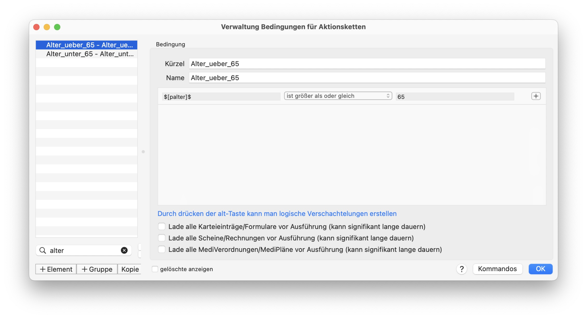

Bedingungen anlegen
Mit + Element unten links definieren Sie ein neue Aktionsketten-Bedingung. Mit + Gruppe können Sie die Aktionsketten in eine Ordnerstruktur bringen, welche Sie aufklappen und zuklappen können. Über Kopie können Sie eine Aktionskettenbedingung kopieren und anpassen. Mit dem Minus-Zeichen könne Sie löschen und mit A..Z bei bedarf alphabetisch sortieren. Kürzel und Name (oben rechts) einer Bedingung benötigen Sie, um auf Ihre Aktionskettenbedignungen zurück greifen zu können.
Einträge zu einer Bedingung hinzufügen
Über den „+“-Button 1 können Sie neue Einträge zu einer Aktionsketten-Bedingung hinzufügen. Eine Aktionsketten-Bedingung kann aus einem oder mehreren Einträgen bestehen. Kern dieser Einträge ist eine Verknüpfung von Kommandos und Bedingungen, die erfüllt sein müssen. Kommandos sind Platzhalter für Informationen des Patienten, wie z.B. das Patientenalter.
Sie können entweder zwei Kommandos oder festen Text sowie Datumangaben mit einem Kommando vergleichen (schematisches Beispiel: X ist Y, also z.B. Alter ist 18 mittels $[palter]$ ist 18 , siehe letzte Zeile im Bild). Die Einträge der Aktionsketten-Bedingungen können auch logisch verschachtelt werden (s.u.).

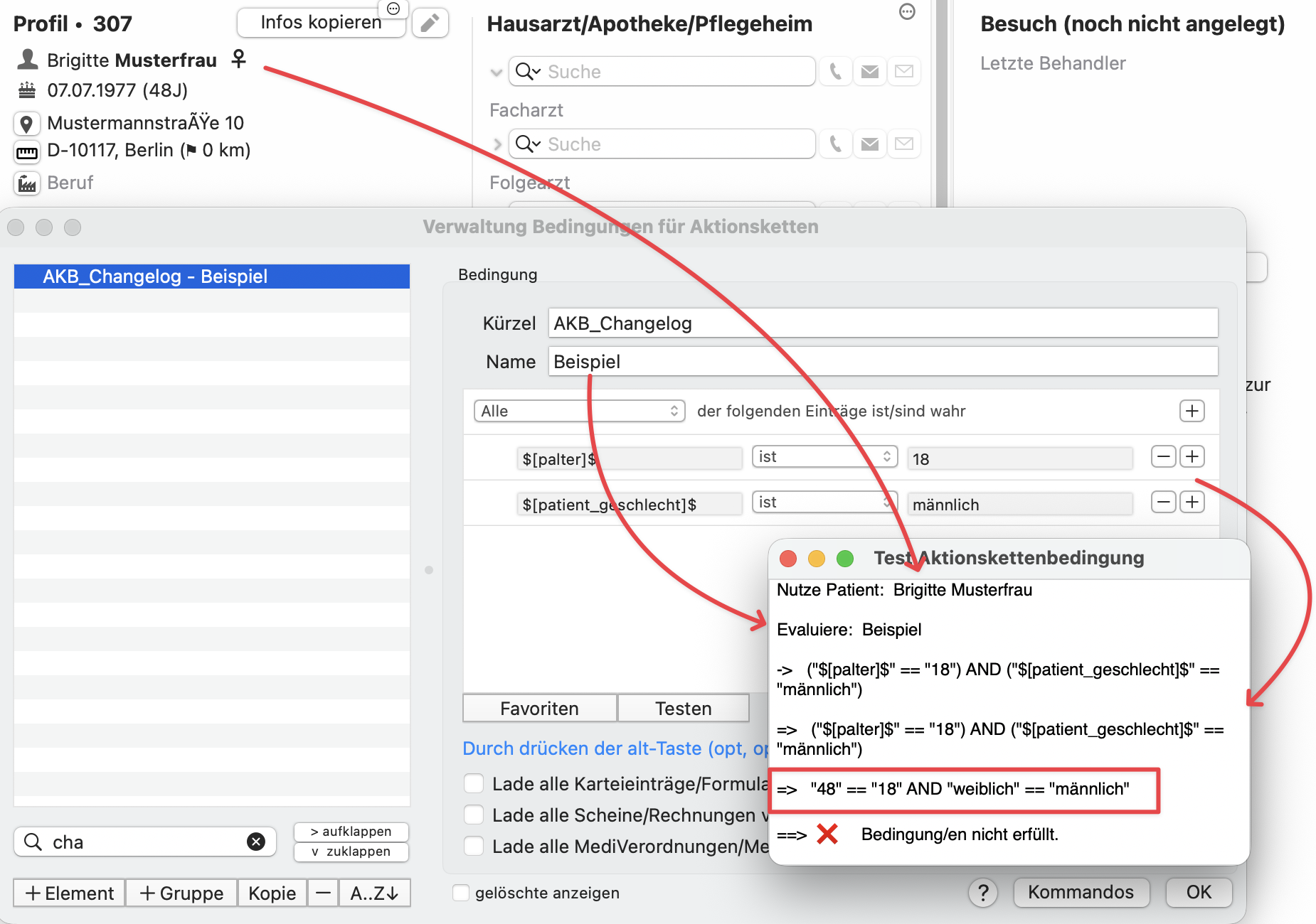

Nutzen Sie den „Testen“-Button 4, um das Ergebnis Ihrer Konfiguration zu prüfen. Da die Bedingungen u.U. patientenspezifische sind, muss vorweg die Kartei des Patienten geöffnet sein. In dem Test-Ergebnis sehen Sie:
  • welcher Patient und welche Aktionsketten-Bedingung sowie die ausgeführte Syntax
  • der tatsächliche Vergleich der Werte entsprechend der Bedingung
  • ob die Bedingung/en erfüllt oder nicht erfüllt sind
tomedo changelog aktionskettenbedingung testen

(1) Ist der Patient 65 Jahre oder älter? (Patientenalter X ist größer als oder gleich 65 Y)
  • Alter des Patienten (X): $[palter]$
  • Relation: ist größer als oder gleich
  • Zahl (Y): 65
tomedo aktionsketten aktionsketten bedingungen
