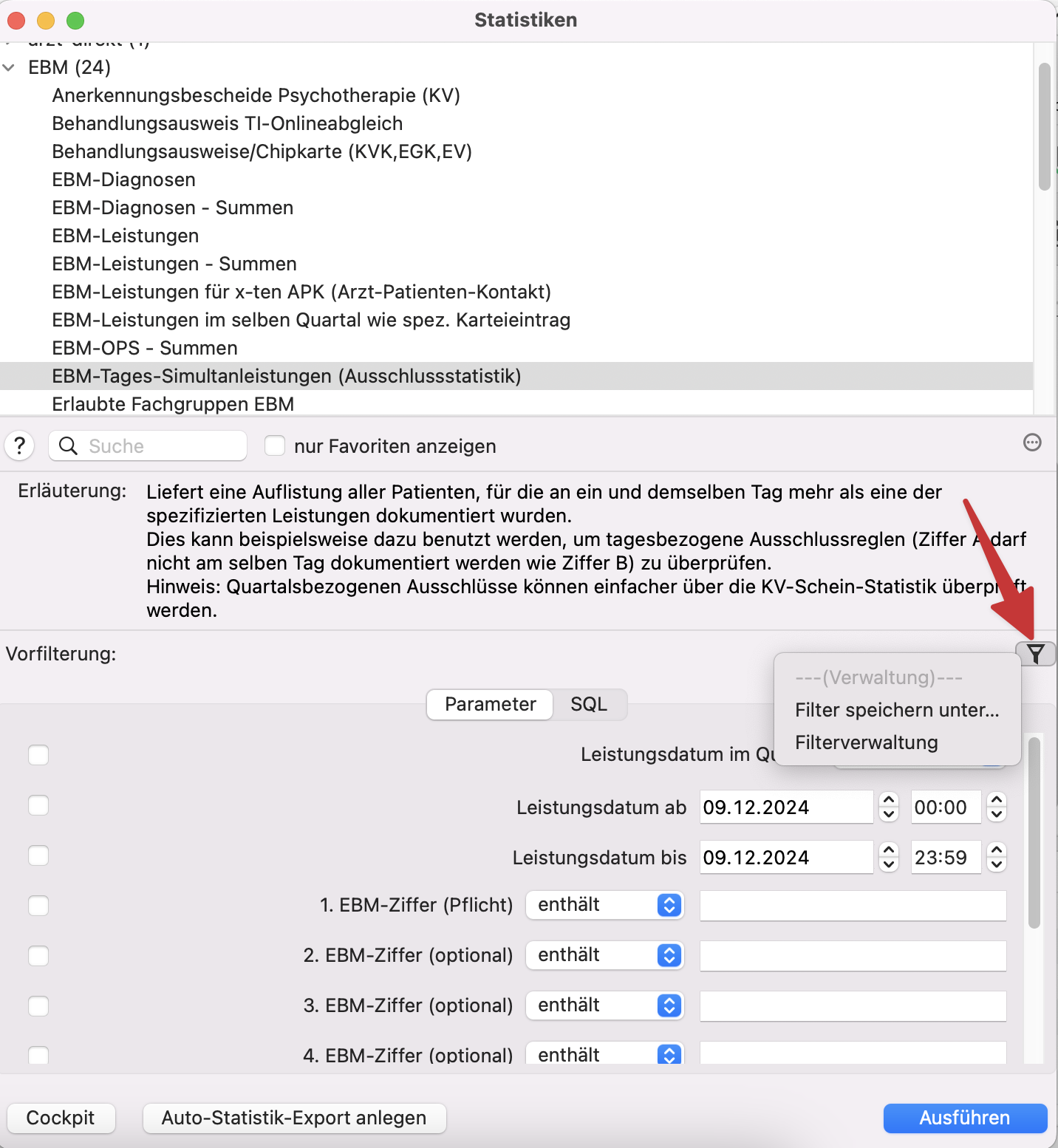

Nach Auswahl einer Abfrage sehen Sie unter ErlĂ€uterung eine Kurzbeschreibung 3 und können eine Vorfilterung 4 vornehmen. Sofern Sie den Text der ErlĂ€uterungen nicht (gut) sehen, können Sie durch Klick auf die untere Linie des Feldes die GrĂ¶ĂŸe des Feldes anpassen.
Es werden je nach Abfrage verschiedene Parameter zur Vorfilterung angeboten 5, durch die die GrĂ¶ĂŸe der Ergebnisliste beschrĂ€nkt werden kann. Eine ausfĂŒhrlichere (Nach-)Filterung ist dann innerhalb der Ergebnisliste noch möglich (siehe unten). Grenzen Sie bei der Vorfilterung Ihre Abfrage wenn möglich so ein, dass eine möglichst kleine Ergebnisliste entsteht. Dies ist vor allem fĂŒr den Zeitraum relevant 6. Die Filterung z.B. nach bestimmten Textpassagen ist ĂŒber die Option der Nachfilterung (siehe unten) deutlich flexibler. Suche und Filter in Freitext sind hĂ€ufig fehlerbehaftet und sollte deshalb wenn möglich erst auf Ebene der Nachfilterung erfolgen.

FĂŒr Fortgeschrittene: Im Vorfilterungsbereich können Sie einmal definierte Vorfilter fĂŒr eine regelmĂ€ĂŸige Wiederverwendung speichern. Zum Speichern eines Filters auf das Dreieck-Symbol klicken, â€žFilter speichern unter
“ wĂ€hlen und einen Namen (z.B. Sachkosten) eingeben.
tomedo.pro handbuch statistiken statistikabfrage auswahlliste filter
