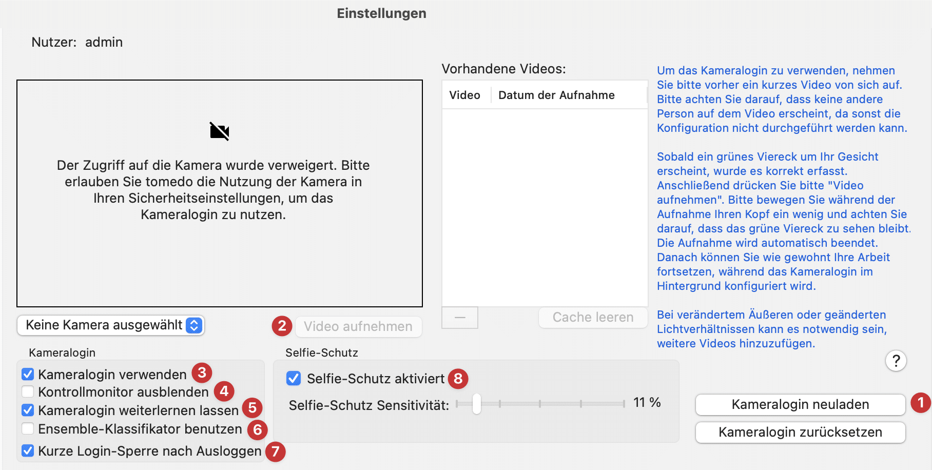

Einstellungen innerhalb von tomedo®: Bevor Sie das Kameralogin von tomedo® benutzen können, müssen Sie es für sich konfigurieren. Navigieren Sie hierfür in die tomedo® Einstellungen zu Nutzer → Anmeldung. Für die Gesichtserkennung müssen Videos aufgenommen werden. GGf. müssen Sie zuerst in den Systemeinstellungen Ihres Rechners den Zugriff auf die Kamera erlauben.
tomedo handbuch arbeitsplatzeintsellungen kameralogin einstellungen
Systemeinstellungen Kamera: Sie müssen auf jedem Rechner, mit dem Sie das Kameralogin nutzen möchten, tomedo® die Kamera-Nutzungsrechte einräumen. Hierfür benötigen Sie Administratorrechte auf ihrem Rechner. Gehen Sie bei Systemeinstellungen auf Datenschutz und Sicherheit -> Kamera und erlauben Sie der tomedo-App Zugriff auf die Kamera. Gehen Sie danach zurück zu tomedo® zu den Einstellungen → Nutzer → Anmeldung.
Initialisierung innerhalb von tomedo®: Sollte das Kameralogin noch nicht geladen sein, klicken Sie auf „Kameralogin laden“ 1. Sie sollten nun das Kamerabild Ihres Macs sehen. Schauen Sie bitte in die Kamera. Wenn ein grüner Rahmen um Ihr Gesicht erscheint, wurde es korrekt erkannt und die Konfiguration kann beginnen. Klicken Sie jetzt auf „Video aufnehmen“ 2.
Videoaufnahmen: Es ist wichtig, dass das Kameralogin möglichst viele verschiedene Bilder von Ihnen erhält. Bitte bewegen Sie deshalb während der Aufnahme Ihren Kopf ein wenig und ändern Sie Ihre Mimik. Nach ca. 10 Sekunden stoppt die Aufnahme automatisch und die Analyse der Videoaufnahmen beginnt. Sie können nun wie gewohnt weiterarbeiten. tomedo® informiert Sie, sobald die Analyse abgeschlossen ist und das Kameralogin konfiguriert wurde.

  • Arbeitsplatz aktivieren und deaktivieren: Sollten Sie das Kameralogin auf einem Arbeitsplatz nicht benutzen wollen, können Sie im Anmeldefenster den Haken der Checkbox „Kameralogin verwenden“ 3 herausnehmen. Analog können Sie es auch wieder aktivieren. Es besteht außerdem die Möglichkeit, den Kontrollbildschirm zu verstecken 4.
Selfie-Schutz
Das Kameralogin verfügt standardmäßig über einen Selfie-Schutz 8. Das bedeutet, dass geprüft wird, ob tatsächlich ein echter Mensch vor der Kamera sitzt oder ob zum Beispiel ein Smartphone vor die Kamera gehalten wird. Dieser Schutz kann von Nutzern mit Administratorrechten praxisweit deaktiviert werden. Navigieren Sie hierfür als Admin in die tomedo® Einstellungen zu Nutzer → Anmeldung und entfernen den Haken in der Checkbox „Selfie-Schutz aktiviert“. Der Selfie-Schutz ist nun praxisweit für jeden Nutzer deaktiviert. Außerdem besteht hier die Möglichkeit, die Stärke des Selfie-Schutzes zu regulieren.

  • Checkbox aktivieren: Im Loginfenster muss der Haken bei „Kameralogin verwenden“ gesetzt werden.
  • Kamera scannt: Anschließend öffnet sich das Feld für das Kamerabild, und die Kamera schaltet sich ein, um das Gesicht automatisch zu scannen. Der Nutzer sollte einfach in die Kamera schauen.
  • Grüner Rahmen – erfolgreiche Verifizierung: Bei erfolgreicher Erkennung erscheint ein grüner Rahmen um das Gesicht, zusammen mit der Angabe der Vorhersagesicherheit in Prozent. Der Nutzer wird dann automatisch eingeloggt.
  • Orangener Rahmen – der Selfie-Schutz blockiert den Login: Überprüfen Sie die Lichtverhältnisse (helleres Licht verbessert die Erkennungsqualität; frontales Licht vermeiden, da es als Selfie interpretiert werden könnte). Falls das Problem weiterhin besteht, die Sensitivität des Selfie-Schutzes in den Einstellungen reduzieren, bis der Rahmen grün wird. Neue Videos helfen hier nicht.
  • Roter Rahmen – das Gesicht wurde nicht erkannt: Angezeigt wird eine niedrige Vorhersagesicherheit (%). Nehmen Sie neue bzw. weitere Videos auf, und löschen ggf. alte Videos.
  • Kein farblicher Rahmen zu sehen: Das Gesicht wird überhaupt nicht erkannt. Überprüfen Sie die Lichtverhältnisse und den Abstand zur Kamera.
  • Genauigkeit verbessern (nur Admin-Nutzer): Um die Erkennungsgenauigkeit für die einzelnen Personen zu erhöhen kann man das „Kameralogin weiterlernen lassen“ 5. Diese Option kann nur von Nutzern mit Administratorrechten aktiviert werden und gilt anschließend für den Login aller Nutzer. Mit jedem erfolgreichen Loginvorgang wird dadurch die Genauigkeit zur Erkennung dieser Person automatisch leicht verbessert. Alternativ kann jeder Nutzer auch mehrere Videos von sich aufnehmen und analysieren lassen.
    • Eine weitere Möglichkeit ist die Verwendung des Ensemble Klassifikators 6. Dabei wird die Nutzererkennung in mehrere Prozesse aufgeteilt die unabhängig voneinander die Kameraaufnahmen analysieren. Am Ende werden alle Ergebnisse zusammen genommen wodurch die Erkennung oftmals robuster ist im Vergleich zu einem einzelnen Modell.
  • Login mit mehreren Personen verbessern (nur Admin-Nutzer): Wenn sich mehrere Personen im Raum befinden und man meldet sich in tomedo® ab, wird normalerweise sofort das Kameralogin aktiv und versucht andere Personen zu erkennen. Mit der Option „Kurze Login-Sperre nach Ausloggen“ 7 wird das Kameralogin für 3 Sekunden gesperrt bevor sich ein neuer Nutzer anmelden kann. Damit lässt man besser verhindern das sich versehentlich die falsche Person anmeldet.
