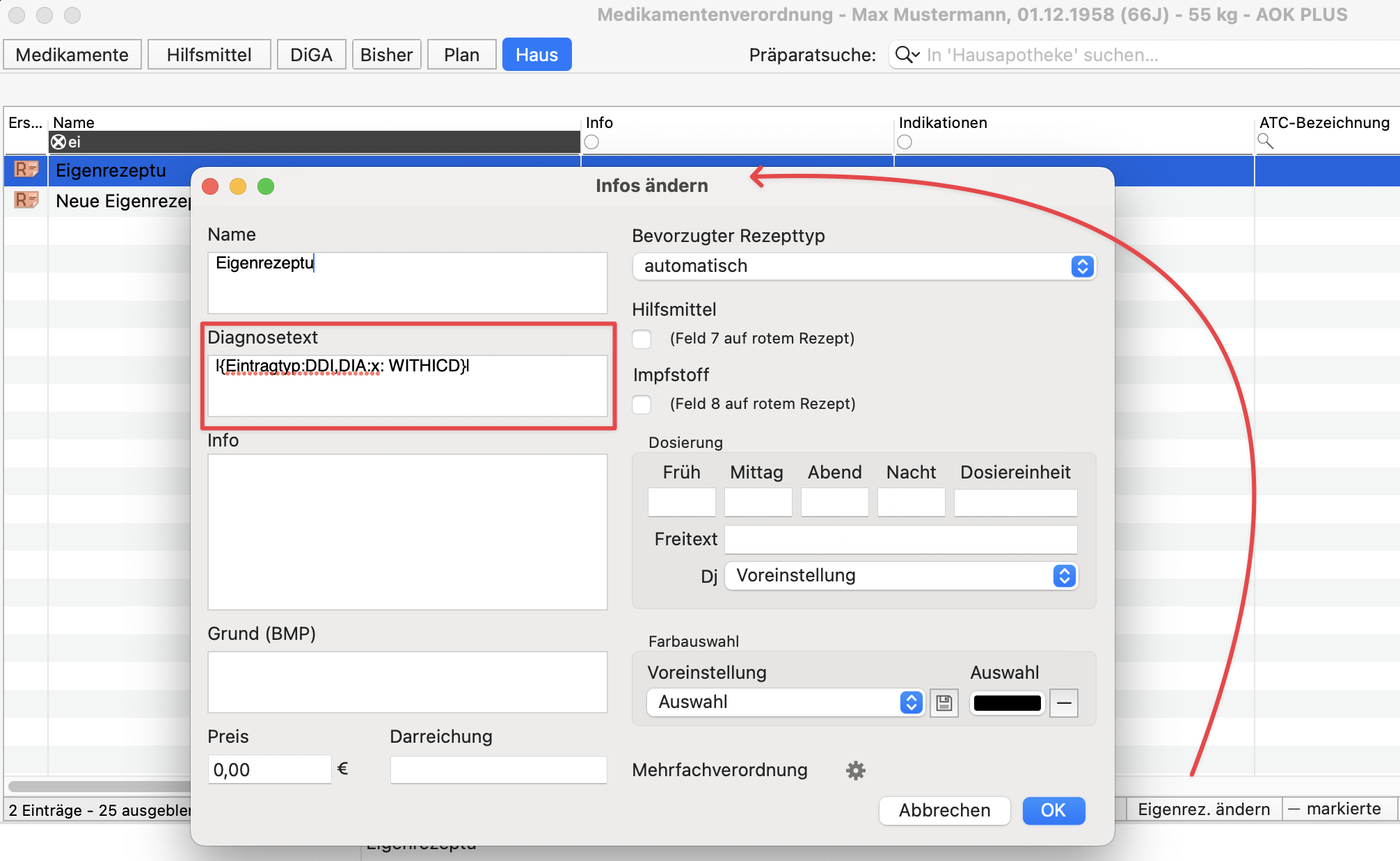

  • Eigenrezepturen können über die Hausliste angelegt werden.

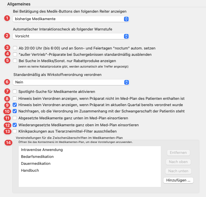

Wichtig: Sie können das Verhalten der Medikamentenverordnung stark an Ihre Praxisabläufe anpassen. Eine Übersicht der praxisweiten allgemeinen Einstellungen finden Sie im Kapitel Einstellungen zur Medikamentenverordnung. So ist es z.B. auch möglich, dass Sie sich einstellen, dass über Mediks direkt der BMP geöffnet wird.
