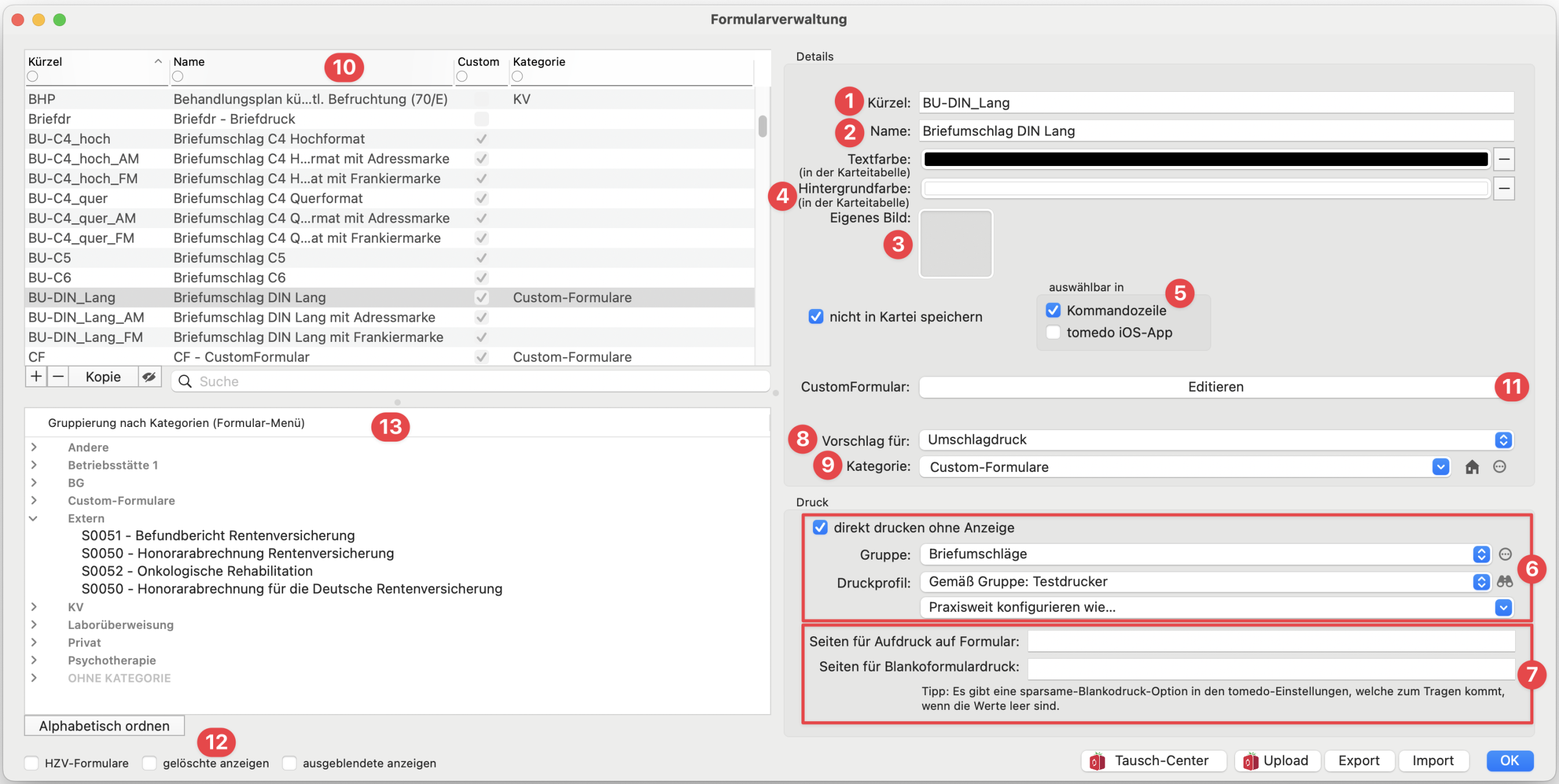

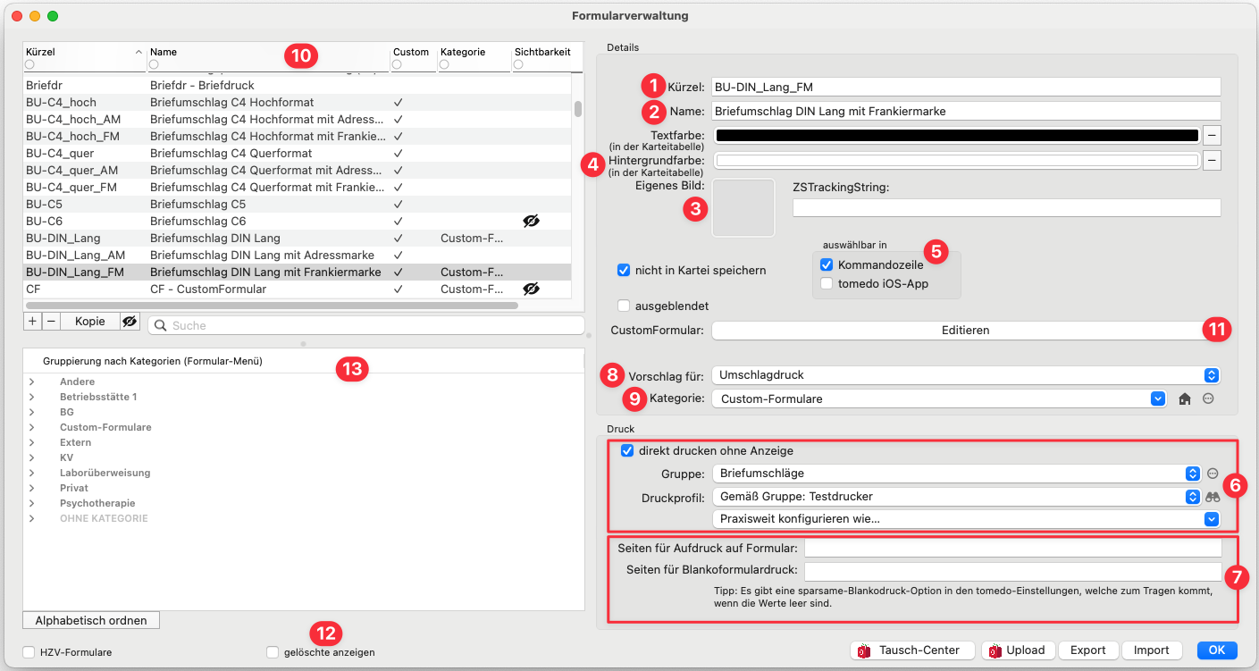

Allgemeine Konfiguration von Formularen
Wenn Sie ein neues Custom-Formular erstellen oder ein bereits vorhandenes Custom-Formular bearbeiten möchten, können Sie dies in der Detailansicht auf der rechten Seite des Fensters tun. Diese erscheint, nachdem Sie das entsprechende Formular neu angelegt oder in der Liste links ausgewählt haben.
formularverwaltung 3
Mit der Definition des Kürzels 1 kann das Custom-Formular in der Kommandozeile aufgerufen werden. Weiter erscheint das Kürzel in der Symbolleiste. Im Name 2 kann das Formular und dessen Funktion näher erläutert werden. Der Name erscheint, wenn mit der Maus über das definierte Bild gefahren wird. Ein Bild zur Darstellung in der Symbolleiste kann in das Feld „Eigenes Bild“ 3 über Drag-and-drop hinzugefügt werden. Wenn hier kein Bild ausgewählt wird, nutzt tomedo® automatisch das Standardbild für Formulare. Die Text- und Hintergrundfarbe 4 bezieht sich ausschließlich auf die Visualisierung des Karteieintrags in der Kartei.
Die Verfügbarkeit des Formulars in der Kommandozeile und unter der tomedo iOS-App wird durch Checkboxen geregelt 5.
Des Weiteren stehen im Bereich 6 für den Druck relevante Einstellungen zur Verfügung:
  • Sie können über eine Checkbox den direkten Druck ohne vorherige Anzeige aktivieren.
  • Sie können unter „Gruppe“ den Drucker einer Formulargruppe zuordnen. Die Wahl einer Gruppe ordnet das Formular automatisch einem bestimmten Druckprofil zu. Über das Symbol mit den drei Punkten rechts neben dem Feld „Gruppe“ kommen Sie zur außerdem zur Formulargruppenverwaltung, wo Sie Einstellungen für die Formulargruppen vornehmen können (mehr Details dazu s.u.).
  • Alternativ können Sie unter „Druckprofil“ das Formular auch direkt einem Druckprofil zuordnen. Dies hat den gleichen Effekt wie in den tomedo® Einstellungen unter Arbeitsplatz → Druckprofile.
    Des Weiteren können Sie über das Fernrohrsymbol rechts neben dem Feld „Druckprofil“ ein Menü öffnen, in dem angezeigt wird, an welchem Client ein Formular über welches Druckprofil gedruckt wird. Die Druckprofile können auch hier verändert werden.
Hinweis: Wenn Sie einzelne Formulare direkt einem Druckprofil zuordnen, so ist diese Zuordnung stärker als die Zuordnung über die Gruppe. Dabei gilt:
1. Die direkte Zuordnung einzelner Formulare zu Druckprofilen kann an jedem Arbeitsplatz individuell vorgenommen werden.
2. Die Einteilung von Formularen in Formulargruppen gilt praxisweit
  • Außerdem können Sie über das Menü unter „Praxisweit konfigurieren wie“ den Druck für dieses Formular praxisweit konfigurieren wie für ein anderes Formular, das sie aus einem Drop-Down-Menü auswählen können.
Zusätzlich können Sie noch die entsprechenden zu druckenden Seiten unter 7 angeben, was praxisweit zum Tragen kommt. Wie in jedem OSX- bzw. MacOS-Druckfenster können Sie dabei die Seiten mit „,“ (Komma) für Aufzählungen oder mit „–“ (Minus) für Bereiche getrennt angeben, z.B.: 1,2,6 oder 1–4,6 oder 1,2,1,2.
Hierbei gibt es zwei Optionen: Blankodruck (mit Hintergrund) und Direktdruck (ohne Hintergrund). Wenn Sie diese leer lassen, so werden alle verfügbaren Seiten gedruckt. Haben Sie zusätzlich die „sparsamer Blankodruck“-Checkbox (tomedo® Einstellungen) aktiviert, so werden dementsprechend weniger Seiten gedruckt.
Mit der Auswahl „Vorschlag für:“ 8 können Custom-Formulare für das Kassenbuch, Terminzettel, Armband, Onlinesprechstunde und Umschlagdruck direkt ausgewählt werden.
Ausgelieferte Formulare sind einer Kategorie 9 zugeordnet. Standardmäßig stehen folgende Kategorien zur Auswahl:
  • Andere
  • BG
  • Custom-Formulare
  • Extern
  • KV
  • Laborüberweisung
  • Privat
  • Psychotherapie
Über das Konfigurationsmenü können auch eigene Kategorie angelegt und entsprechend im Auswahlmenü ausgewählt werden. Über die Hausschaltfläche wird automatisch eine Kategorie, in Abhängigkeit der zugeordneten Betriebsstätte zum Arbeitsplatz (AP) in den tomedo Einstellungen, erstellt bzw. gesetzt. Lautet am AP das Kürzel der Betriebsstätte „Jena“, dann wird eine Kategorie „Betriebsstätte Jena“ angelegt, wenn diese noch nicht existiert und wird direkt dem Formular zugeordnet.
Hinweis: Wird das Kürzel der Betriebsstätte nachträglich geändert, wird nicht automatisch auch die Kategorie angepasst.
In der Formularliste 10 kann nach der Kategorie sowie Name und Kürzel des Formulars gesucht und gefiltert werden.
Außerdem können Sie in der Formularliste einstellen, welche Formulare sichtbar oder unsichtbar sein sollen; unsichtbare Formulare werden im Menü nicht angezeigt.
Über den Button „Editieren“ 11 gelangen Sie zur Custom-Formuar-Verwaltung, dem Konfigurationsfenster für Custom-Formulare, siehe folgenden Abschnitt.
Hier besteht die Möglichkeit, sich gelöschte Formlare anzeigen zu lassen 12 und ggf. wieder auf „nicht gelöscht“ zu setzen.
Außerdem können Sie über die Tabelle unten links 13 die Formulare nach Kategorien gruppiert einsehen. Sofern ein Formular in dieser Tabelle von den (Brief-)Vorlagen kommt, ist dieses kursiv ausgeschrieben.
Die Formulare, die einer Kategorie zugeordnet sind, werden entsprechend unter der Kategorienamen im tomedo®-Menü „Formulare“ aufgelistet. Auch in der Briefvorlagenverwaltung werden die Formulare unter der jeweiligen Kategorie aufgeführt. Für Formulare ohne zugeordnete Kategorie gibt es eine extra Gruppierung im Briefvorlagenverwaltung unter dem Namen „OHNE KATEGORIE“.

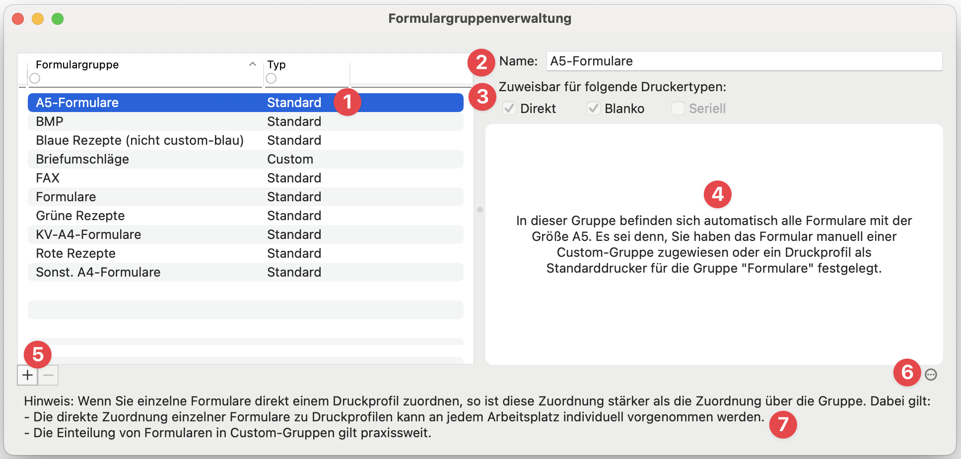

Die Funktion der Formulargruppen ist, dass Sie den hier aufgeführten Formulargruppen unter Einstellungen → Arbeitsplatz Druckprofile dann Druckprofile zuweisen können, siehe dazu unter Druckprofile zuweisen.
Zur Formulargruppenverwaltung gelangen Sie wie bereits oben erwähnt über die drei Punkte 6 neben dem Textfeld Gruppe im Fenster für die Formularverwaltung.
Es gibt zwei verschiedene Typen von Formulargruppen, nämlich Standard-Formulargruppen und Custom-Formulargruppen, die im Folgenden erläutert werden.
Formulargruppenverwaltung Standardtyp 3
In der Formulargruppenverwaltung gibt es von tomedo© vorgegebene Standard-Formulargruppen.
Diese haben den Typ 1 Standard, einen fest zugewiesenen Namen 2 und sind bestimmten Druckertypen 3 fest zugewiesen.
Des Weiteren sind bestimmte Formulare automatisch bestimmten Standard-Formulargruppen zugewiesen, beachten Sie dazu den Hinweis auf der linken Seite des Fensters 4.
Sie können diese Standardgruppen unter 5 über den „-„-Button nicht löschen.
Über 6 können Sie zur Formularverwaltung gelangen.
Beachten Sie auch den Hinweis 7, siehe dazu ebenfalls den Hinweis oben unter der Formularverwaltung.

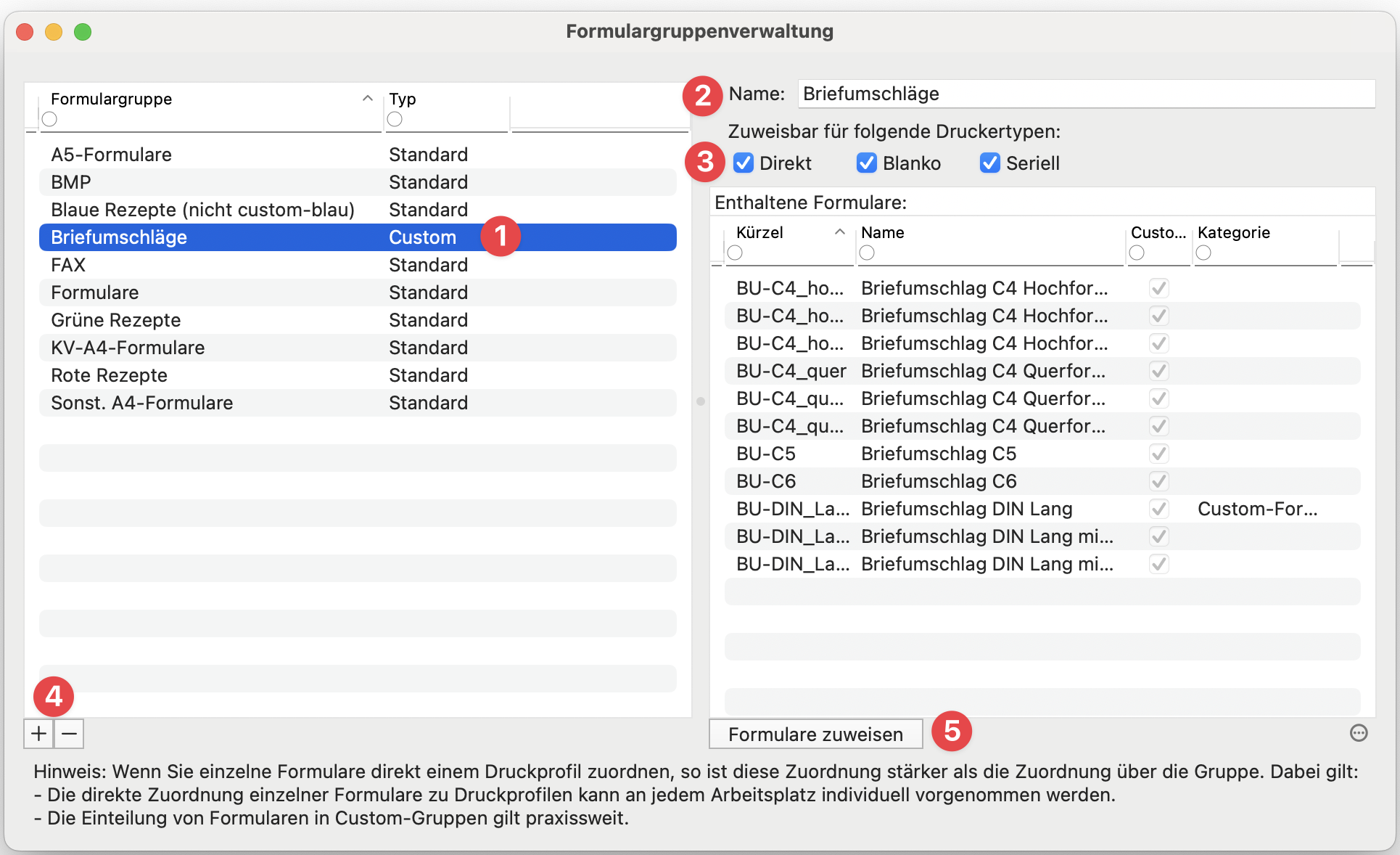

Formulargruppenverwaltung Customtyp
Des Weiteren können Sie selbst in tomedo© Formulargruppen vom Typ „Custom“ 1 anlegen.
Gegen über den Standard-Formulargruppen gibt es in der Funktionalität der Formulargruppenverwaltung bei den Custom-Formulargruppen diese Abweichungen:
Für die Custom-Formulargruppen können Sie diesen unter 2 eigene Namen zuweisen.
Sie können für die Custom-Formulargruppen unter 3 die Zuweisbarkeit zu bestimmten Druckertypen konfigurieren.
Unter 4 können Sie Custom-Formulargruppen über das „+“-Symbol hinzufügen bzw. über das „–“-Symbol löschen.
Bei einem Klick auf „Formulare zuweisen“ 5 öffnet sich ein weiteres Menü, in dem Sie Formulare einer Custom-Formulargruppe zuweisen oder eine derartige Zuweisung wieder aufheben können.

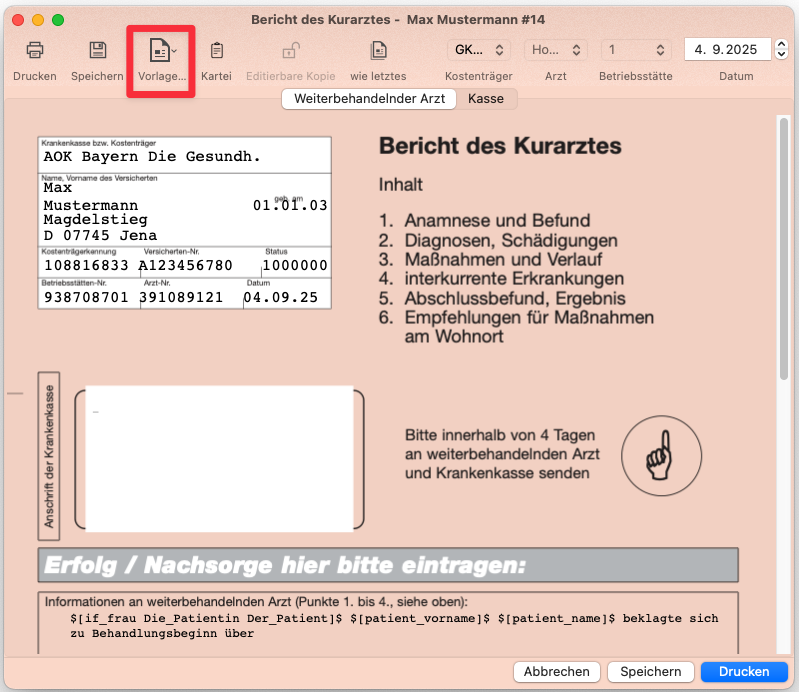

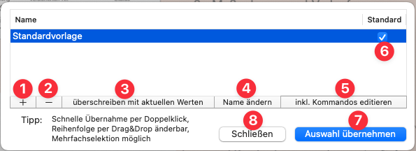

Vorlagen und Symbolleiste von Formularen
In den geöffneten Formularen, können Sie das Kontextmenü im Formularkopf mit der rechten Maustaste (oder Tastenkombination ⌃ Ctrl + linke Maustaste) öffnen. Dort klicken Sie auf „Symbolleiste anpassen …“, um die verfügbaren Buttons (Favoriten) in der Symbolleiste zu ergänzen. In diesem Fenster „Bewege deine Favoriten in die Symbolleiste…“ können Sie das Symbol „Vorlage…“ via Drag-and-drop zu den anderen Symbolen im Formularkopf hinzufügen.
In dem Menü „Vorlage“ können Vorlagen  erstellt werden, die über das Aktivieren der Checkbox als Standard definiert werden können. Demenstprechend werden die Formulare gemäß der definierten Vorlage vorausgefüllt. Für die Überweisung gibt es bereits eine „Standardvorlage“ die automatisch „kurativ“ & „Mit-und Weiterbehandlung“ ankreuzt.
