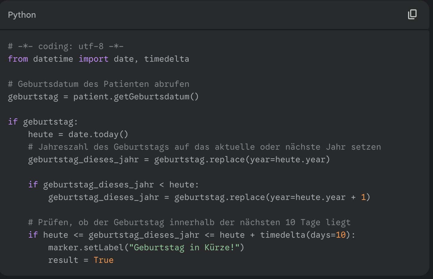

      Erstelle einen Python-Marker, der automatisch gesetzt wird, wenn ein Patient innerhalb der nächsten 10 Tage Geburtstag hat. Der Marker soll den Text "Geburtstag in Kürze!" anzeigen.
  • Erwartetes Ergebnis (Beispiel): Das LLM sollte einen Python-Code ähnlich dem folgenden generieren:Python
Bildschirmfoto 2025 09 08 um 20.30.54
Integration in tomedo®: Kopieren Sie den generierten Python-Code und fügen Sie ihn in tomedo® unter Einstellungen > Praxisorganisation > Automatische Marker in einen neuen oder bestehenden Marker ein.

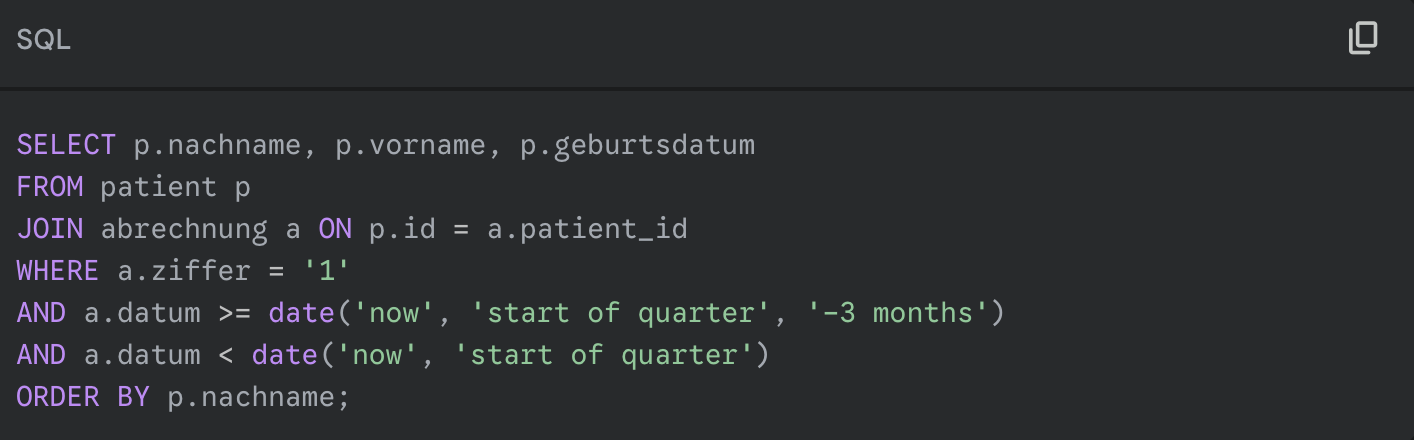

      Erstelle eine Statistik, die alle Patienten auflistet, die im letzten Quartal die Ziffer GOÄ 1 erhalten haben. Die Liste soll den Nachnamen, Vornamen und das Geburtsdatum enthalten und nach Nachnamen sortiert sein.
  • Erwartetes Ergebnis (Beispiel): Sie sollten eine SQL-Abfrage erhalten, die wie folgt aussehen könnte:
Bildschirmfoto 2025 09 08 um 20.32.43
  • Integration in tomedo®: Fügen Sie die generierte SQL-Abfrage in das entsprechende Feld im Statistik-Modul von tomedo® ein.
