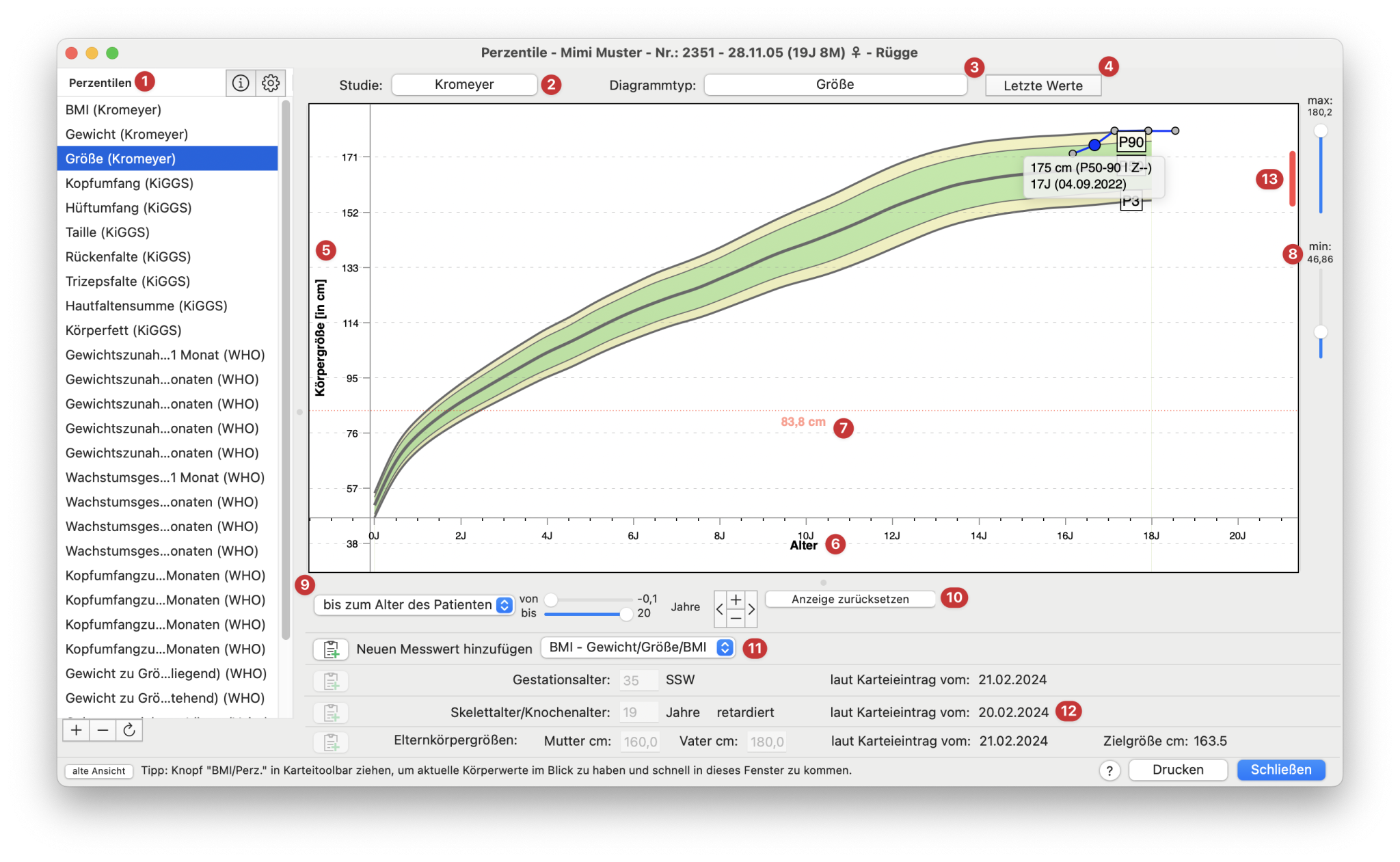

In der neuen Ansicht gibt es neben den Möglichkeiten der alten Ansicht einige Änderungen:
tomedo handbuch karteieintraege bmi perzentile neue ansicht uebersicht
Auf der linken Seite 1 können Sie aus der Liste aller genutzten Perzentilen die gewünschte Studie direkt anklicken. Alternativ können Sie auch über die Auswahlmenüs oberhalb des Diagramms die Studie 2 und den konkreten Diagrammtyp 3 anwählen. Wenn Sie sich vorherige Werte des Patienten anschauen möchten, ist dies über den Button „Letzte Werte“ 4 möglich. Es öffnet sich automatisch eine Tabelle der letzten zehn Messwerte:
tomedo handbuch karteieintraege bmi perzentile neue ansicht letzte werte
Die Beschriftung der y-Achse 5 erfolgt mit der Einheit der Messwerte, z.B. „cm“, „kg“ oder „kg/m²“, und wird im Titel der Achse explizit mit angezeigt. Dies gilt ebenso für die x-Achse 6, die in den allermeisten Fällen das Alter darstellt. Hier werden in der Regel die Abkürzungen „J“ für Jahre und „M“ für Monate verwendet. Wenn die x-Achse in seltenen Fällen nicht das Lebensalter darstellt, dann wird auch hier im Titel die Einheit erwähnt.
Über die gestrichelten Linien 7 können Sie jederzeit erfassen, welcher Datenpunkt sich an welcher Stelle befindet.
Mit den Reglern für die x- 8 und y-Achse 9 können Sie den im Graphen dargestellten Ausschnitt des Wertebereichs festlegen. Ferner können Sie den Graphen mit gedrückt gehaltener linker Maustaste hin- und herschieben und mit dem Mausrad oder der Zweifinger-Geste am Trackpad rein- und rauszoomen. Außerdem können Sie über das Auswahlmenü verschiedene voreingestellte Bereiche („gesamter Perzentilbereich“, „bis zum Alter des Patienten“, „Messwertebereich“, „Standardausschnitt“, „festes Seitenverhältnis“) direkt auswählen. Über den Button „Anzeige zurücksetzen“ 10 bringen Sie die Anzeige jederzeit in die (durch die Regler vorgegebene) Ausgangsposition zurück.
Im untersten Bereich des Fensters können Sie einen neuen Messwert für die aktuelle dargestellte Perzentile als Karteieintrag hinzufügen 11. Des Weiteren sind weitere Werte 12 angegeben, sofern diese in den entsprechenden Patientenkarteien verfügbar sind. Es handelt sich dabei um das Gestationsalter, das Skelett- bzw. Knochenalter und die Elternkörpergrößen. Wenn dort noch keine Werte eingetragen sind, kann über das Kartei-Symbol links jeweils ein neuer Eintrag mit den entsprechenden Werten angelegt werden. Wenn die Elternkörpergrößen bekannt sind, wird die Zielgröße nach Tanner angezeigt und im Diagramm durch die rote Linie 13 um diese Zielgröße repräsentiert.
Bei Auswahl eines Messpunktes werden in einem Tooltip der konkrete Messwert inklusive Datum des Karteieintrages und Alter des Patienten zu diesem Zeitpunkt angezeigt 14. Wenn zudem in der Studie die zur Berechnung des konkreten P-Wertes und Z-Scores erforderlichen Daten vorhanden sind, werden auch diese für den aktuellen Messpunkt angezeigt.
Hinweis: Die Anzeige der P-Werte und Z-Scores entspricht keinen exakten Angaben und ist lediglich zu Dokumentationszwecken geeignet.
