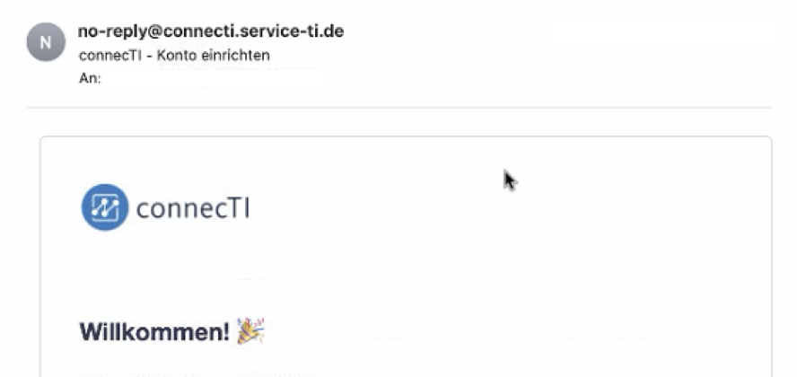

  1. Registrierungs-e-mail öffnen und Link anklickenimage

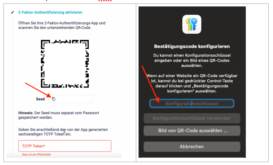

3.4. In das Feld „Konfigurationsschlüssel“ kann der Seed vom angezeigten QR-Code in Punkt 3 (Also auf der Website innerhalb des Registrierungsprozess`) eingefügt werden. Dazu einfach den Kopieren-Button des Seed verwenden.

3.5. Nach dem einfügen des Seed den Button „Konfigurationsschlüssel verwenden“ anklicken
3.6. oben rechts „sichern“ anklicken, um den Prozess abzuschließen.
4. Abschließend den Bestätigungscode (z.B. wie oben beschrieben aus der Passwort App) kopieren und auf der Website innerhalb des Registrierungsprozess einfügen

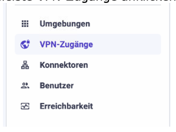

  2. links in der Menüleiste VPN-Zugänge anklicken

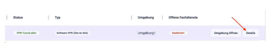

3. Details auswählen

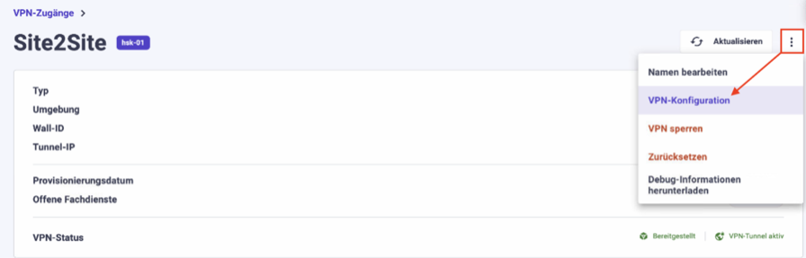

    4. Am rechten Rand “…” anklicken und VPN-Konfiguration öffnen
