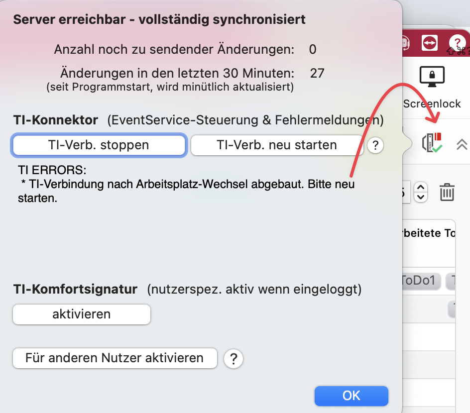

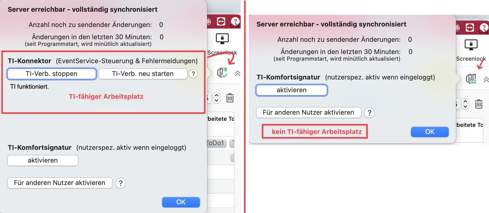

Hinweis zum hinterlegten Arbeitsplatz im tomedo Client
Beim Wechsel des lokal hinterlegten Arbeitsplatzes in der tomedo-Einstellung Arbeitsplatz → Grundeinstellung → Arbeitsplatz einrichten wird die aktuell laufende TI-Verbindung gestoppt, da sie an den Arbeitsplatz gebunden ist. Ist der neu gewählte Arbeitsplatz nicht TI-fähig, also nicht in einem Aufruf-Kontext (Client-ID, Mandat, Arbeitplatz) enthalten, dann besteht danach keine aktive TI-Verbindung mehr am lokalen Arbeitsplatz. Folglich verschwindet das Icon. Da auf die Signatur/Komfortsignatur, auch von anderen Arbeitsplätzen erreichbar, z.B. durch die konkrete Auswahl des Arbeitsplatzes beim E-Rezept-Versand, ist diese Funktion immer noch verfügbar.
tomedo handbuch vergleich arbeitsplatz ti faehig
Mit Auswahl eines TI-fähigen Arbeitsplatzes muss die TI-Verbindung neu aufgebaut werden. Sollte das Icon wieder verschwinden, dann muss erneut Ihre TI-Konfiguration geprüft werden. Unter Umständen, wurde der hinterlegte Arbeitsplatz nicht der passenden Arbeitplatzgruppe oder Mandanten zugewiesen.
tomedo handbuch ti verbindung arbeitsplatz neuaufbau
