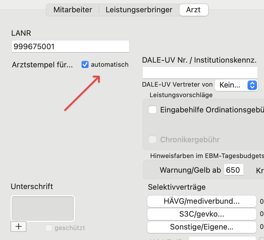

Unter dem Reiter „Arzt“ können folgende Einstellungen für den Nutzer vorgenommen werden:
  1. Zuordnung einer oder mehrerer Fachgruppen zu dem ausgewählten Nutzer. Unter „Haupt“ ist die Hauptfachgruppe des Arztes auszuwählen. Weiter kann dem Arzt eine Arztgruppe im Auswahlmenü zugeordnet werden.
  2. Angabe der LANR.
    Hinweis: folgende Nummern gelten als Pseudo-Arztnummer: 8888888XX oder 999999XX. Eine Pseudo-Arztnummer kann für Ärzte ohne Lebenslange Arztnummer (LANR), wie z.B. Weiterbildungsassistenten, hinterlegt werden. Wurde für einen Arzt eine Pseudo-Arztnummer hinterlegt, erscheint nach erneuten Öffnen der Nutzerverwaltung, das Eingabefeld zur Erläuterung der Pseudo-LANR, neben dem Eingabefeld der LANR. Diese Erläuterung ist bei Verwendung der Pseudo-LANR verpflichtend. Zur Erhaltung weiterführender Informationen diesbezüglich beachten Sie den Tooltip für das Eingabefeld der LANR.
  3. Konfigurieren Sie hier Ihren Arzt-Stempel, der auf allen Formularen, bis auf der eAU und dem E-Rezept, verwendet wird. Dabei kann für jede Betriebsstätte und Druckart ein individueller Arzt-Stempel hinterlegt werden.
    Tipp: Schauen Sie hier wie der Arzt-Stempel manuell konfiguriert wird.
    Alternativ kann mit der Aktivierung der Checkbox „automatisch“ der Arzt-Stempel anhand der Nutzer- und Betriebsstättendaten durch tomedo® generiert werden.
    Tipp: Schauen Sie hier wie der Arzt-Stempel automatisch durch tomedo generiert wird.

Wie kann ich den Arzt-Stempel automatisch durch tomedo generieren lassen?
Mit Aktivierung der Checkbox „automatisch“ wird der Arzt-Stempel anhand der Nutzer- und Betriebsstättendaten durch tomedo® generiert. Bei der Autogenerierung wird auch der abrechnende Arzt eines Vertragsarztes im Arzt-Stempel aufgeführt. Der Mehrwert liegt darin, dass sich bei der Änderung von Daten diese nicht extra im Arzt-Stempel angepasst werden müssen.
Hinweis: Ist die Checkbox „automatisch“ aktiviert, wird der Arzt-Stempel hier nicht mehr angezeigt. Außerdem ist es für Leistungserbringer, die keine Vertragsärzte sind, nicht mehr möglich, diese Formulare zu konfigurieren (bzw. die Einstellungsoption verschwindet komplett). Weitere Informationen finden Sie im Abschnitt Leistungserbringer.
Achtung: Dieser Arzt-Stempel wird nicht für das E-Rezept und eAU vewendet.
tomedo handbuch arztstempel automatisch
